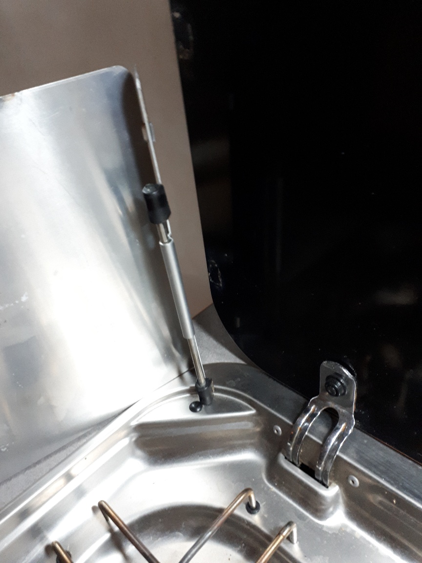

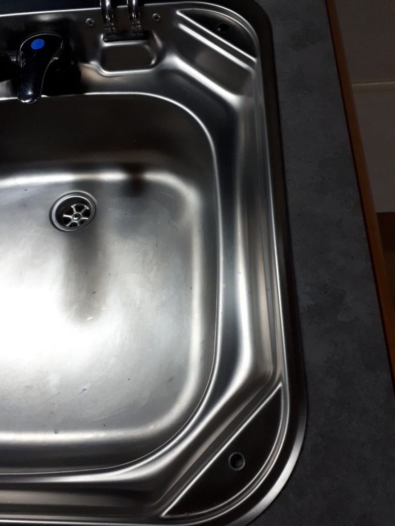

Tout nouveau possesseur d’une touring , le dessus du bloc évier et la protection latérale du gaz se sont décollés.
Cf photo
J’ai essayé colle universelle sans succès. Quelle est la bonne colle ?
J’ai constaté que ça avait du être recollé plusieurs fois par le propriétaire précédent. Y a-t-il un meilleur système ?
Autre question : ou est-il possible d’acheter caoutchouc pour appui dessus évier : cf photo
Cf photo

Le tout est de connaitre l'épaisseur des coins caoutchouc, un morceau de chambre à air de voiture ou en agricole, collé à la néoprène, pourrait faire l'affaire ????

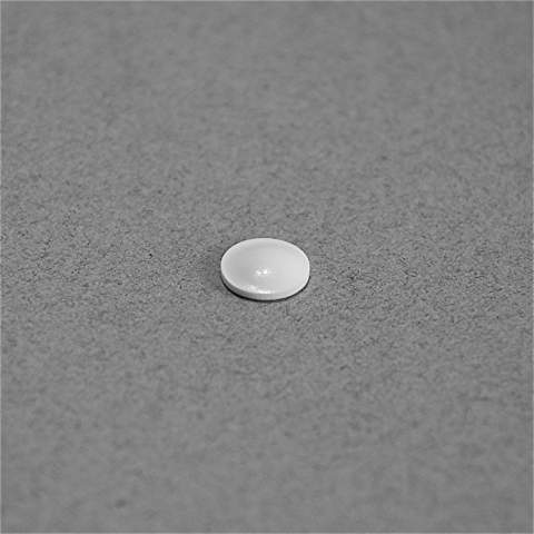

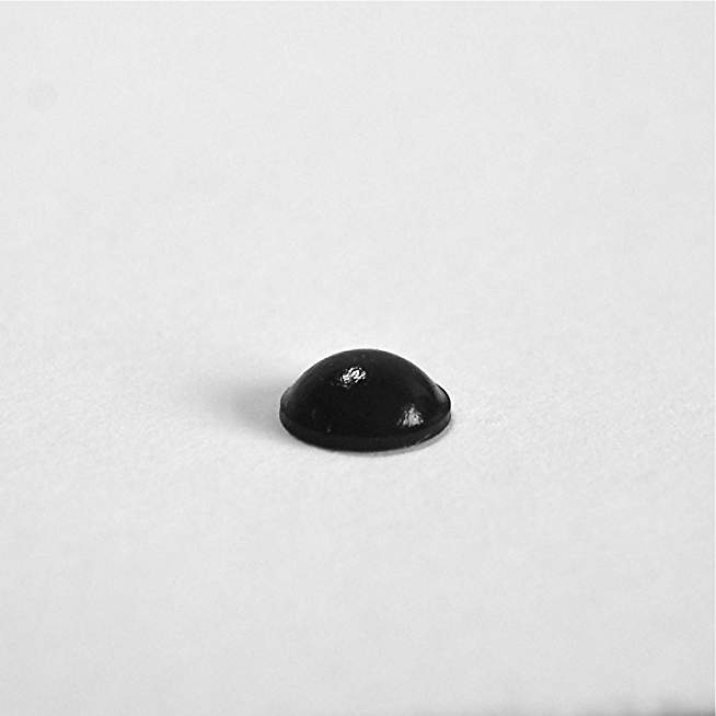

Dôme adhésif (pour remplacer les caoutchoucs pour l'appui du dessus de l'évier)
- 819969IIDGL._AC_UL480_QL65_.jpg (20.93 Kio) Vu 5618 fois

Les pastilles sont vraiment pratiques seulement elles ne permettent pas la réalisation d'une étanchéité continue tout autour.
Je pense que c'est un choix :
soit je cuisine maladroitement et je répands de l'eau partout
soit je suis délicat et les pastilles laissent passer de l'air permettant le séchage des dessous.
Mais
Se pose dans ce dernier cas l'air chaud du frigo qui remonte par là...
Il existe aussi des joints autocollants en rouleau
exemple : https://www.amazon.fr/Fayear-rouleaux-m ... ay&sr=8-10

pour les caoutchouc je vais découper dans un stop porte.
Par contre pour collage toujours le pb
Le dessus est en verre et le retour en plastique dur genre PVC
