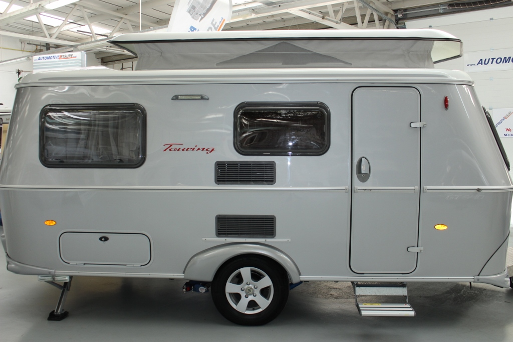

mais ce n'est pas mieux pour ceux qui choisissent de le monter en série chez : eriba : Regardez une belle 530 neuve prise en photo déplace caravane placé à l'arrière de la roue. Voilà donc ce qui est prévu dans le bureau d'étude d' : eriba : ! La garde au sol est ridicule. :aille2:

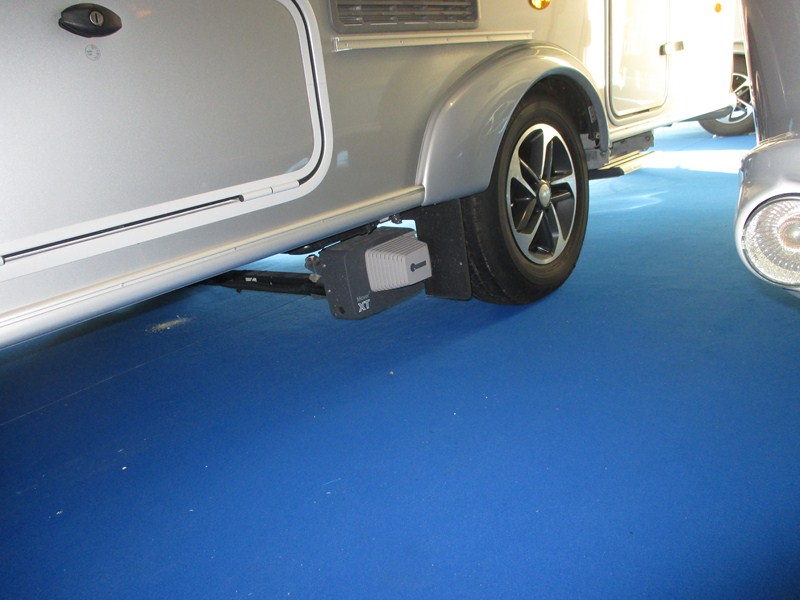

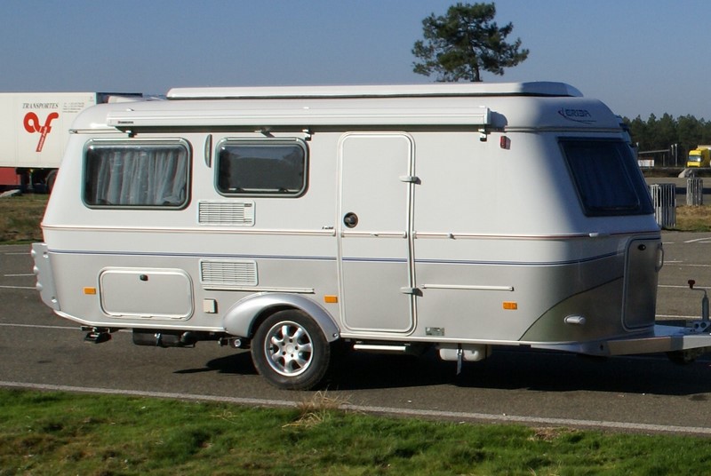

En voilà un à la bonne hauteur :
eribatroll540-22 MOVER.jpg (287.14 Kio) Vu 12495 fois
comparez avec celui monté en usine :rougefaché:

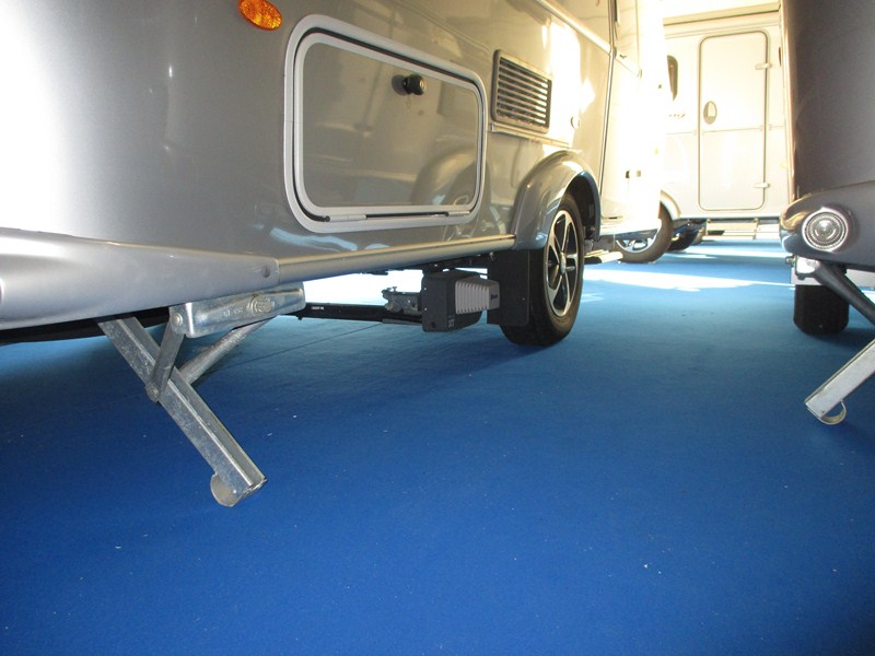

Encore une 530 avec un mover qui traîne par terre !

dans certains cas, il est possible de monter le mover à l'envers, pour le rehausser.
C'est mon cas et 20 cm sous le mover !

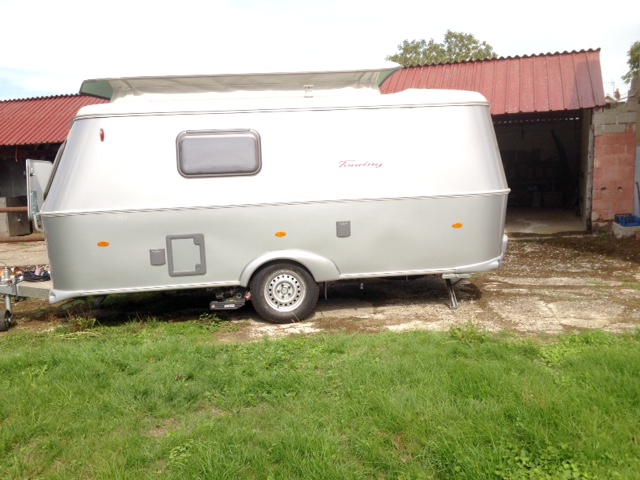

Voici le mien monté en accesoire par les carabiniers Normands à Boos 76. Je trouve aussi qu il est très bas ...

C est mieux avec les photos !
Messages : 11966
Re: Mover sur 530 explosé...
Bjr, oui trop bas, regardes-y de plus près, il me semble que tu pourrais le remonter de 4/5 cm. Voir comment tu peux réduire ta platine en hauteur? si la barre de liaison ne gène pas sous la caravane, n'attends pas.

Celui monté par EX La Rochelle Caravane
Mover Reich La Rochelle Caravane.jpg (140.1 Kio) Vu 11893 fois
Donc c'est faisable !!!

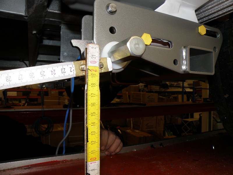

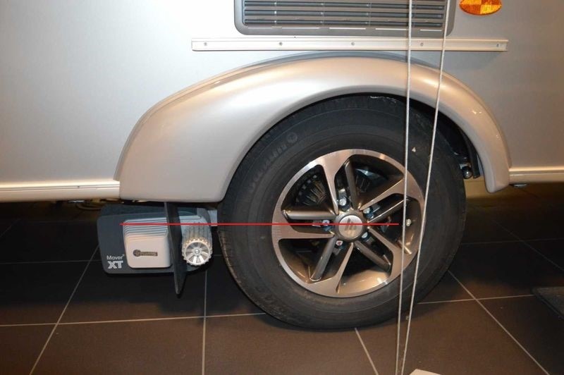

Messages : 6110

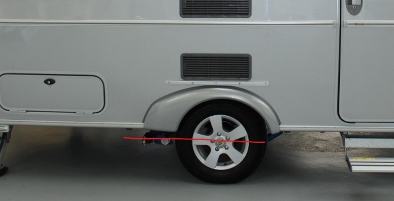

Montage du mover avec le moteur monté à l'envers = dégagement.
Normalement, l'axe du mover devrait se situer dans l'axe de la roue, surement pas plus bas.
Mais cette cote varie avec le chargement de la caravane.
Montage par un professionnel de Belgique.
Hauteur du mover.JPG (105.5 Kio) Vu 11872 fois
Inkederibatroll540-22 MOVER_LI (Copier).jpg (46.01 Kio) Vu 11867 fois
Inkedmover eriba_LI (Copier).jpg (70.97 Kio) Vu 11867 fois

En attendant le tien est placé à l'arrière : c'est donc en descendant du cassis qu'il faut rouler à 2 km/h !
