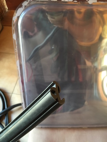

une petite question sur la pose des joints pour la baie avant .
Est ce que je peux poser le joint d'un seul morceau ? C'est ne pas le couper mais faire plier dans les angles?
Merci de m'éclairer de vos lumières ;-)

Le joint d'origine est en une seule partie sans fin. Pose à la ficelle.
La clé se pose soit avec l'outil spécial si tu l'as, ou avec une clé à œil de 8 ou 9, liquide vaisselle dilué dans un peu d'eau recommandé.

Sur ma pan j'ai remplacé le joint de baie avant. Comme le dit Landeriba il était en un seul morceau fermé.
Ce n'est pas ton cas. Il serait peut être bon de te procurer un joint d'origine. Après pour la pose c'est comme on te l'a dit.....

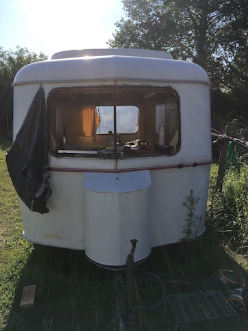

A voir les photos, ta vitre avant est en deux parties ou une seule en forme de Vé ??
Si en deux parties, je pense que le joint vertical doit avoir un profil différent des ceux en périphérie. Si contact vitre vitre, à moins qu'au centre il y ai un tube carré ... Je ne connais pas ce montage. :nono:
Pour les coupes d'angle voir comment était monté celui d'origine (coupe à 45 ° ???)

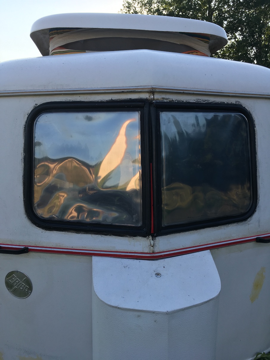

Oui La baie est en deux parties, et renseignement pris auprès de Tonton Eriba deutchland, pas de joint en un seul morceau. Donc j'ai posé en 2 angles 45° oups et les petites imperfections bouchées au joint noir ;-)
Messages : 1499
Re: Question sur la pose Joint Baie Avant Pan Familial 1976
oui c'est à angle droit , pliage impossible
Couper à 45 et coller à la cyano avant montage est l'idéal
