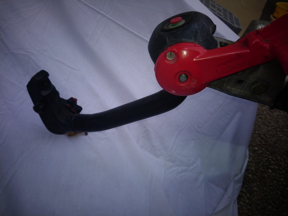

Nous allons acheter une Eriba TRITON 430GT, mais elle n'est pas équipée de stabilisateur. J'ai lu dans d'autres sujets que vous recommandiez le stabilisateur AKS 1300. Pensez-vous qu'un stabilisateur soit nécessaire sur ce type de caravane? Est ce que vous en avez tous?

L'AKS 1300 (jusqu'à 1300 Kg) freine les lacets et le roulis, et est largement suffisant pour une Triton.
Le 3004 ayant 4 pastilles, tangage en plus, elle risque de se faire secouer l'arrière train..... et ce n'est pas toujours agréable !!!
De plus faire vérifier par l'installateur que l'attelage est agrée pour ce genre de dispositif.

J'ai également un AKS 1300 sur ma Troll avec un bon poids sur la flèche.....je suis rentré aujourd'hui chez moi apres 6 h de route et la moitié d'autoroute car pressé ,je roulais à 100 km/h et plus sans problème mème en dépassant les camions.....un 1300 est largement suffisant
MAIS il faut charger à l'avant pour avoir un bon appui

J'ai trouvé un stabilisateur AKS 1300 sur le bon coin. J'ai rendez vous demain matin avec le vendeur. Il est vrai que la eriba tient très bien sur la route mais nous allons quand même le mettre par précaution. A 110 sur l'autoroute on a senti un peu le tangage. Donc vous me confirmez qu'il est compatible avec l'attelage de ma eriba triton? Désolé d'insister mais je ne veux pas me gourer.

Bonjour, petit article utile ou pas, les spécialistes du forum pourront donner des précisions.
Simplement pour dire attention à acheter d'occas, certaines pièces s'usent, ce serait dommage de ne pas avoir un mieux à la conduite, en plus de perdre des sous... Tangage à 110, normal car vitesse un peu excessive, même en

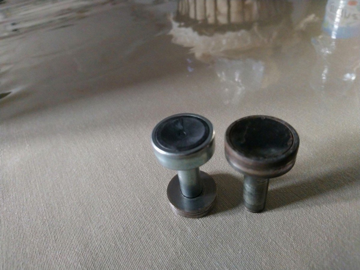

- Messages : 20760
Re: Stabilisateur AKS 1300
Une coupelle est usée quand le métal en bordure frotte sur la boule.... et fait du bruit !!!

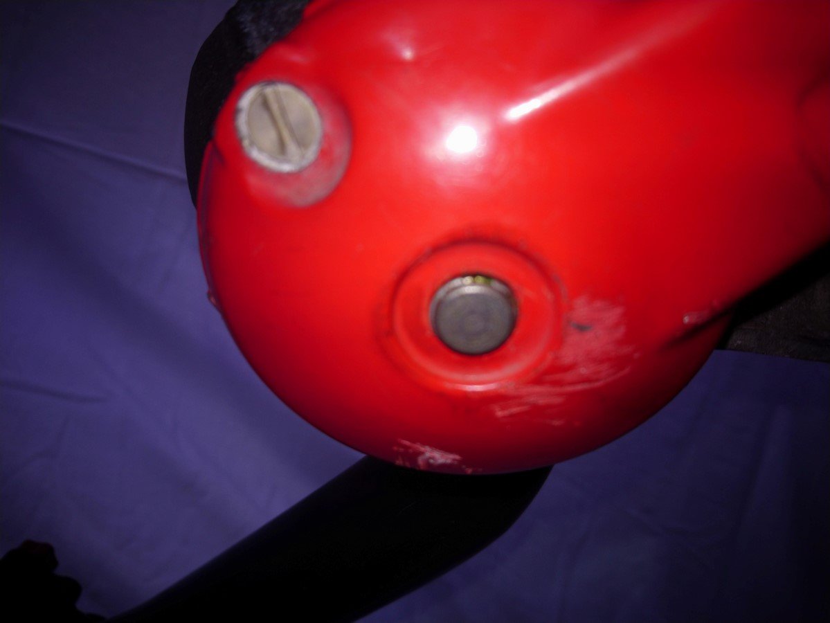

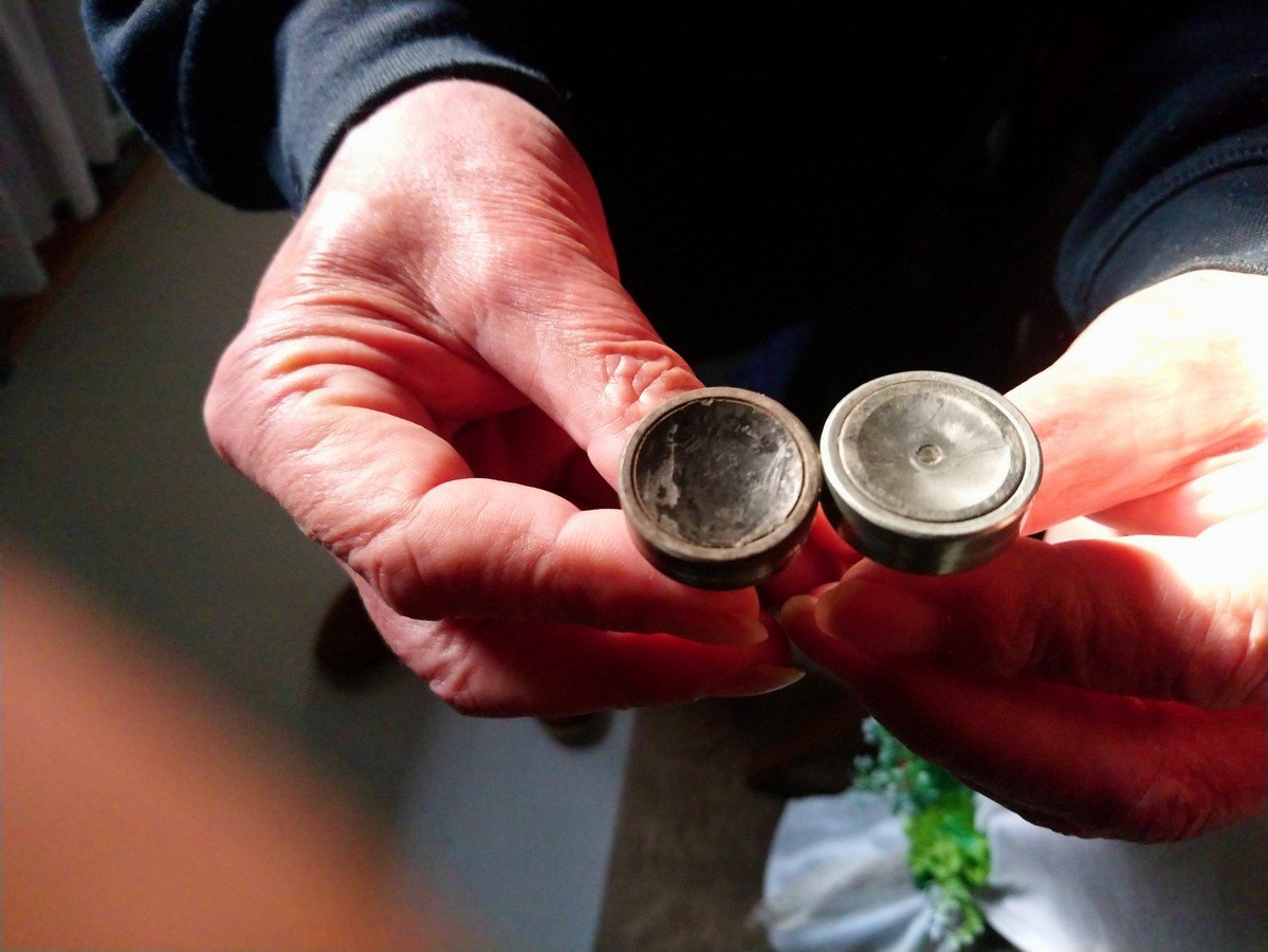

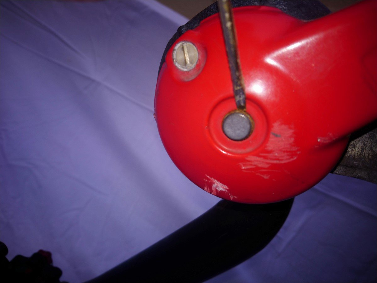

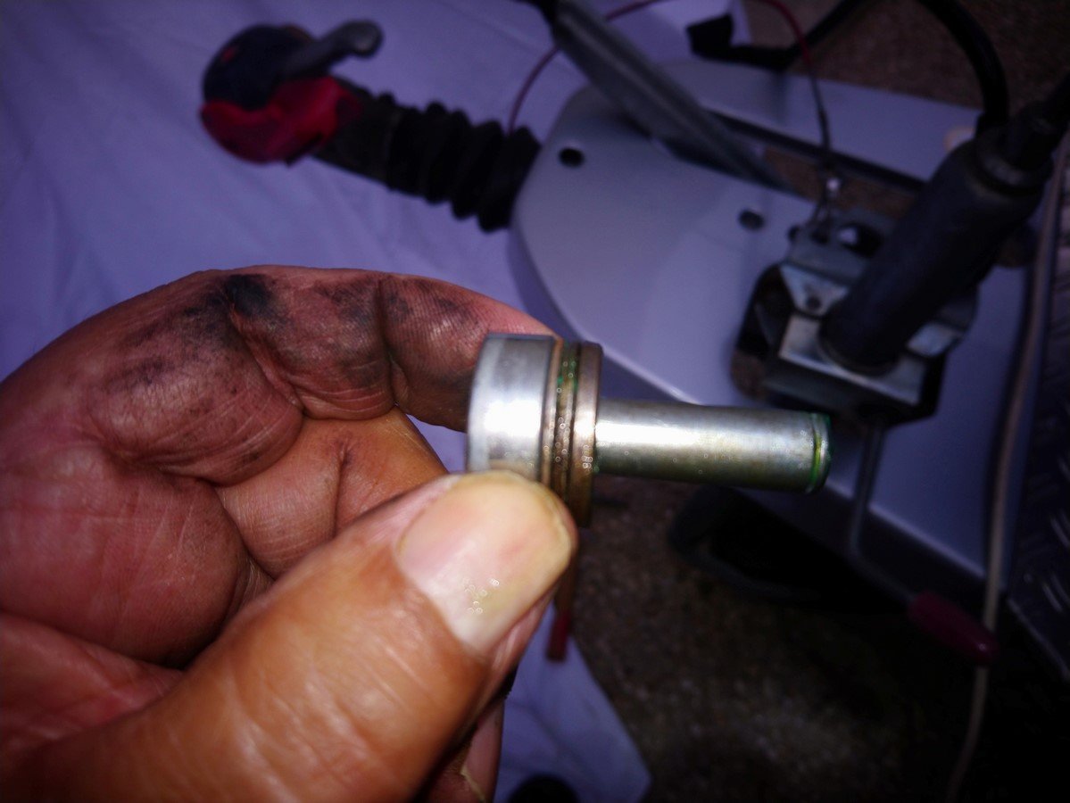

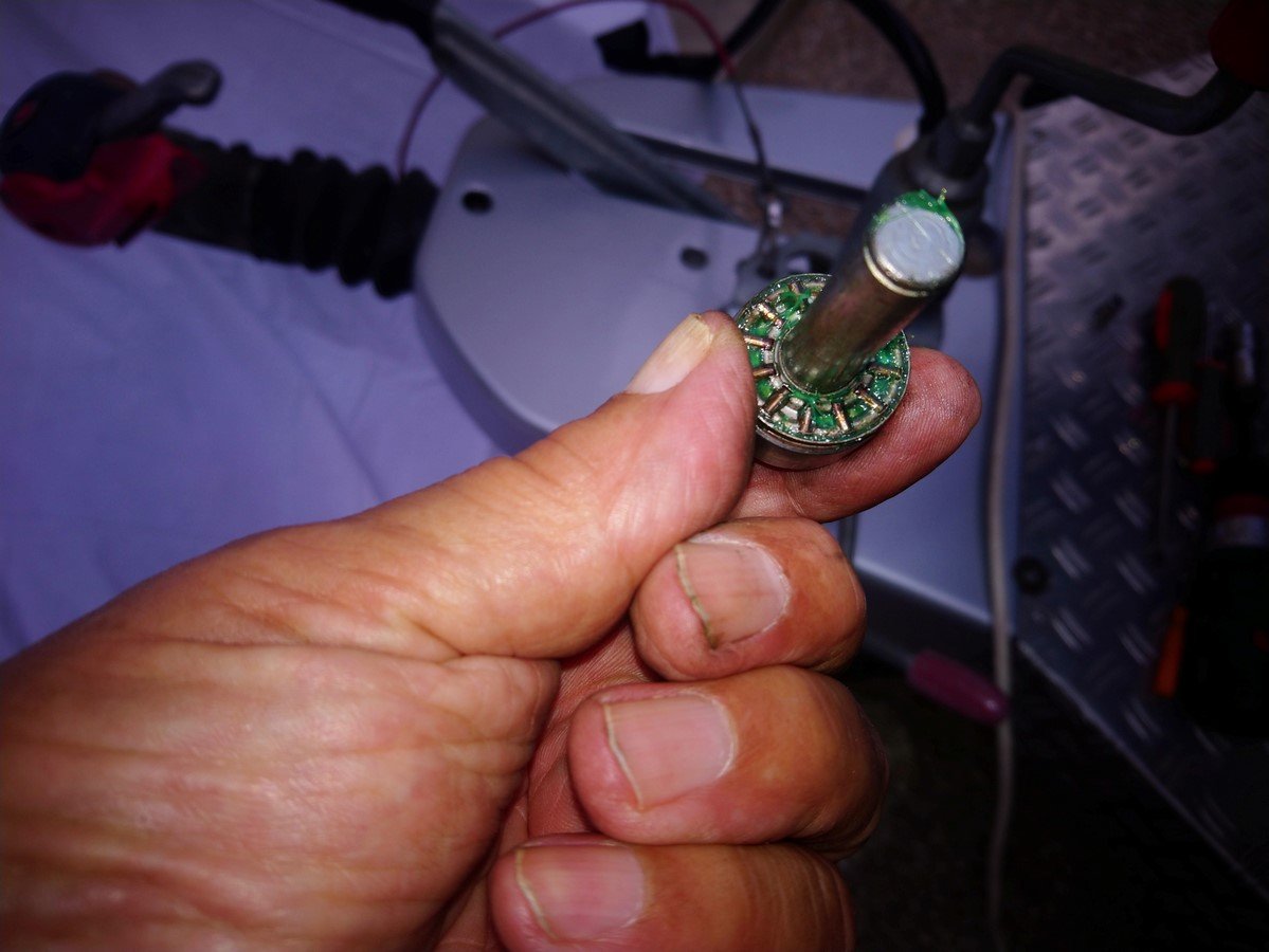

En revenant des Pyrénées, la boule d'attelage faisait du bruit. je regarde les coupelles et décide de les changer.LANDERIBA a écrit : dim. 16 juin 2019 13:54![]()
En image pour les novices.
Temps, environ 1/2 heure de retraité !
Il faut repérer le jonc qui fixe la coupelle. ( 1 de chaque coté) Pour cela, serrer un peu la molette de serrage du AKS 1300.
Placer un petit tourne vis assez fin, derrière le jonc et faire basculer le tournevis. Mettre sa main devant le jonc sinon, on ne retrouve pas le jonc (De toutes façons, on en mettra un neuf)
Pousser vers l'intérieur la tige de la coupelle et la sortir de son emplacement.
Récupérer le roulement et le graisser avant de le remettre sur la tige de la nouvelle coupelle (sans mettre de graisse sur la coupelle sinon, ça va moins bien fonctionner)
Remettre la nouvelle coupelle en place puis installer une boule d'attelage afin de bloquer la coupelle.
Installer le nouveau jonc en s'aidant avec le plat du tourne vis.
Faire l'autre coté !
Voilà, c'est à vous maintenant.

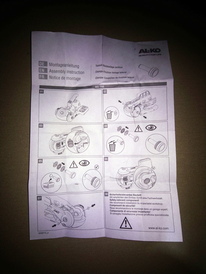

- La notice explicative.
- DSC_0400 (Copier).JPG (115.41 Kio) Vu 5716 fois
