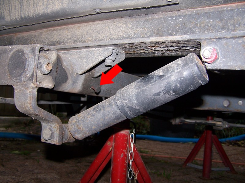

Si tu as un 3ème graisseur? il est au bout des flèches rouges
Graisseur levier frein3.jpg (160.63 Kio) Vu 17602 fois
Graisseur levier frein2.jpg (135.23 Kio) Vu 17602 fois
C'est celui que personne ne graisse !!! :(
Et sur l'essieu, si essieu à lames de torsion
Cachés sous le bouchon rouge.

non que 2 ici, pas de 3ème "secret" a priori . par contre 4 sur l'essieu (2 de chaque coté ), il y a meme encore les caches sur 3 d'entre eux d'ailleurs ! est ce la graisse pour les roulements ? pas besoin de démonter les roues si je graisse par là ?
