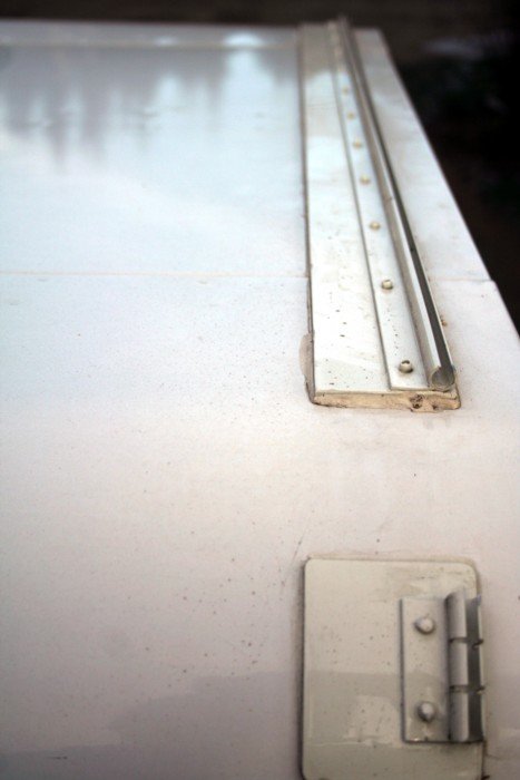

Deux solutions, tu tiens à garder le rail haut de la : eriba : pour y installer un auvent/solette, dans ce cas collage d'un rail sur le toit sans perçage. Ton pare brise de voiture est collé sur la carrosserie as tu vu des perçage pour qu'il tienne ???
Sinon pattes de fixations (spécifiques : eriba : ) pincées sur le profilé alu en bas du toit avec appui sur la carrosserie au niveau des tubes de l'ossature, mais plus de rail utilisable.
Je pense à un rail haut au dessus si jamais j utilise à nouveau celui plus bas d origine .
C est juste que cela me paraissait énorme en poids un store en profil qui doit dépasser les 10 , 12 kilos mais comme je ne m y connais pas .

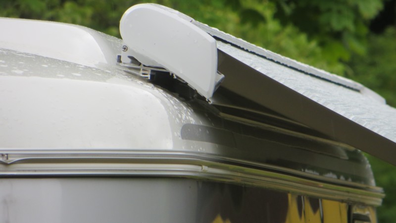

Sur le toit, avec des supports spécifiques le poids est réparti sur une longueur de 2.50 m !!!
Exemple de pose sur le toit; il y a d'autres types de profilé.
Store sur toit 2RED.jpg (56.35 Kio) Vu 20201 fois

François J a écrit : sam. 22 avr. 2023 08:19 :hello: @eribabinbin
Oui mais nous, nous avons une cheminée donc exit le collage (de toutes façons hors mes compétences techniques)
LANDERIBA a écrit : sam. 22 avr. 2023 09:09
François J a écrit : sam. 22 avr. 2023 08:15 :hello:
@landeriba pourquoi, il est toujours indiqué "ERIBA TOURING AVANT 2007" pour le kit. Cela veut-il dire qu'après 2007 le rail est différent (la nôtre est de 2012).
François
Vois avec Binbin, la sienne est de 2009 et il a mis des pattes de fixation sur le rail, et il me semble bien que ce soient des pattes standards.
Bonjour François
Tu as une "caisse" de 2012, soit les nouvelles FEY il te faut les supports que j'ai mis Réf 50 0000 08 vendus par 3, tu en auras assez pour ta 310;
D'après MR COSTE les supports FIAMMA sont aussi adaptés et ils sont plus large.
Il te faudra ajuster la platine à l'arrondi de ton toit, coller cette platine avec du SIKA 221. NE PAS LA FIXER avec des VIS , INUTILE la colle tient très bien.
Voiloù, plus de détail par tél, m'envoyer un MP.

@Chambord, galère enroulement même à 2 ? Du coup, il faut coller un rail sur le toit (pour la nôtre, aligné sous la base de la cheminée) ? Haubans ou pas possible (uniquement piquets + bras tenseurs) ?
@Landeriba, oui en effet il n'y a pas que la toile qui risque de gêner, la housse également si le store n'est pas déplié. A moins de retirer à chaque fois le store et de le glisser dans la caravane... Autant garder notre toile de tarp alors qui se plie, elle :hehe:

Les colles actuelles sont très performantes et il n'est pas besoin de percer le toit.
Pour les supports dans le rail, effectivement il faut percer le profilé alu sous le jonc de protection, à noter qu'il est déjà percé pour le fixer dans le tube de la structure.... il suffit de gaver les vis de silicone ou similaire au montage.

@landeriba Existe t il un tuto pour le collage sur le toit :ange: ?
J'ai trouvé ceci : http://www.caravane-infos.net/site/tech ... eriba.html
Re: Quel Store avez-vous sur vos Familia ?
Posté : lun. 24 avr. 2023 10:55
Non, je n'en ai pas fait lors de la pose de rails sur le toit du Land. J'ai suivi les conseils inscrits sur la cartouche, mais j'ai augmenté la surface de contact du rail alu en le rivant sur une tôle alu de plus grande dimension, ce qui augmente la surface de collage, pas de perçage du toit, idem pour les panneaux solaires sur le toit de la caravane. (tuto)
Land camping 004RED.jpg (48.59 Kio) Vu 11981 fois
Land camping 001red.jpg (52.49 Kio) Vu 11981 fois
Rail pour auvent derrière le Def, lors du couchage/bivouac dans le véhicule, pour avoir un sas à l'abri pour se déshabiller, stocker du matos ou manger en cas de temps pourrave !!.
