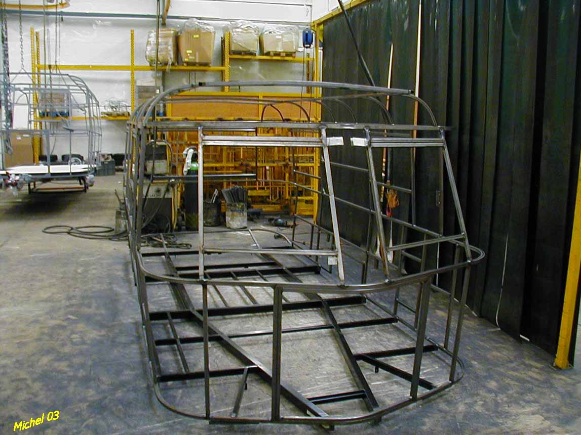

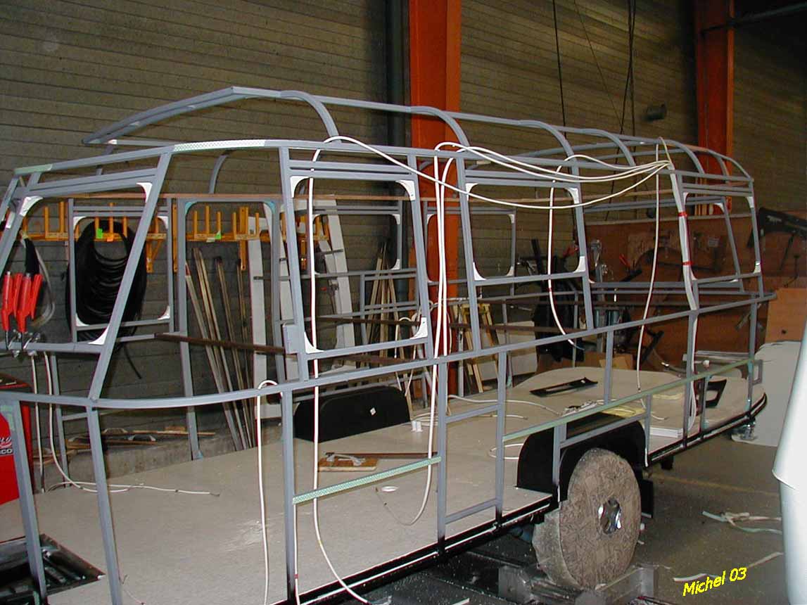

Hello,

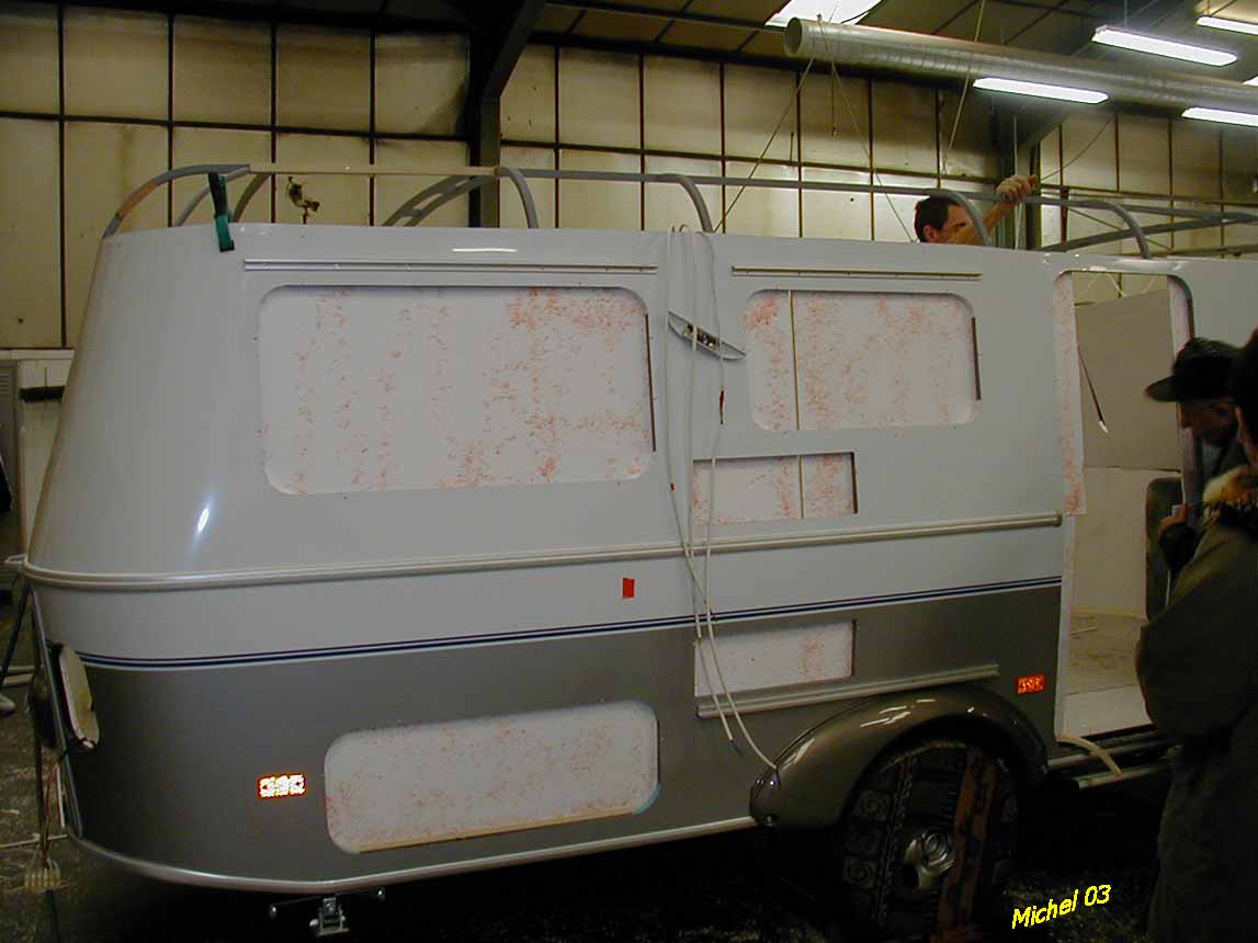

Dans ce forum, nombreux sont les bricoleurs, alors voici en photos comment on fait une Eriba !!
Au boulot :ghee:

merci ziton - en effet, ce reportage est trés interessant pour comprendre le montage des caravanes.

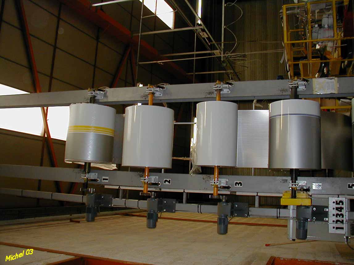

je note entre autres que les toles sont assemblées peintes contrairement aux automobiles dont la tole est peinte une fois le véhicule monté.

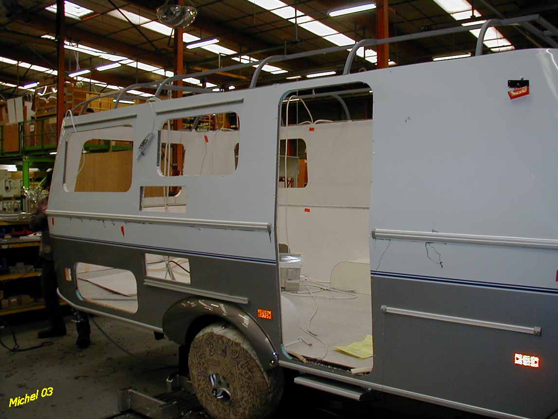

moi aussi je suis surpris par la peinture, (la tôle est peinte avant l'assemblage :roll: ).
Merci :super:
Pat.
Re: Construire son Eriba
Pat16 a écrit :.../...moi aussi je suis surpris par la peinture, (la tôle est peinte avant l'assemblage :roll: ).../...
C'est un procédé usité dans plusieurs corps de métier et c'est vraiment TOP ! :super:
Il en est de même pour les gouttières profilées de chez " Dal'Alu " qui sont même façonnées sur les chantier.

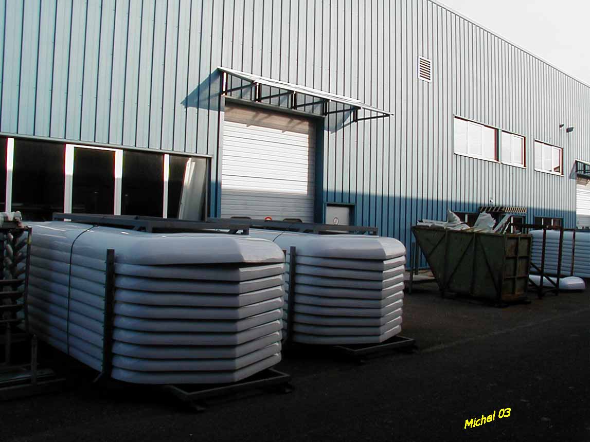

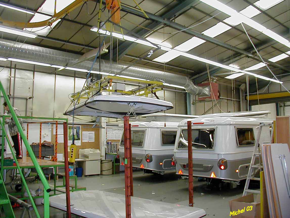

Par contre, je reste plutôt surpris par le stockage des toits qui eux, sont sujets aux micro-fissurations.

mais une chose m'échappe ... les tôles d'alu sont peintes avant , ça ok, mais comment ces tôles sont cintrées ??
avant la pose ou sur la cagouille ??
excusez mon ignorance
guy
Bonsoir Guy,
Elles sont fixées au fur et à mesure sur l'armature par cloutage pneumatique, puis au niveau des arrondis le cintrage se fait.
Reste à enlever les excédants en partie supérieure ( jonction avec le toit ).
Tu remarqueras tant à l'avant , qu'à l'arrière les jonctions près des baies de façon à repartir avec des tôles droites et horizontales, qui viennent en recouvrement.

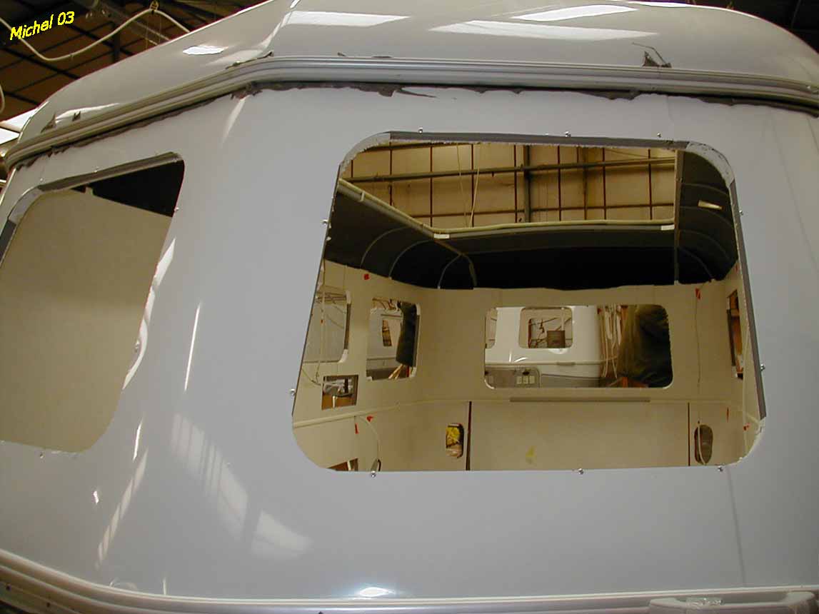

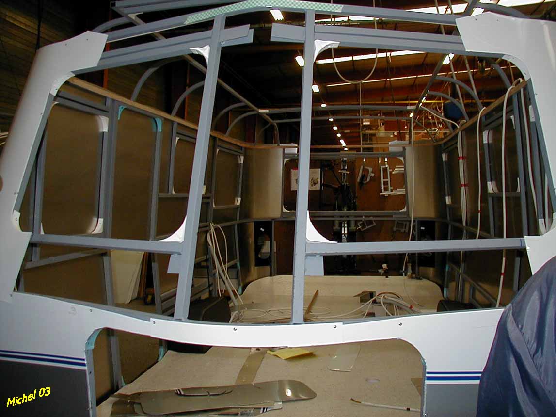

j'ai été très étonné que les découpes pour les ouvertures (fenêtres, porte, grilles de ventilation et trappe) soient effectuées à la main après la pose de la tôle. Je pensais qu'il y avait des plateaux de tôles prédécoupées par modèle...
Sur ma Super Puck, je m'étais toujours demandé l'origine d'une rayure qui continue sous le joint, et la découpe pas très nette de la tôle lors du changement du joint de la trappe : j'ai l'explication maintenant X(
Le stockage des toits relevables avant montage me semble aussi à l'origine de la déformation du toit que j'ai vu sur une Pan quand j'ai acheté la mienne. Quand on voit la forme que prend le toit de la pile de gauche sur la photo : je me demande quelle forme il va avoir une fois monté, et quelle étanchéité il aura en position fermé X(
