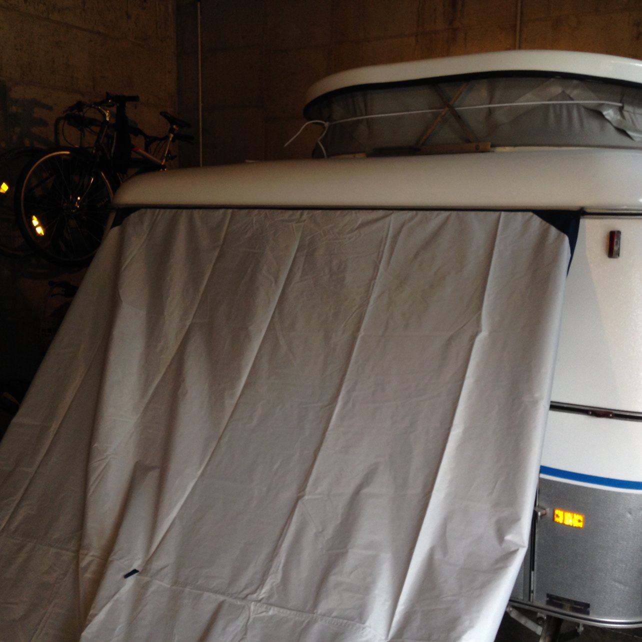

Grace à Jean Paul, le Comtois, j'utilise le "Tarp" depuis bien longtemps et de différentes manières.
Ici, à Belgentier, accouplé avec le auvent il augmente la surface couverte sacrément ! !

J'ai publié un petit tuto pour le montage d'un tarp / D4 sur une Puck : viewtopic.php?f=61&t=11126.
Merci à vous pour les bonnes idées
François
