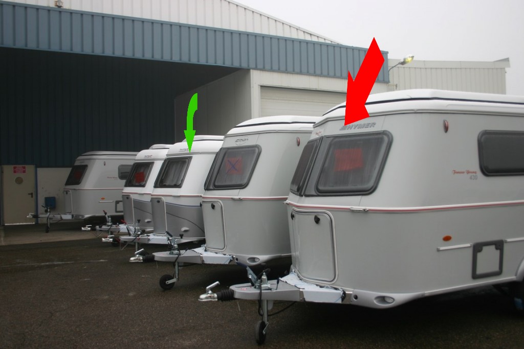

Malheureusement pas une question d'accroche mais bien un défaut des toits plus profilés qui viennent plus en avant... Sur ma BST de 1987 puis la Jubilé 1997 jamais eu de problème, mais ma 430 GT Silver édition voit son toit commencer à vibrer au-dessus de 100... Pourtant avec les crochets vissés. Damien avait déjà le même souci sur une génération antérieure.

Je pense que le problème est dû en grande partie à la forme du toit (FEY), le toit à l'arrière à une ondulation montante (vague) de ce fait comme sur une aile d'avion qui décolle la partie avant est moins en appui, d'où le soulèvement à l'avant.
Est-ce que vous me comprenez ?
Il existe un terme en aéronautique pour expliquer cela...
Re: Le toit de ma 530 vibre à 90km/h
Posté : dim. 4 août 2019 08:09
par Ddu01
eribabinbin a écrit :Hello bonjour,
Je pense que le problème est dû en grande partie à la forme du toit (FEY), le toit à l'arrière à une ondulation montante (vague) de ce fait comme sur une aile d'avion qui décolle la partie avant est moins en appui , d'où le soulèvement à l'avant.
Il existe un terme en aéronautique pour expliquer cela.......génère une force qui s'appelle portance avec des :flow:

Je ne crois pas que ce soit lié à la forme du toit, il n’a pas les caractéristiques nécessaires pour créer ce phénomène.
Je connais un petit peu ce domaine, je ne vais pas aller trop loin dans mes explications.
Je fais de l’ULM et je fabrique de temps en temps mes hélices.
Le profile d’une hélice est globalement identique au profil d’une aile d’avion, identique également aux appendices qu’on ajoute maintenant sur les bateaux pour qu’ils se soulèvent. Toutes ces formes sont des adaptations (certainement améliorées maintenant et spécifique pour chaque usage) d’un profil déjà ancien qu’on appelle « profil NACA ».
Quand on parle de portance pour un avion, le terme n’est pas bon. Un avion n'est pas posé sur une couche d’air, il est en sustentation (aspiré); en fait il est tiré vers le haut. C’est généré par le profil de l’aile. Si on mettait le profil de l’aile à l’envers, quelque soit la vitesse de l’avion, il ne décollerait jamais; au contraire il serait scotché au sol attiré vers le bas.
Oui moi aussi lorsque j’ai commencé à voler j’ai été très étonné d’apprendre qu’un avion n’est pas posé sur une couche d’air.
Je m’éloigne du sujet; c'est juste pour argumenter que pour moi ce n’est pas la forme du toit qui génère son soulèvement. Je pense que le vent réussit à s’engouffrer par dessous en créant une surpression.
Je suis justement à voir comment mettre un déflecteur (discret) en avant de cette ouverture, en gardant l'esthétique du toit. (voir le rôle du « becquet » en bas de certaines voitures de course; pour ne pas perdre l’adhérence. Si non à l’extrême la voiture pourrait être soulevée par la pression de l’air sous la voiture.)
Il n’y aurait peut-être même pas besoin d’en mettre sur toute la largeur. En supprimant la moitié de la pression à cette endroit ça devrait le faire.
Ça détournerait les filets d’air vers le haut tout simplement.
Maintenant est-ce que ça peut avoir une incidence sur la consommation de carburant ? J’en sais rien, difficile à savoir sans tester.
Certain que lorsque le toit rentre en vibration, et que donc l'air s’infiltre sous le toit, la consommation de carburant augmente; puisqu’on crée une « poche » d’aire.
Je suis persuadé qu'en empêchant le vent de s’engouffrer on résoudra le problème.
Je ne comprend pas que «  Eriba » n’a pas ajouté un tel appendice alors même qu'avec des attaches vissées le problème perdure.

Autrement dit, pourquoi Eriba n'a-t-il pas moulé la forme de l'appendice ( aileron) à même le toit d'origine?
Posté : lun. 5 août 2019 11:45
FEY = ForEver Young qui peut se traduire par "pour toujours jeune" ou "pour les jeunes à jamais"
Sur les FEY la hauteur de caisse est augmentée, la porte gagne 12 cm de hauteur, l’intervalle entre le toit et les ouvertures est nettement plus grand, mais le toit est plus aplati et le champignon est en pointe, attention à l'ouverture et la fermeture, il y a un ordre à respecter, à l'ouverture l'AV en 1er et à la fermeture l'AR en 1er...
Les deux : eriba : en 1er plan flèche rouge FEY
Les deux suivantes, flèche verte standard
La dernière je te laisse deviner ....
FEY et standard.jpg (101.11 Kio) Vu 17643 fois
Posté : lun. 5 août 2019 12:15
par nihali
Merci Landériba,
La mienne c’est la flèche en rouge, mais en 530.
Posté : mar. 6 août 2019 22:03
A regarder cette photo prise sur le parking de Cernay fin 2008, il semblerait que les "anciennes" ont un champignon qui a moins de prise au vent, je m'explique:
Le toit est plus en retrait, le vent qui vient taper le toit et de fait dévié vers le haut et donc a moins de force (portance?) sur le champignon.
A contrario, sur les FEY, il est plus à l'avant dans le prolongement du toit, avec un joint qui de par sa section et son profil ( non lisse) a plus de prise au vent. Il aurait été encastré dans le toit à l'avant, le pb ne se poserait pas.
Après les attaches? sous dimensionnées ? trop loin de la pointe? oui sûrement, enfin c'est mon avis.
Une ou plusieurs solutions évoquées ici, un aileron en haut du toit devant le champignon et des attaches plus solides. Nos capots de voiture subissent autant de pression si non plus et pourtant ils résistent :roll:
Ma pensée du soir, bonsoir.

D’accord avec toi Benjamin, le nez de la partie fixe des «  anciennes » fait déflecteur naturellement, augmenté par le recul du nez de la partie mobile.
Pour l’aspect et la forme des joints, là je ne dis rien, je ne connais pas. Mais si un joint comme tu dis permettait une amélioration, ce serait encore une autre solution de réparation.
Le plus difficile serait de trouver dans le commerce. C’est pas gagné !
Concernant la photo ci-dessus. La caravane qui est complètement au fond, qui a le toit encore plus plat, la 1ère de série est sortie en quelle année ?
Maintenant je ne sais plus si la mienne s’est celle de devant (flèche rouge) ou celle du fond ? Je suis nul, pourtant « éribariste » (c’est comme ça qu’on dit ?) depuis environ 15 ans.

Bjr Daniel
1), la caravane qui est au fond est une FEY comme la première, effet d'optique le toit est identique.
2) La première FEY est sortie en 2008
3) je rectifie cette photo je l'ai prise le 15/01/2009 lors de notre visite Michelle et moi à l'usine à Cernay.
4) ta caravane est de 2011, fabrication en Allemagne donc une FEY, sauf si elle aurait traîné depuis sa fabrication chez le CC. Je redis en 2008 et en 2009 il se fabriquait encore à Cernay l'ancien et le nouveau modèle, la preuve sur cette photo.
L'usine a fermé en 2010 (printemps) , il n'est pas impossible que ta caravane soit de de fabrication Française et réellement de 2010 ou avant.
5) en 2008 et 2009 les FEY étaient estampillées FOREVER YOUNG sur la carrosserie, après elles étaient estampillées TOURING.
6) si tu regardes bien cette photo en haut et à droite certaines ont la marque ERIBA et d'autres (la première par exemple) est estampillée HYMER. ERIBA pour le marché des pays méditerranéens, HYMER pour les pays nordiques.
7) en aparté puisque tu es un "jeunot", à Cernay il se montait aussi de fourgons aménagés et des Camping Car ( petits). Notamment des Laïka mais il ne fallait pas que le client sache que son "super" Laika sortait de Cernay, d'ailleurs bien des clients ne savaient pas que Laïka faisait partie intégrante du groupe Hymer, comme d'autres marques....
Mets nous des photos de ta coquille, intérieur et extérieur.
Bonne journée, Benjamin.
