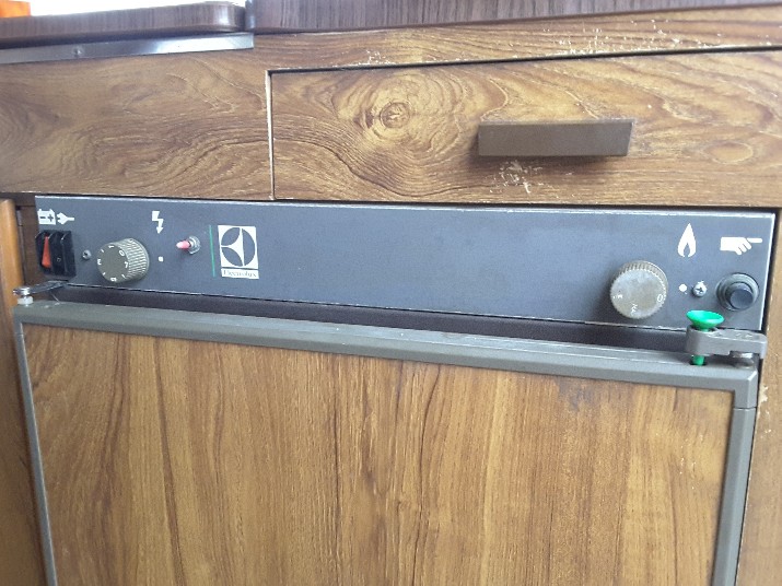

Voici une photo (j'ai galéré pour la mettre en ligne avec ma tablette...)
Le piezo est à l'extrême droite.

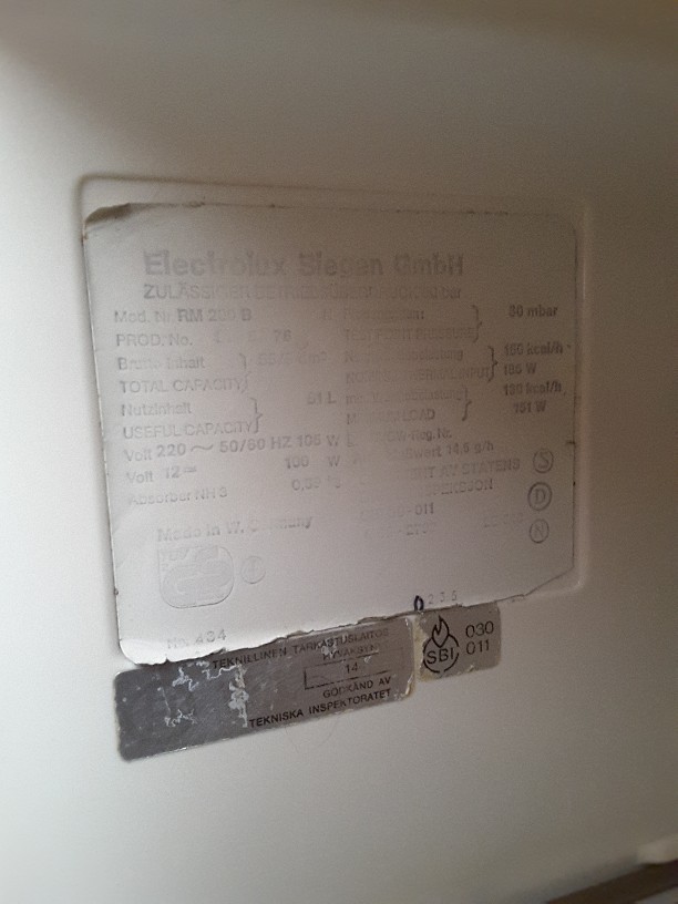

L'étiquette avec les références
:triste1:

Il semble que ce bouton ait été rajouté, car il n'est pas sur la notice !!! Interrupteur à bascule ou à enfoncer ??
Ne serait ce pas la commande de ventilos ???

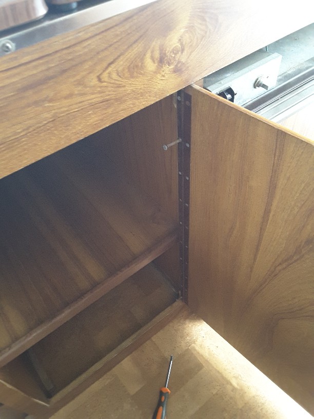

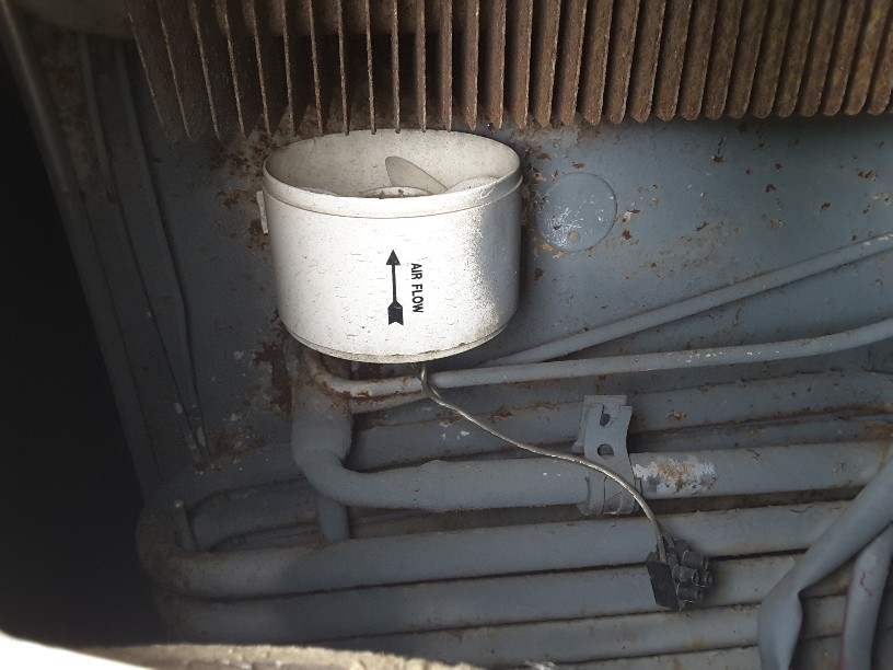

Je m'y attelle depuis ce matin mais je ne trouve pas comment ce frigo est fixé... pas de vis à l'intérieur du frigo.
Pour ce qui est du bouton rouge, ce devait être le ventilo mais il a été coupé.
Merci pour votre aide! :(
Messages : 20761
Re: Triton 1984 frigo ne fait pas de froid
A l'extérieur peut être de chaque coté...
Et derrière, par les grilles, ne pas oublier de débrancher les fils 240 v et 12 v ainsi que le raccord gaz, décrocher la cheminée.

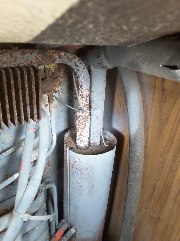

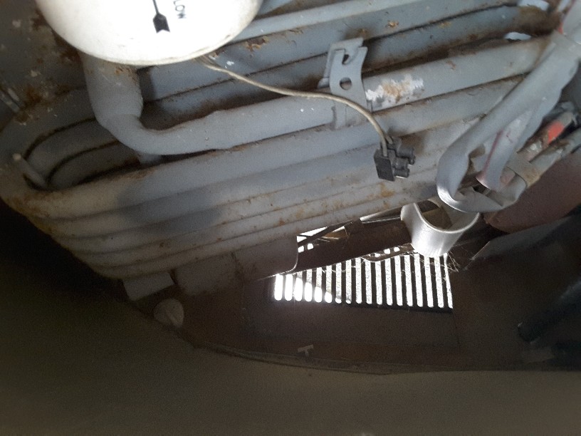

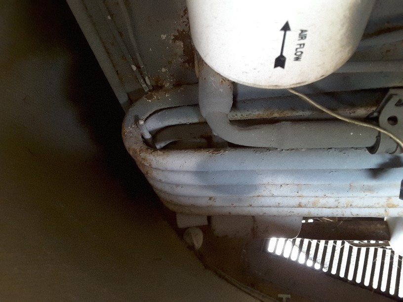

Ben non, j'ai aussi essayé dessous en enlevant une vis mais il ne bouge pas.
Quelques photos prises par la grille arrière.

Trouvé !
2 vis par dessous et 2 vis parmi les vis de la charnière de la porte !
Je débranche gaz et électricité et il sera libre !

Bon ben j’ai testé l’engin sur 220V en dehors de la caravane, la résistance fonctionne (ça chauffe) mais ça ne fait pas de froid.
N’y aurait-il pas un manque de liquide dans la tuyauterie ?
Comment le savoir?
Messages : 20761
Mets le à l'envers toute la nuit et recommence demain à l'endroit et bis ...
Pense à démonter le bruleur pour le nettoyer, les bébêtes aiment bien y faire leur cocon, attention dans le raccord un gicleur en forme de cuvette à ne pas perdre, au besoin le nettoyer avec un solvant.

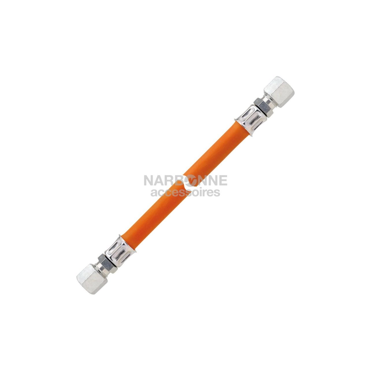

Maintenant qu'il est là, je souhaiterais le connecter à l'arrivée de gaz d'origine mais ça ne correspond pas! Il faut donc que je change une partie de la tuyauterie en dur, et si je peux mettre une lyre souple ça faciliterait le remontage.
Mais est ce que je peux le faire? Et où puis je trouver ce genre de lyre très spéciale? :idea:

le faire????
raccord olive 16,70€
référence 452380
