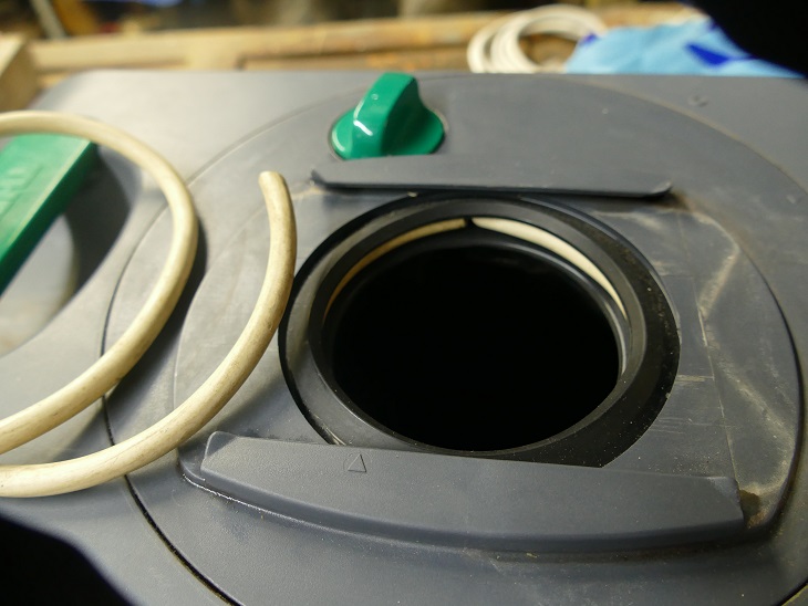

L'étanchéité de mon joint n'était pas parfaite . Un bout de fil électrique de 7 mm de diamètre coinçé fait remonter la lèvre d'étanchéité .Et çà fonctionne !! Cdlt

J'ai fait la modif mais avec un cable de 6 m/m car avec le 7 ça forçait trop et je ne pouvais pas l'ouvrir.Ma cassette est manuelle , peut ètre que ceci explique cela ....en tout cas plus de fuite.....encore merci ;-)
