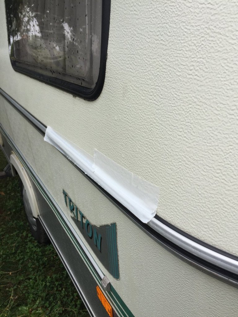

Nous avons fait l'acquisition d'une 418GT de Mars 2007 et nous avons rencontré à la Toussaint le même problème qu'évoqué précédemment c'est à dire une infiltration au niveau du cerclage du milieu de la caravane (intérieur droit en regardant de l'intérieur et vers l'arrière).
Nous avions pourtant essuyé de fortes pluies l'été sans rien constater.
Je suppose que les températures étant bien plus basses à la Toussaint les joints, les baguettes, le cerclage (et le reste) se sont rétractés, laissant l'humidité et l'eau de pluie pénétrer à l'intérieur. En effet des gouttes perlaient le long de la paroi intérieure mais également à l'intérieur des parois car le revêtement était gonflé et gondolé.
Comme sur la photo, nous avons dans l'urgence mis du scotch toilé étanche en attendant.
J'imagine qu'avec les températures de l'été l'ensemble va se dilater de nouveau et recréer l'étanchéité.
Toutefois je souhaiterai anticiper pour l'automne prochain.
Par ailleurs je m'étonne de ces infiltrations car en effet les parties de la caravane sont (m'a-t-on dit) en tuilage...
Mes questions donc:
- peut-on colmater l'espace entre les parois et le cerclage sans démonter?
- où trouve-t-on la cartouche du produit présenté sur la photo (référence allemande?) ?
Merci pour vos retours!

Je ne pense pas qu'il s'agisse de condensation (ou alors pas seulement) car les gouttes d'eau ont cessé de perler à l'intérieur suite à la pose de scotch toilé à l'extérieur (comme sur la photo du post plus haut).
L'eau ne s’infiltre pas sur le cerclage haut mais celui à mi-hauteur. Je ne sais pas exactement par où l'eau s'infiltre (j'ai posé du scotch de la baie arrière centrale jusque sous la fenêtre de côté) mais c'est à cet endroit que les gouttes apparaissent.
Ah oui je n'ai pas de vis visibles sur le cerclage en alu intérieur (donc compliqué pour les resserrer...) comme sur la photo du post plus haut.
J'ai remarqué également que lorsque la caravane penche davantage sur l'avant l'infiltration se réduit voire disparaît. Evidemment elle est plus importante si elle penche côté infiltration.
En ce qui concerne mon idée d'apposer un joint sur le pourtour supérieur de la baguette extérieure (centrale), un peu à la façon d'un joint d'évier de cuisine...ce qui éviterait de démonter. Je ne sais pas si c'est une bonne idée...Qu'en pensez-vous?

JeanYvon a écrit : jeu. 23 janv. 2020 18:07 Bonjour,
j'ai fait le démontage pour voir.
La tôle du haut recouvre celle du bas et il y a un joint.
Si il y a fuite elle doit être ailleurs.
Il se peut que l'eau s'infiltre via les vis jusque dans la structure métallique, et cherche une sortie...
Probablement le cas chez moi quand je vois l'état des vis!
