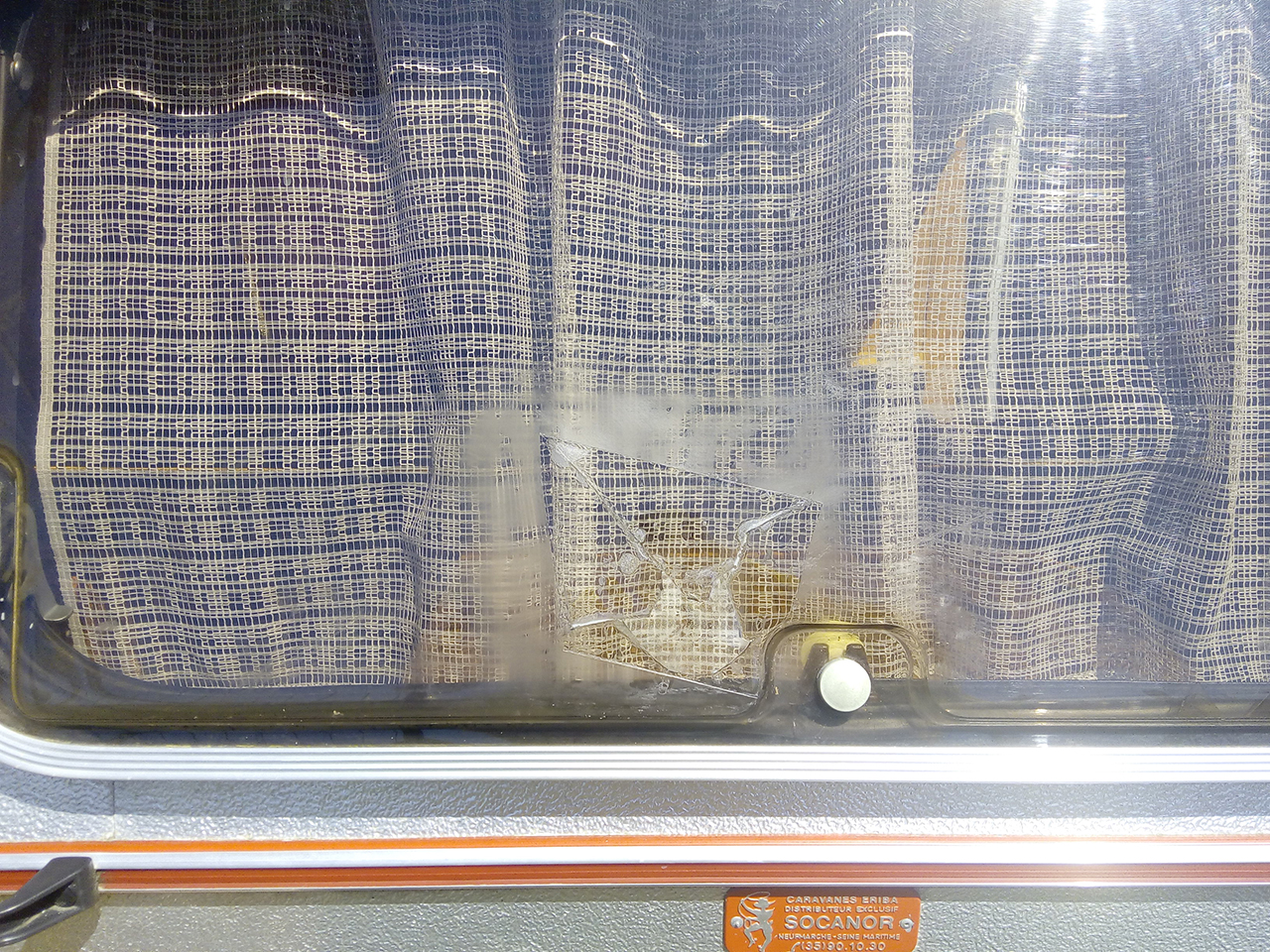

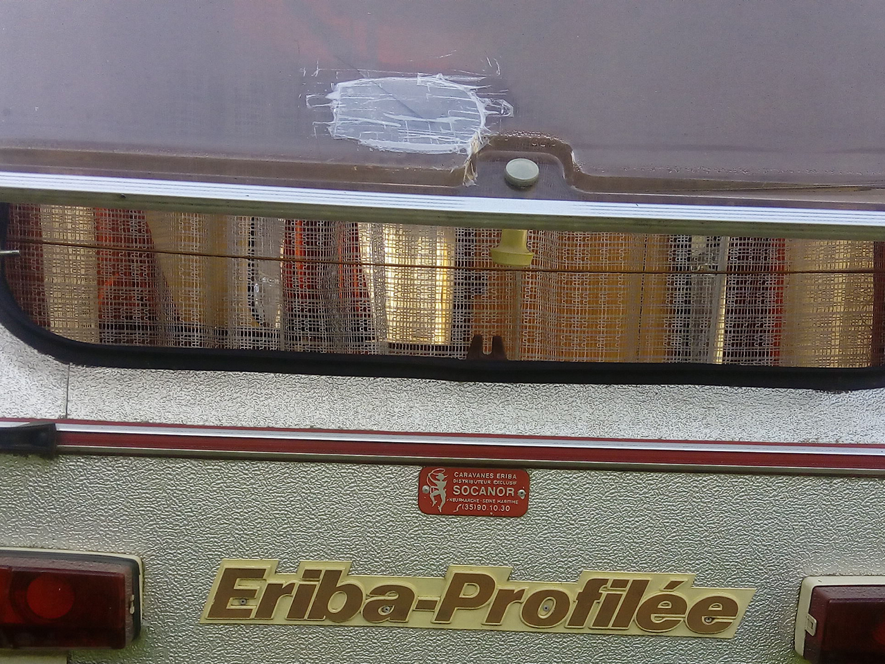

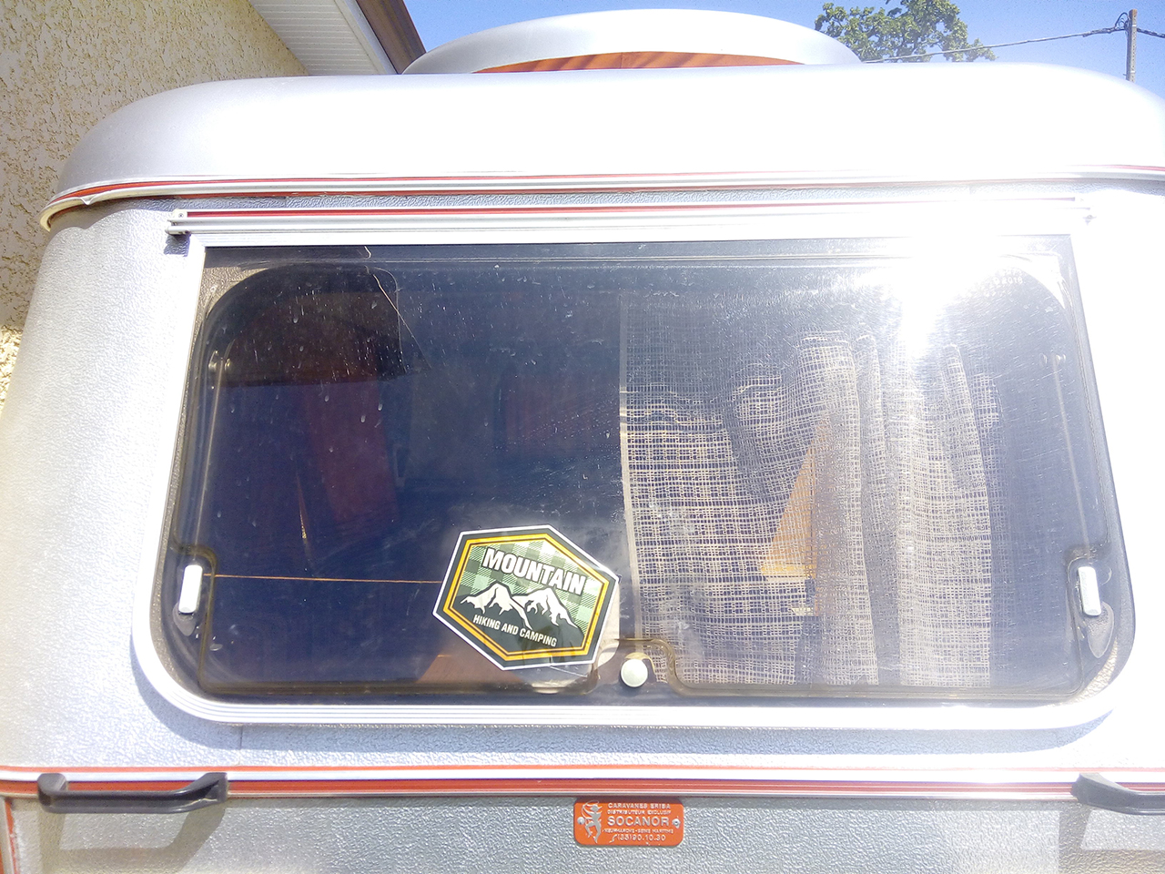

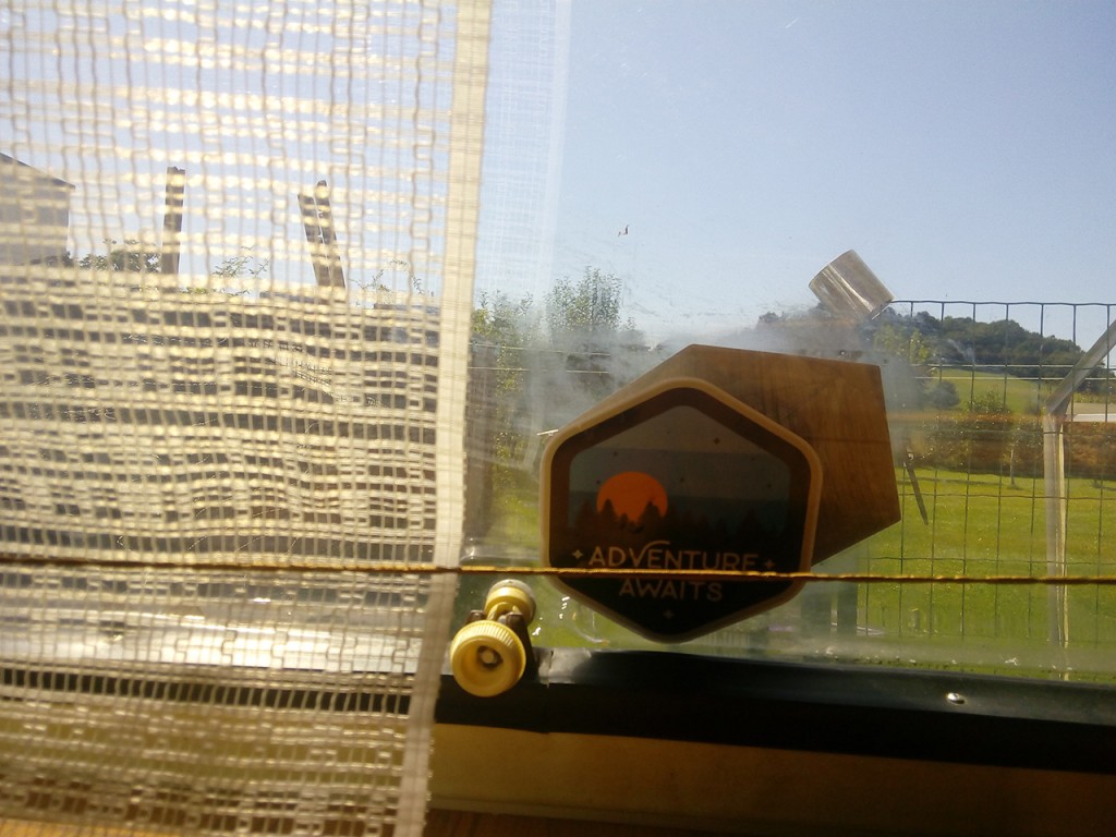

Un petit truc que je viens d'essayer pour réparer ma baie arrière cassée et qui à l'air de bien faire l'affaire !
Le "super scotch" :
à découvrir ici https://canal-gadget.com/products/scotch-super-puissant
mais que j'ai acheté ici ( aliexpress from china directement au pays de fabrication en fait … https://fr.aliexpress.com/item/33019155 ... 6c37FlHfk5
quelques semaines d attente de livraison
j'ai aussi comblé les fissures avec de la super glue ( astuce vue sur un site de plaisance nautique ) avant de fixer le super scotch (1mm d'épaisseur environ)
avant;
à la mise en place du scotch
puis ajout autocollants ( from Aliexpress aussi )
verso
Ce n'est pas parfait bien sûr mais déjà cela fait plus propre … le plus em...bêtant a été d'enlever le petit scotch complétement délité de l'ancienne réparation puis l'eau / humidité qui se trouvait dans la doublure de vitre.

tu aurais pu mettre à la place l'autocollant du forum :mdr1: :mdr1: :mdr1: :mdr1:
Re: reparation baie
Pas mal l'astuce :super:
Messages : 20730
Re: reparation baie
Et mettre droit celui extérieur !!! ;-)
Tiens, il m'en reste pas mal à vendre de totocollants du forum... :ange:
Puis un truc, la pub parle de scotch noir, et là il semble transparent, me gourre-je ???

Re: Reparation baie
Message non lu par Hoebus »
oui effectivement j'ai du le pencher "un peu" pour couvrir au mieux la "réparation" .. le scotch est souvent vendu noir mais sur le lien aliexp' il y a le choix en blanc et transparent en plus
