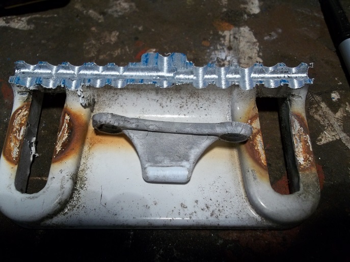

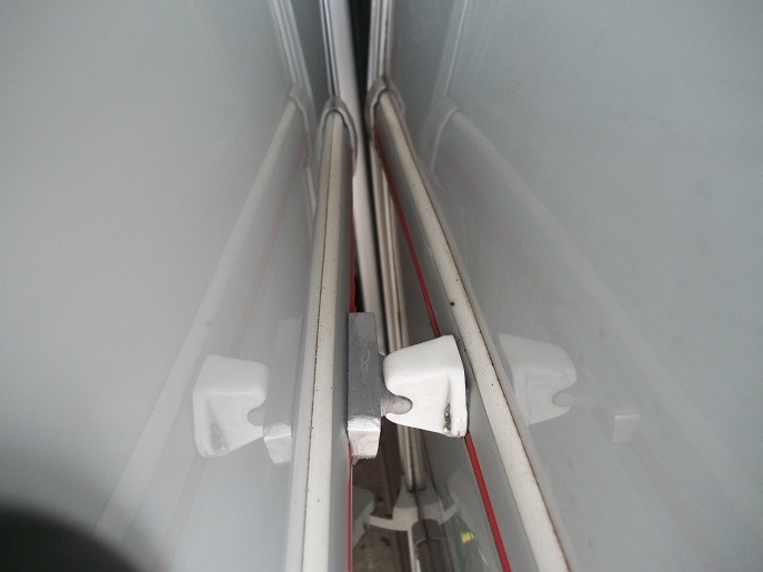

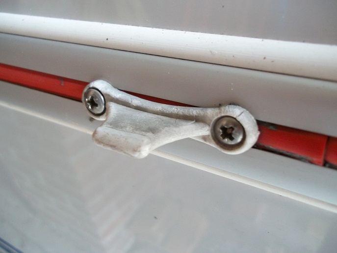

pièce de blocage fatiguée , un coup de vent et elle s'ouvre !! Au boulot , pièce 8/10 plus épaisse , çà tiens bien , remontage au silicone bien sur ..Cdlt
l'alu de récup
l'alu de récup
la nouvelle pièce
la nouvelle pièce

joli ! :super:
Re: bloqueur de porte
Excellent :super:

De ce moment je suis un peu fainéant, j'ai simplement collé une double épaisseur de scotch :ghee: , mais j'ai déjà pensé de faire comme toi. Un jour viendra...cet hiver devrait être calme.

J'en avais mis des neuves lors de l'achat de l' : eriba : provenance N.A. Elles ont tenue 8 jours, depuis sandow entre poignée de tirage/poignée de porte.... :(

Là, ça ne risque pas de casser!

Nous avons tous le mème problème et si Hymer l'avait pris en compte il y a longtemps que ce serait réglé :rougefaché:
