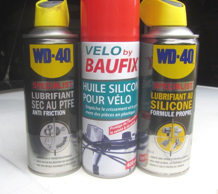

Pour les pantographes du toit, au besoin nettoyer avec un solvant (nettoyant freins) les anciennes traces de graisse, puis appliquer un lubrifiant sec, genre silicone ou téflon sur les coulisses et articulations.
Lubrifiants secs.JPG (81.14 Kio) Vu 7778 fois
