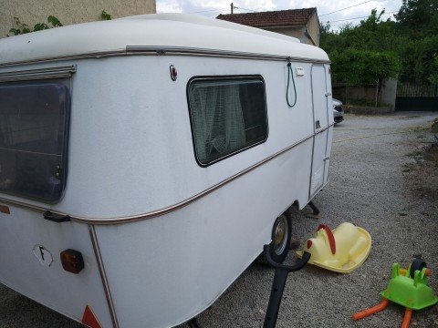

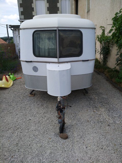

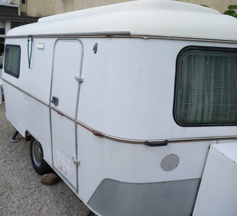

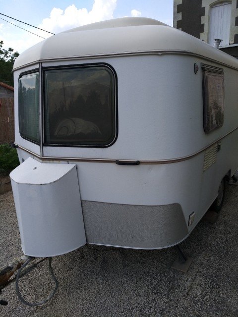

Je suis nouveau sur le forum et j'aurais besoin de conseils de connaisseurs.
Je dois aller la semaine prochaine chercher une ERIBA Toinette de 76. J'ai pris la liste dispo sur le forum pour vérifier les points importants a regarder. Je voulais en savoir plus sur ce modèle car pas beaucoup d'infos sur le net hormis que c'est une Triton Allégée.

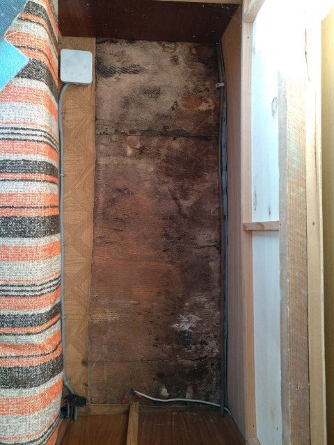

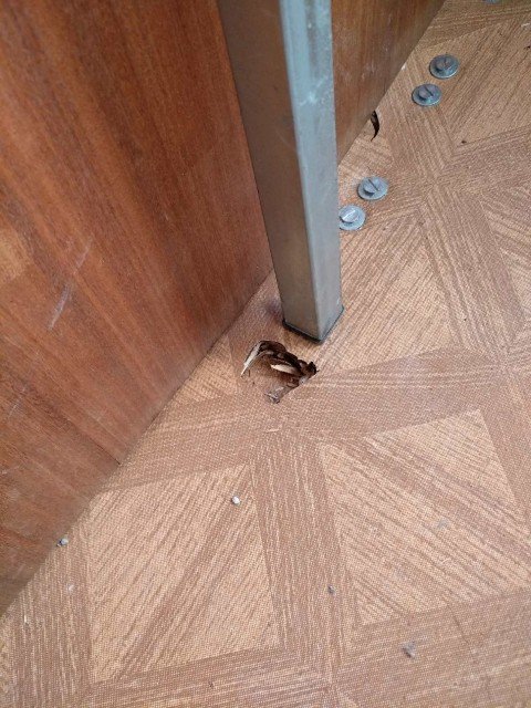

Il y a tout le plancher a refaire ainsi que quelques tubes du châssis a remplacer.
Les pneus ont 2 ans, Les fermetures éclairs du champignons sont décousues et forcent.
Le frigo ne fonctionnerais pas ou peu. Le chauffage gaz et inutilisé depuis 30 ans
Hormis ca elle est propre intérieur et extérieur et toute d'origine sauf les feux arrière remplacés mais il dispose des feux d'origine.
Voici la belle : eriba :
Les dégâts :
Alors bonne ou mauvaise affaire ? Des conseils ? Merci

Merci a tous pour ces éléments. J’ai négocié le prix a 1300€ Ça fait quand même un budget pour une caravane !
Mais bon dans cette taille a ce prix ça ne cours pas les rues !

dans l'ensemble elle est propre ! les tubulures sur le bas sont abimées mais que sur la partie basse , donc un bon traitement antirouille devrait suffire , tant qu'il reste les 3 autres cotés du tube ....
elle semblait avoir l'option couchette vu les fixations murales
sinon dans son jus , prix, raisonnable
Laurent
ps , elle semble avoir vécu un éclatement mais sans dégâts sur le passage de roue , tant mieux .. et le bois qui gondole dessous c'est rien juste de la feuillure du CP d'origine mal protégé
Laurent
