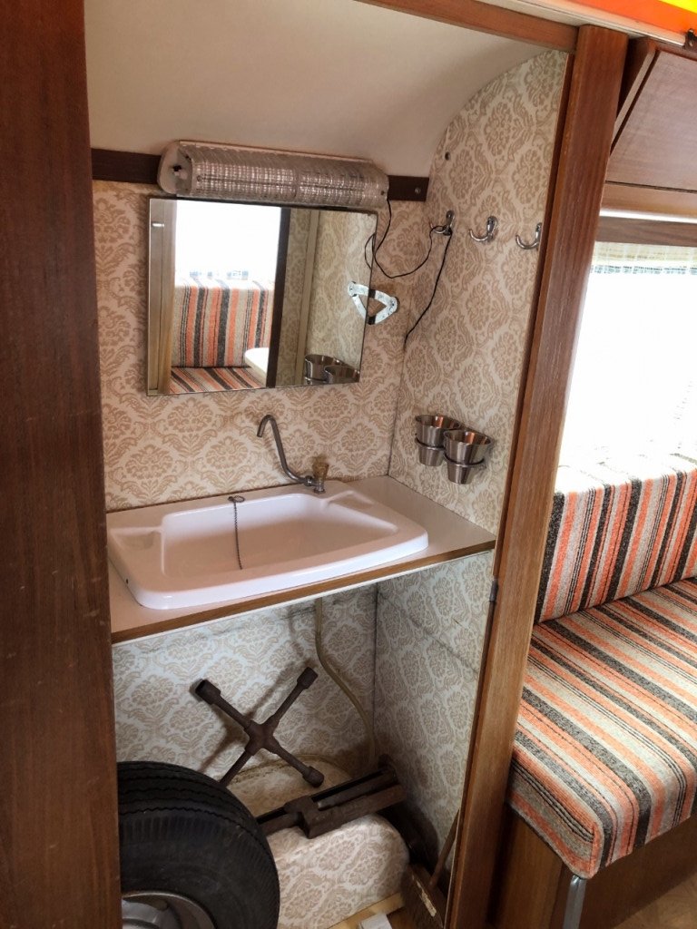

En revanche super propre a l'intérieur et surtout complète !!!
J'ai les feux arrière d'origine a rénover,
La roue de secours d'origine :mdr1: la taille --> "RAYON 5.60 x 13"
Y'a même les petits gobelet en inox dans le cabinet de toilette ;-)
Le cric, La Croix, la manivelle, rien ne manque hormis peux être la notice !

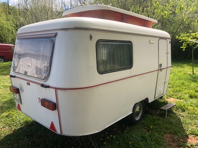

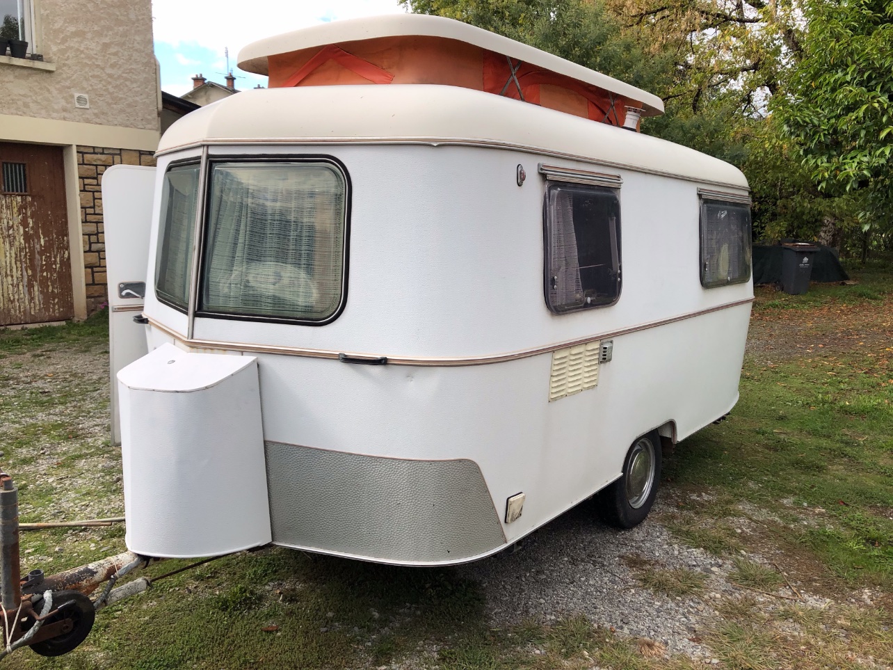

Voici les photos de la belle :

Félicitation ! je la trouve superbe !

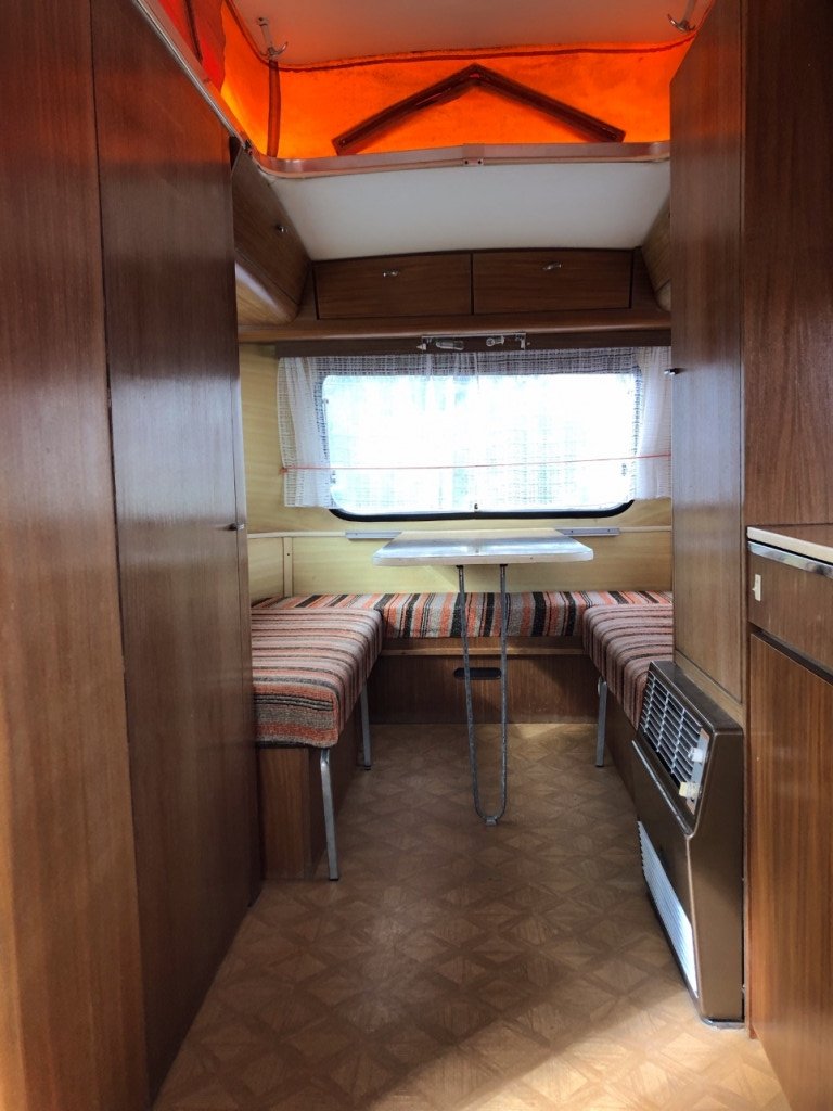

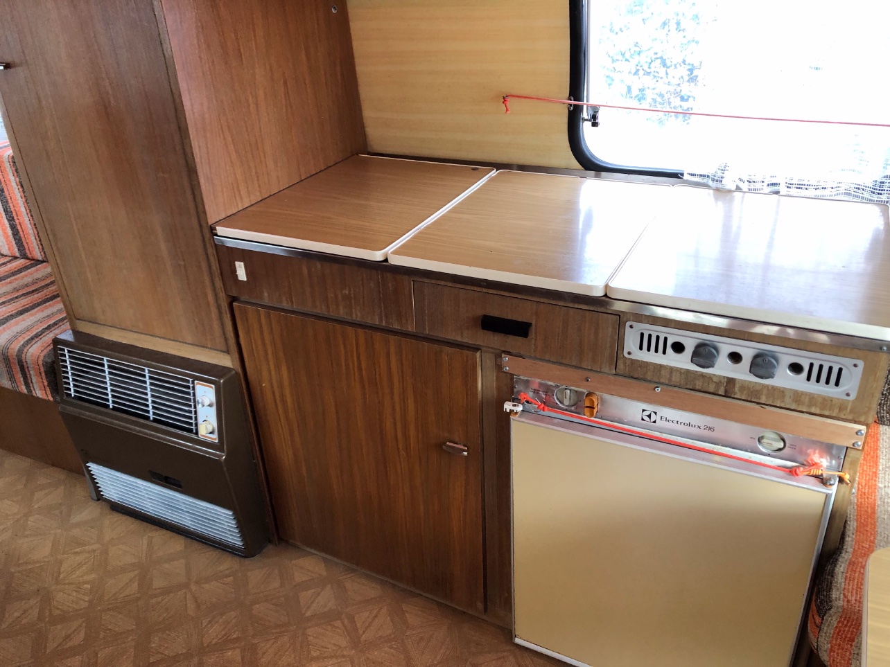

quelques bricoles à faire ( bas du frigo à poncer ) pour l'étancheité du froid ....
les gobelets c'est pas d'origine , enfin moi j'ai jamais vu ....

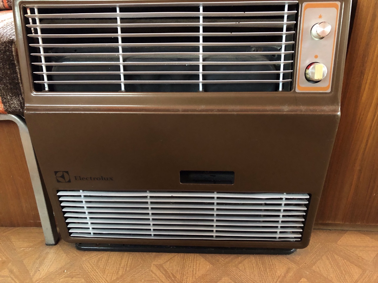

me souvient pas que Eriba ai monté ce type de chauffage d'origine , donc a été rajouté par la suite , suffit de voir la couleur des planches au dessus tout comme le frigo ..
enfin elle est superbe ! sinon tu n'as pas eu la couchette superposée ????

sinon en effet le bandeau au dessus du frigo a été changé

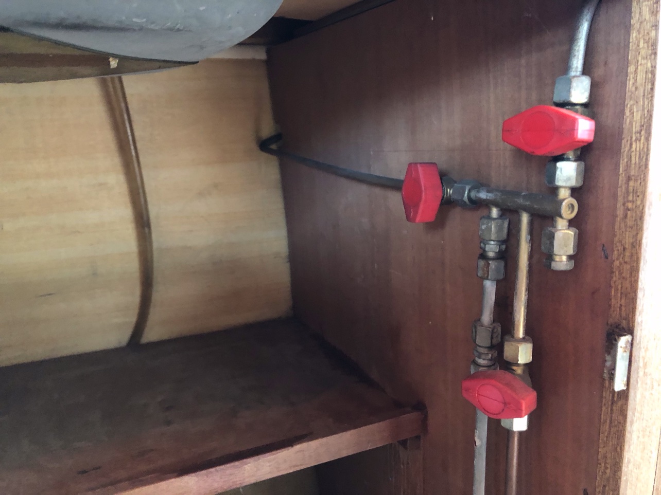

mais je pensais que le frigo et le chauffage sont d'origine :-/ pourtant tout le circuit de gaz est présent et ca a l'air parfaitement ajusté d'origine
en revanche je trouve pas la référence du chauffage hormis que c'est un Electrolux
Re: Voici la petite nouvelle Toinette !
Tu tapes dans google est mon ami " mes notices.com " et apres tu tapes la marque et le type de ton chauffage et si tu as de la chance tu trouveras ta notice

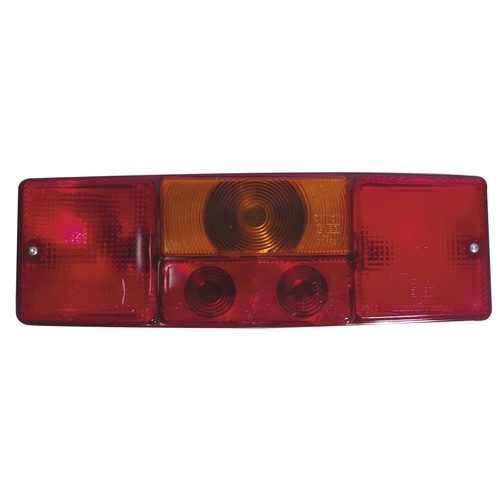

J'ai pris également 2 feu SACEX (Le gauche avec éclairage plaque et antibrouillard et le droit avec les 3 fonctions standard) à 32 euros la paire port compris chez Equipement Remo**** pour remettre un peu plus en conformité l'Eriba avec son style d'époque :mrgreen:

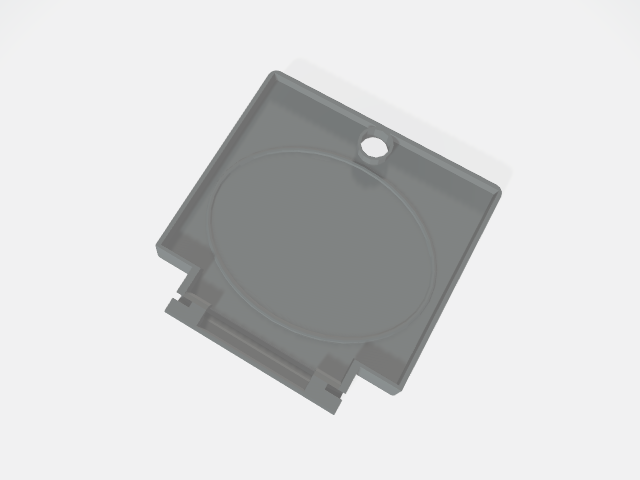

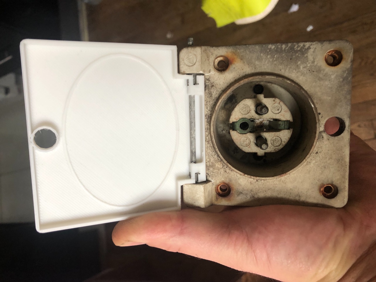

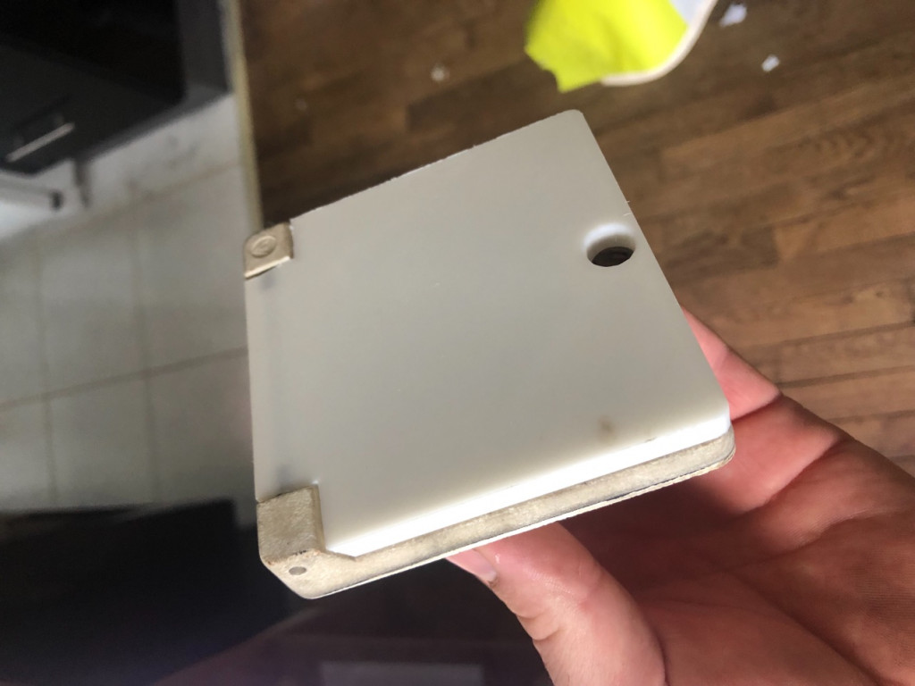

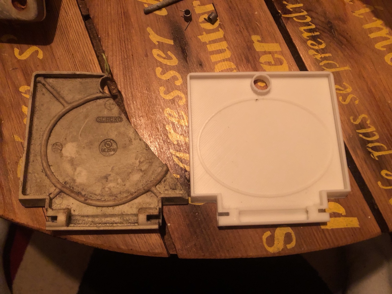

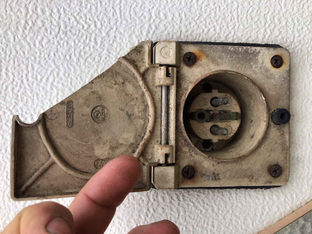

Je me suis également occupé de ma prise 220V de marque SCHUKO à l'avant droite de l'Eriba, couvercle cassé, introuvable sur le net dans les dimensions 88mm X 88mm :naah:
Du coup je me suis lancé dans la refabrication avec mon imprimante 3D :ugeek:
COUVERCLE SCHUKO2.png (54.99 Kio) Vu 25538 fois
Dessin de la pièce sous Catia puis impression pour un résultat plutôt satisfaisant, à voir la tenue dans le temps (J'ai juste fait le prototype en PLA pour voir comment ça se comporte en extérieur avec pluie et soleil)
4 vis inox et le tour est joué

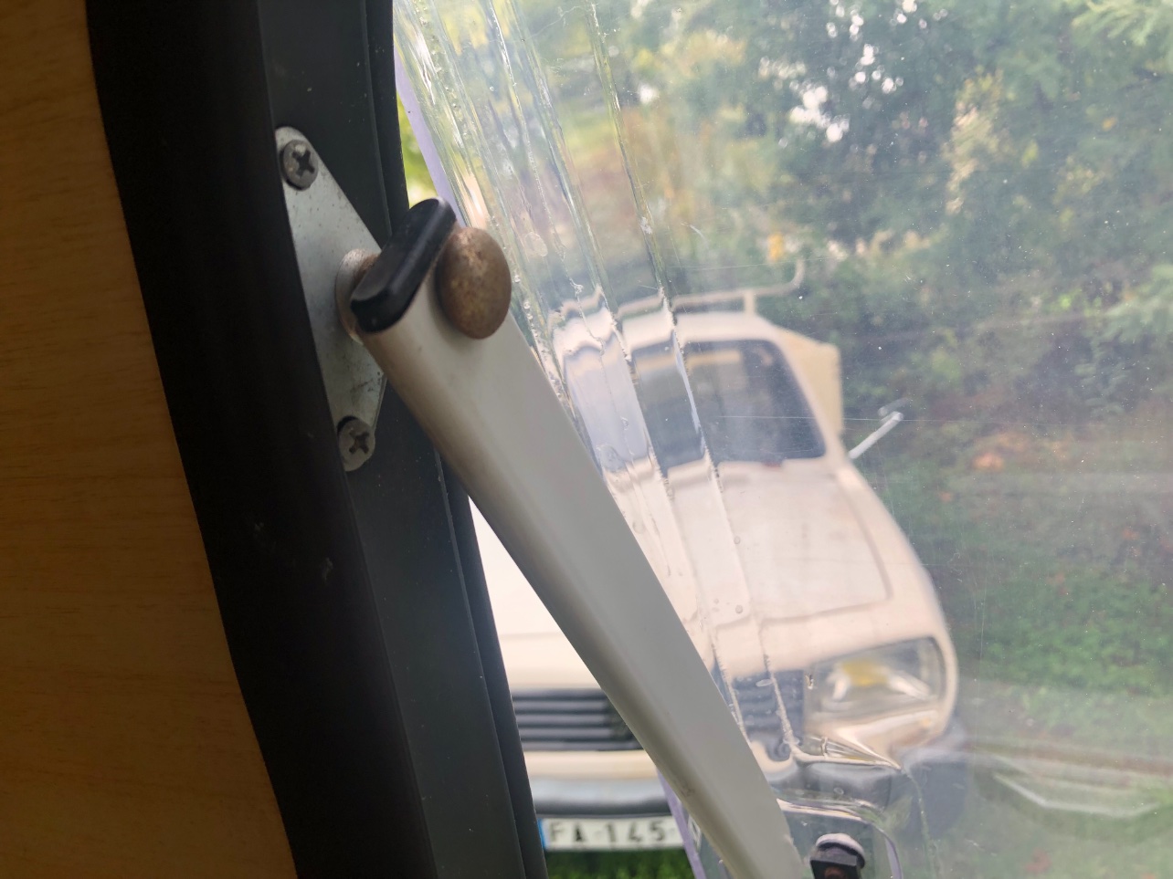

Maintenant je vais m’occuper de refaire cette tige de compas de la fenêtre de la cuisine ainsi que son bouchon en plastique noir manquant

pas mal le couvercle de prise ! :super:
Super de pouvoir manier une 3 D :amen: Cdlt

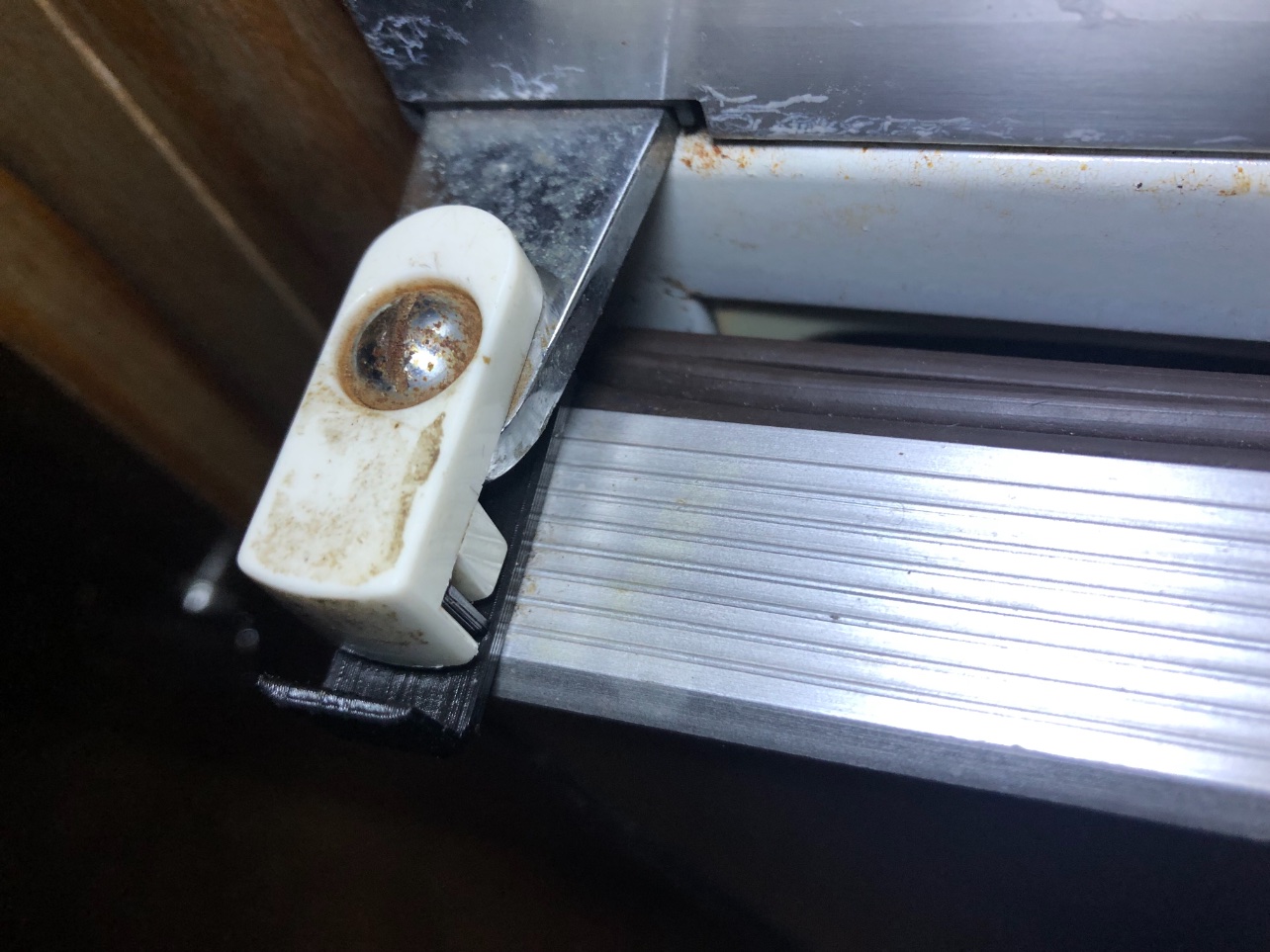

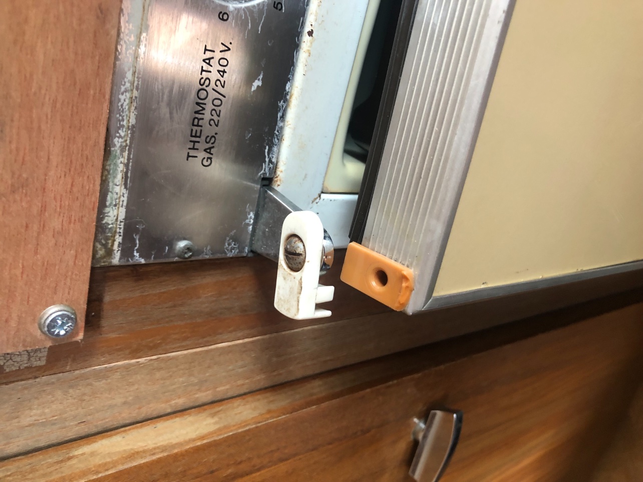

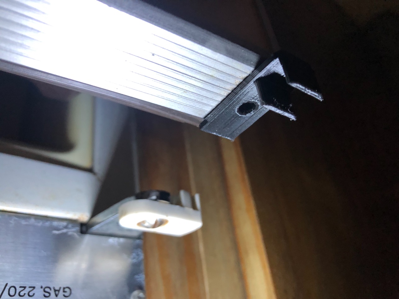

Suite a de multiples essais et ajustements j’ai fini le bitonio du frigo
Position entrebâillé
Position fermé
Je suis plutôt satisfait du résultat ça tiens bien je vais faire des essais en ABS pour augmenter sa résistance

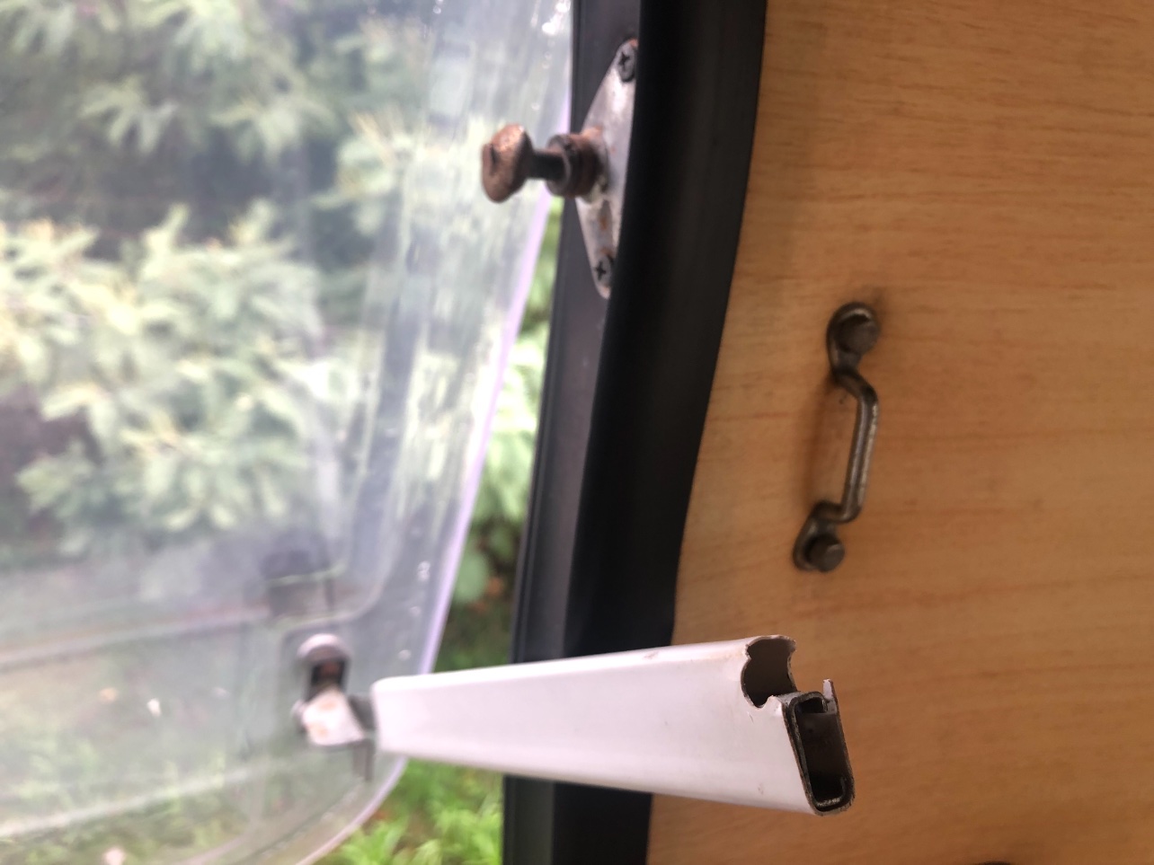

Il me reste le bouchon du compas de la fenêtre de la cuisine à terminer

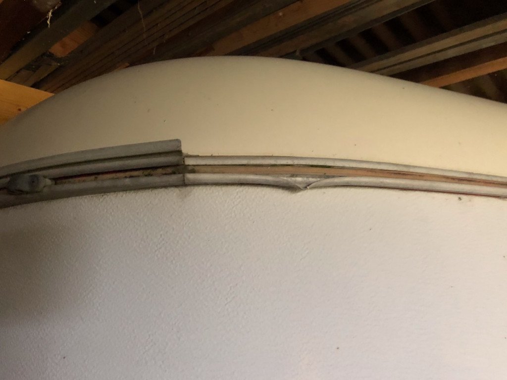

:boum: En revanche je voulais votre avis pour redresser le rail en aluminium qui a subit des dégâts :rougefaché:
Merci :taré1:

Désolé, il s'agit du rail du haut la photo est à l'envers ! (clique sur la photo !) :gene:
Ouille le cou ! C'est pas tout simplement un bec pour l'écoulement de l'eau ?
synetic
Messages : 23
Enregistré le : mer. 25 sept. 2019 13:19
Modèle de caravane : Eriba toinette
prénom : Julien
Localisation : Corrèze
Message non lu par synetic »
Non ce n'est pas régulier, j'ai ça à l'avant et à l'arrière mais que coté auvent.
C'est une déformation volontaire pour introduire le jonc d'auvent dans le rail

Oui je trouve ça bizarre surtout que le auvent se glisse dans le rail qui se trouve au dessus a gauche de la photo :peur1:

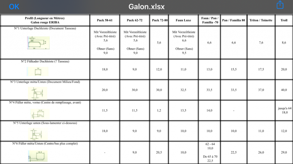

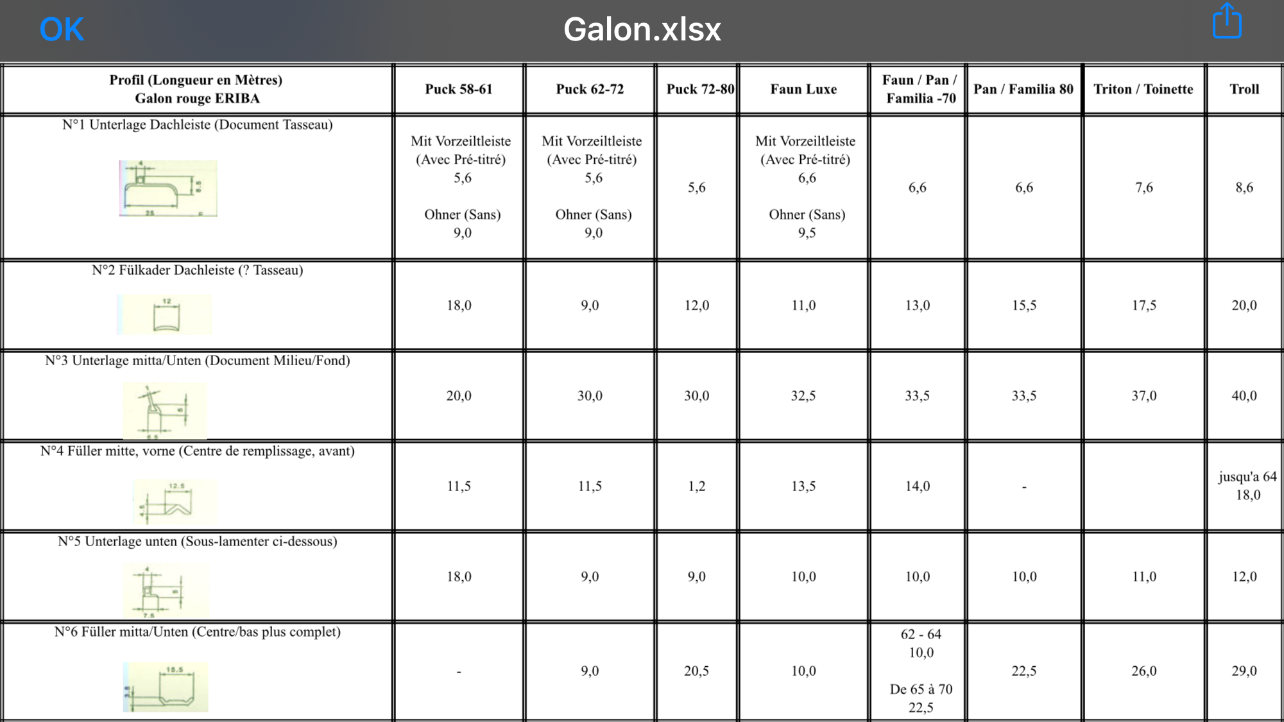

Bon sinon un bon plan pour ceux que ça intéresse 23 euros les 20 mètres livrés de galon rouge en 12mm :ghee:
J’ai également repris le tableau des longueurs de galon (trouvé sur le forum) en fonction des modèles

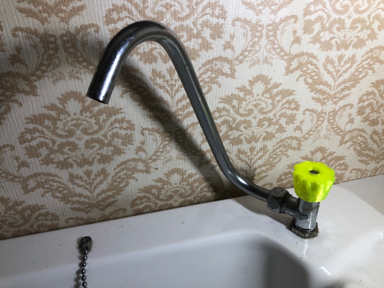

Re-fabrication du robinet du cabinet de toilette qui a morflé avec le temps . Il etait rafistolé au scotch !
Et conception fabrication du nouveau
Edit : redressé photo

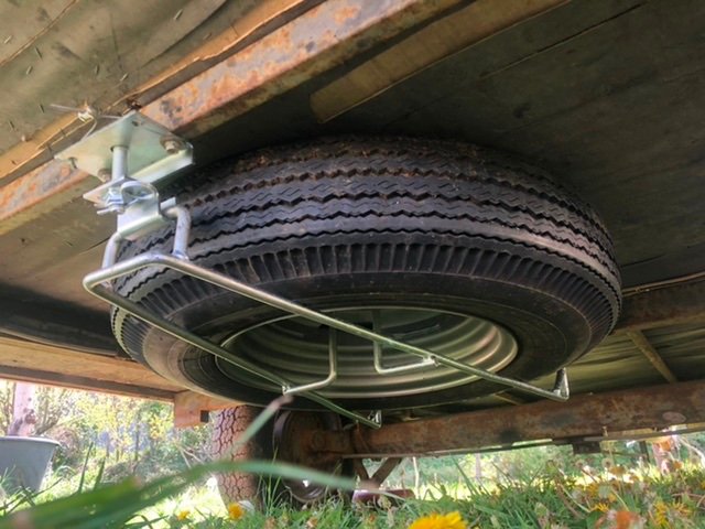

Bonjour à tous, occupation durant le confinement : nettoyage exterieur de la bête et remplacement des caches vis rouges sur toute la caravane
Installation d’un support universel de roue de secours non prévu d’origine
Un p'tio rouillé le châssis ainsi que l'essieu.
Belle réalisation ! ! :super: :loving:
Une fois crevée, tu peux encore accéder à la roue de secours facilement. :-/
En général, on crève toujours un soir de pluie :langue2:
Messages : 20730
Va être grand temps de t'occuper des soubassements, bois et métal !!! :(
J'espère que la fixation arrière de la patte de retenue traverse le tube et non juste pris sur son épaisseur.....
JP :ghee:
Messages : 5155
Et pis la goupille c'est plus pratique pour piquer la roue de secours. :ange:
synetic
Messages : 23
prénom : Julien
Pour descendre la roue de secours il faut retirer la goupille puis descendre la vis avec une clé plate de la 19 je pense que c’est décourageant mais je mettrais un cadenas en remplacement de la goupille 👍
Sinon oui je vais traiter le chassis et l’essieu au Metalpro (convertisseur de rouille) histoire de stopper et proteger le chassis
chataigne42
Messages : 449
prénom : Thomas
Localisation : 42 nord
Est-ce que la photo ne donnerait-elle pas l'impression que c'est plus rouillé qu'en réalité ? Même le support de roue de secours semble ocre alors qu'il est neuf.
En tous cas ça rend bien les cache vis.

J’avais trouvé mes caches vis en Allemagne sur Ebay, mais tu arrives à en trouver des différentes tailles.

Merci!! en effet j''ai trouvé
https://www.mecatechnic.com/fr-FR/cache ... escription
20 m c est suffisant?
Est-ce galère à faire?

Faire ça un jour de chaleur, et prendre une buse de cartouche genre silicone, couper le bout à la bonne dimension, enfiler le ruban qui va se rétrécir au passage et entrer facilement dans le profilé alu. CQFD !!
