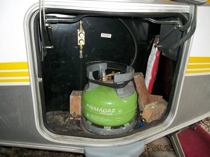

Pour la bouteille 6 kg pas de problème !! Elle dure longtemps pour nous car nous sommes toujours sur 220 , cuisson et éventuellement chauffage .
