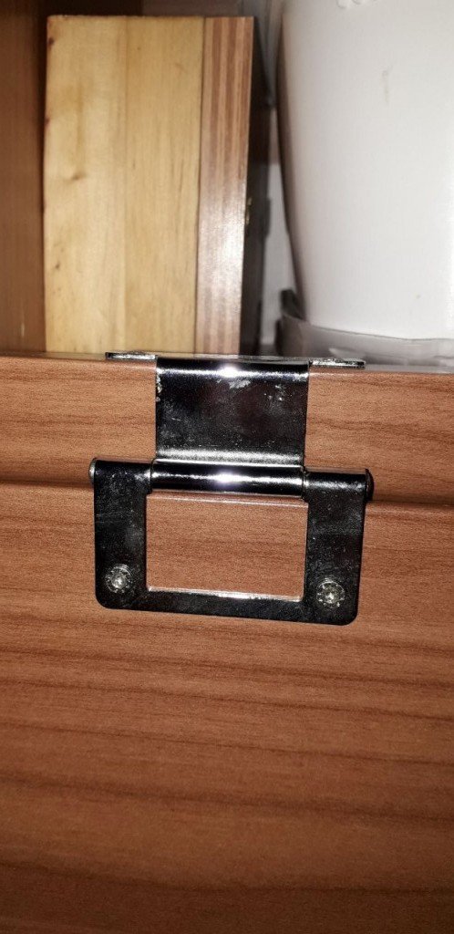

Bonjour à tous, la charnière haute (il y en a 4 ou 5 de mémoire) de la porte de la salle d'eau de notre Eriba a cassé et celle directement en dessous prend le même chemin. Charnière 34308 à 3,38€ chez le concessionnaire Eriba à Verson Calvados, mais plus de 22€ sur Ebay !!! Est-ce que quelqu'un saurait où se procurer ces charnière, je suis de Tours et ne suis pas fan du concessionnaire Eriba de ma région. Merci pout votre aide, bien cordialement.

Ça ressemble bigrement à des charnières de porte de cuisine !!!
Voir en magasin de bricolage ou cuisinistes et en dernier recours chez "l'Atelier du Véhicule de Loisirs" à Cernay Haut Rhin.

https://www.roadloisirs.com/fr-FR/charn ... gJk8_D_BwE par exemple, même si je pense qu'il faut se diriger vers un aménageur de véhicules de loisirs de ta région. C'est de cette manière que j'ai trouvé des pièces pour l'ERIBA moins onéreuses que chez les concessionnaires ou même les sites internet comme NA... Cependant, il y a sur le forum, un spécialiste du bois et du vélo qui pourra te conseiller, car changer la charnière ne suffira pas à mon avis...

Jean Yves, démonte une charnière et son support, fais nous deux photos séparées. En règle générale tu trouveras la partie ouvrant en quincaillerie, pour ce qui est de la partie fixe, il me semble qu'elle vient en applique sur le chant et en façade, fais le tour des bricos. Je ne pense pas que l'on ai fait une charnière spécialement pour Hymer. Si tu ne trouves pas, comme te l'a dit Land fais appel à Cernay.
Après la petite bête du bois te conseillerait une charnière piano si ta porte vient en applique de ton encadrement avec un débord en façade de mini 15mm.
Me suis je fais comprendre? :roll:
Bonne journée, Benjamin.

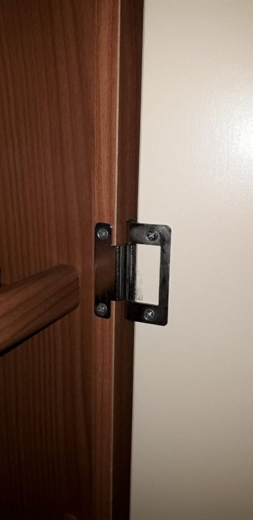

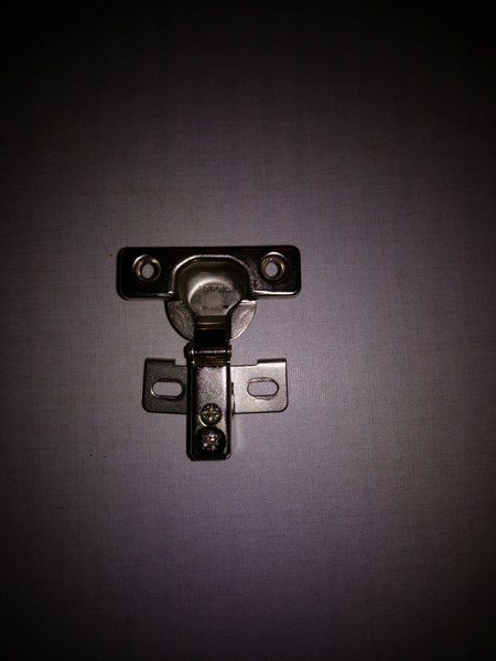

Ce weekend nous sommes allés dans le Nord et une fois la Carabane installée, j'ai voulu resserrer la porte des toilettes qui prenait du jeu ... et bien deux charnières sur quatre sont cassées.
Avec "Joris" nous avons trouvé la référence sur le net .
Häfele pour la marque et réf de la charnière 343.82.200 sauf que le fabriquant, en France, ne livre pas le particulier mais ils m'ont donné l'adresse ou je peux la commander au tarif de 3 €, livré à domicile.

Merci Binbin, je viens de commander à VDL les charnières.
j'ai trouvé un revendeur à Charly sur Marne, pour les charnières ""Häfele"" avec une réf d'article 343.82.200 qui parait être la bonne au prix de 3 €.
je les ai prises chez VDL à 5 € pièces plus le port mais ils ont besoin de travailler .

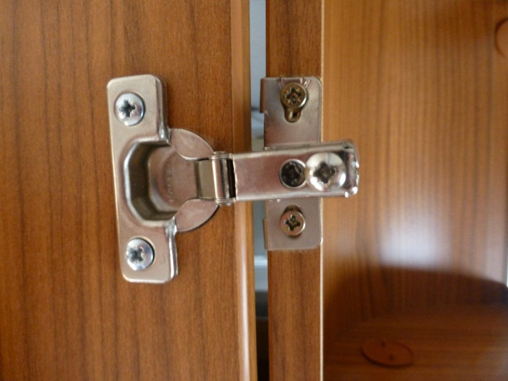

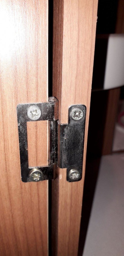

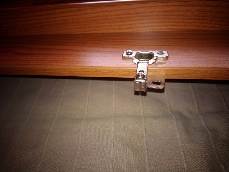

OUPS!! eh NON!!
Ce n'est pas le même modèle que les charnières des placards hauts.
C'est le même modèle que les charnières de ta porte rayonnage blanche (20cm) , pas la grande porte penderie.
En photos ;
Charnière placard haut:

Charnière petite porte blanche penderie:
Ch petite porte blanche.jpg (56.77 Kio) Vu 9278 fois
Celle de la Salle de Bain
Ch salle bains.jpg (91.88 Kio) Vu 9278 fois

La différence, c'est que pour l'ouverture de la porte, c'est 180 ° chez toi et chez moi c'est 90 °.
