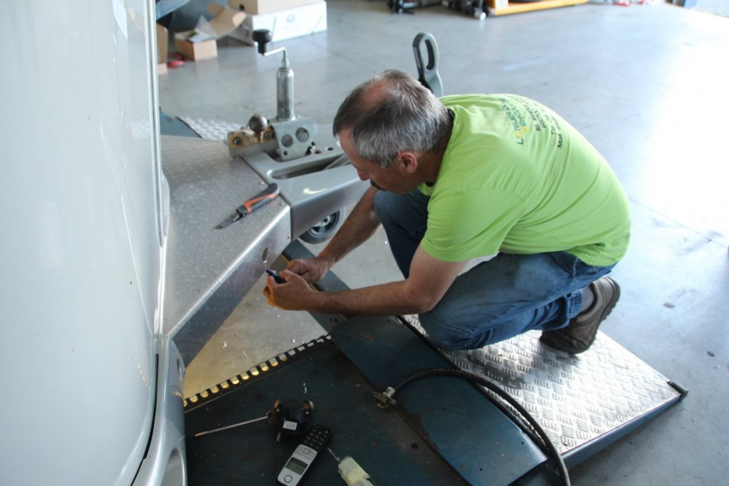

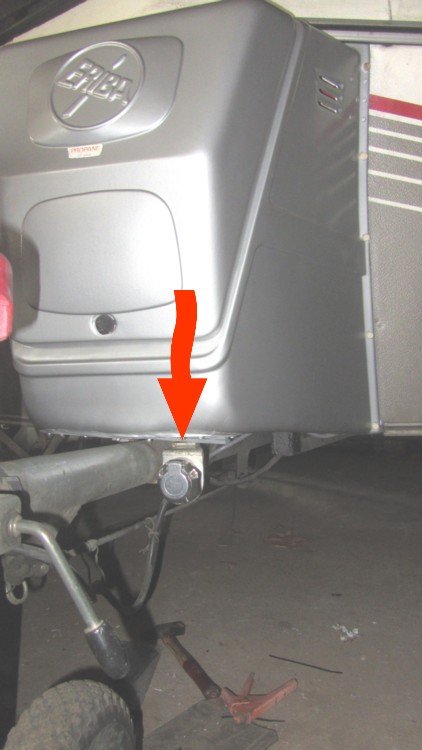

Messages : 11966
Re: Autonomie batterie mover
:hello: , Annie, une photo de l'endroit où poser la prise 13b femelle . Denis des ateliers de Cernay est en train de nous la poser (elle est par terre), j'ai d'autres photos mais il faudra que je fouille dans "les tiroirs"
