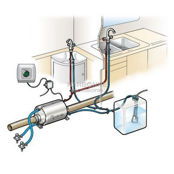

Le truma vent est disponible en version 220 Volts ou en 12 votls.
Si tu veux t'en servir en dehors du terrain de camping !
Possibilité de le monter sur un chauffe eau électrique qui, en 12 volts, pourra chauffer l'eau simplement par le passage de l'air chaud à travers le chauffe eau.
- 019065-Chauffe-eau Truma-Therme_4 (Copier).jpg (44.92 Kio) Vu 7997 fois
