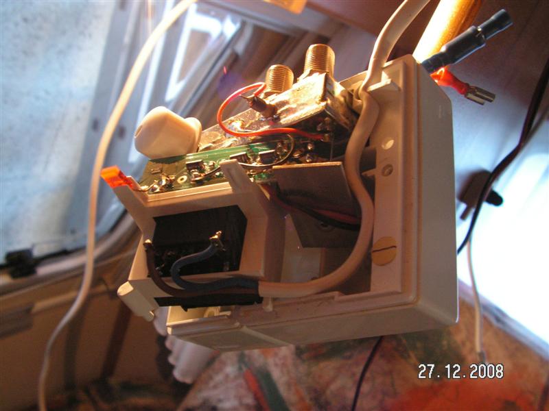

Ma cara est équipée d'un ampli télé, fixé dans un placard. Il est alimenté en 220v, et en y regardant je vois qu'il sort 2 petits fils (l'un rouge et l'autre rouge et noir), je présume que c'est pour l'alimenter également en 12v, ce qui m'intéresse, puisqu'il est installé juste dans le placard au dessus de l'éclairage (en 12v).
Ce qui fait qu'il est facile de l'alimenter en 12v, mais ma question est:
y a t'il une couleur de fil conventionnelle (pour le + et pour le -), on dirait au vu du circuit imprimé que le + serait le fil rouge liseret noir :roll:
si j'inverse l'alimentation + au lieu du moins, sur l'ampli, y a t'il un risque ou simplement ça ne fonctionnera pas , je ne voudrais pas faire sauter le truc.
Je sais que la réponse à ma question va sûrement sembler évidente pour beaucoup, mais pas pour moi :oops: , je préfère demander plutôt que de faire des co......s, et en plus je sais qu'ici bon nombre se feront un plaisir de me renseigner. :merci: :amen:
Pat.

En principe en courant continu le rouge c'est le + et le noir ou le noir plus une autre couleur c'est le -

Donne nous les références indiquées sur ton ampli, de manière à ce que l'on trouve son schéma.
En principe, il doit y avoir des diodes qui risquent de ne pas apprécier.
Es tu sur de la possibilité de double tension ???
N'est ce pas pour la motorisation d'une antenne sat ?
As tu une tension dessus quand tu branches le 220 V ?
C'est un peu ce que je pensais, mais là on dirait que non.
Marque : Maxview (pas de modèle).
Et non je ne suis pas sûr de la double tension, c'est en voyant ces deux fils 12v ressortir que je le déduis.
Et quand il est alimenté en 220, je n'ai rien sur les 2 petits fils .
PICT0231 (Medium).JPG (43.72 Kio) Vu 8248 fois
PICT0232 (Medium).JPG (61.83 Kio) Vu 8246 fois
Tiens je viens de le trouver sur un site, il est bien alimenté en 12 ou 24v
http://www.carevasion77.fr/inc/catalogue/0176.pdf ampli Maxview

Voilà quelques trouvailles :
BOOSTER, MAXVIEW TV/FM VARIABLE SIGNAL BOOSTER
Maxview Gazelle Touring 360 ° TV UHF et VHF / FM Aeriale Conçu pour recevoir toutes les TV UHF et VHF / FM signaux à 360 ° O doté d'un faible niveau de bruit intégrante tête amplifiée complète avec gain variable d'appoint, câble coaxial et accessoires aérodynamique et conçu pour les permanents fixing MAXVIEW GAZELLE 360 'TV / FM / UKW ANTENNE 12/24V DC OMINIDIRECTORIONAL TV UHF / FM AERIAL + 5m de câble
http://www.rowlandsmarine.co.uk/acatalog/tv.html
http://www.trovaprezzi.it/prezzo_parabo ... xview.aspx
Tu as cela également :
OMNIMAX Rundum-Antenne 12/24/230 V
Que ce soit à terre ou sur l'eau, l'Omnimax a fait depuis de nombreuses années ses preuves.
Trois amplificateurs de 30 dB contrôle de gain réglable pour une meilleure image et
Qualité du son.
Reçoit toutes les TV et FM-360 ° autour de signaux.
LED de contrôle pour installation correcte et de l'électricité.
Suite 12/24 à V ou 230 V.
Antenne omnidirectionnelle avec réception sur 360°. Réception toutes fréquences TV et FM.
Avec alimentation amplificateur alimenté en 12V ou 24V.
Livré avec son pied de montage. Gain maxi 21 dB. Bande de réception : 40 à 860 MHz.
Regarde bien cela :
http://www.bigship.com/catalogue/antenn ... 030-12-24v
C'est distribué chez tous les accessoiristes caravanes et est un produit de la marque TELECO :
http://www.support-telecogroup.com/tele ... zienda.htm
En conclusion, il existe deux modèles avec des tensions différentes :
Available in 12/24V d.c. (B2344)
or 12/24V d.c/230V a.c. (B2345)
Voir catalogue ( page 24 ) :
http://www.tvaerials.com/admin/download ... alogue.pdf

T'es vraiment trop fort 8-) ? C'est exactement ce qui est monté sur la cara, antenne et ampli, mais ça n'a pas l'air de marcher top, je vais quand même bien vérifier mes connexions au cas où :roll:
Maintenant il me reste à l'alimenter en 12v :roll:
