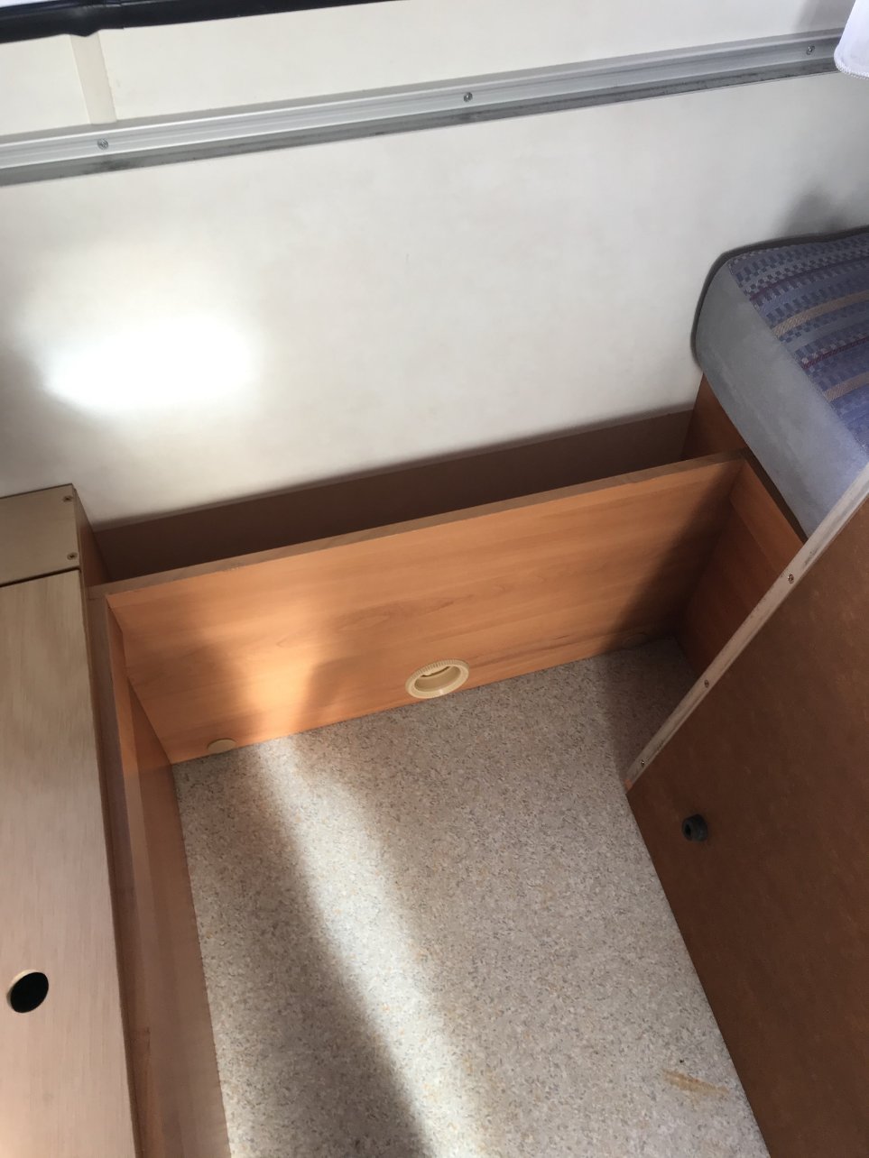

:hello: Nous avons le même système. Il n'est pas normal que le pied plié ne touche pas le plancher.
Asssure toi que tu as bien engagé la table dans le rail support.
Sinon un espace de + ou - 1 cm reste normal, sinon tu mets une cale en mousse rigide

Hello,
Justement je n'ai pas de rail bas sur une 550.
Voici une photo, on voit bien le rail haut, mais y en a pas en bas ni de trous restants pouvant laisser supposer qu'il y en aurait eu un jour.

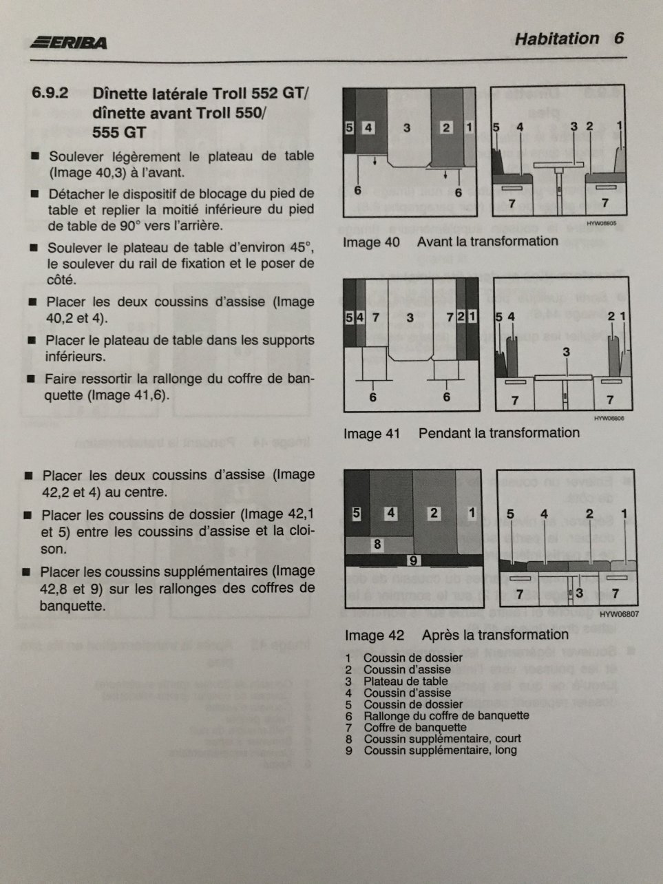

De plus la doc de l'Eriba dans l'étape 5 dit bien de placer le plateau de la table dans les supports inférieurs mais rien sur un rail.
A propos, mon vendeur n'avait jamais vu les coussins supplémentaires notés 8 et 9.
Les avez vous ?
J'imagine que ça se re-commande chez un concessionnaire Eriba, non?
Ca se range ou en mode dinette, la documentation est muette sur le sujet.
