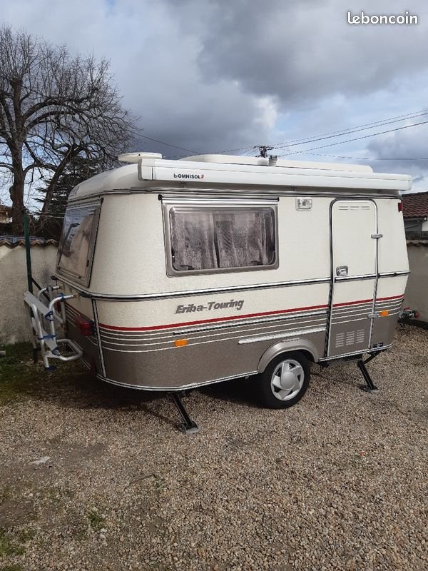

Je viens de voir cette annonce qui me plait bien, je dois la voir demain si tout va bien.
Je me pose une question, il me semble avoir vu une histoire de couleur de joints de baie.. Sur celle-là, ça semble gris.. et pas noir, c'est bien là le souci, non ??
Qu'est-ce qu'il faut craindre ?

Effectivement les joints gris sont à éviter car au fil du temps ils ne sont plus étanches et sont à l'origine d'infiltrations d'humidité.
Concernant cette annonce, un point positif est la présence d'un store, un point négatif est la présence d'un porte vélo à l'arrière. Ce dernier point se corrige facilement en démontant le porte vélo.
Sinon, hormis le problème de joints gris, ce millésime est de bonne qualité. Attention, ne pas confondre la couleur du bord des baies avec celle des joints :hehe:
Pour aller voir la demoiselle, imprime ce post https://www.forumeribatouring.com/viewt ... p?f=49&t=3 et examine la sur toutes les couture.
Avec un auvent l'offre parait bien complète

A priori, à l'AV c'est un joint noir .
C'est bon signe !!

Pour les autres ouvertures les joints sont peut être noirs aussi . Ce qu'on voit gris ce sont les baies . Donc à voir sur place . cdlt

Non, ce n'est pas moi ! Le propriétaire a remis une nouvelle annonce hier.
L'offre est très complète, mais le chassis me semblait pas mal rouillé (pas perforant à ce que je voyais mais ne donnait pas du tout confiance..), et je ne sentais pas l'histoire, et pas envie de faire de gros travaux, donc à grand regret parce que quand même ça collait parfaitement (si ce n'est ce gros détail structurel ^^).. Ce n'était donc la notre. :pleur4:
Ah et pour les joints, ils étaient tous noirs.

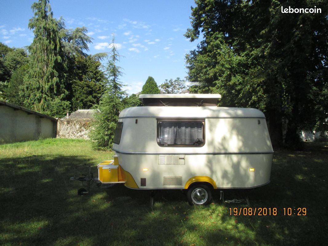

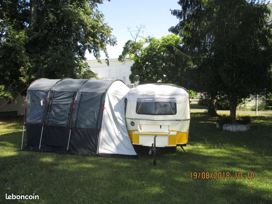

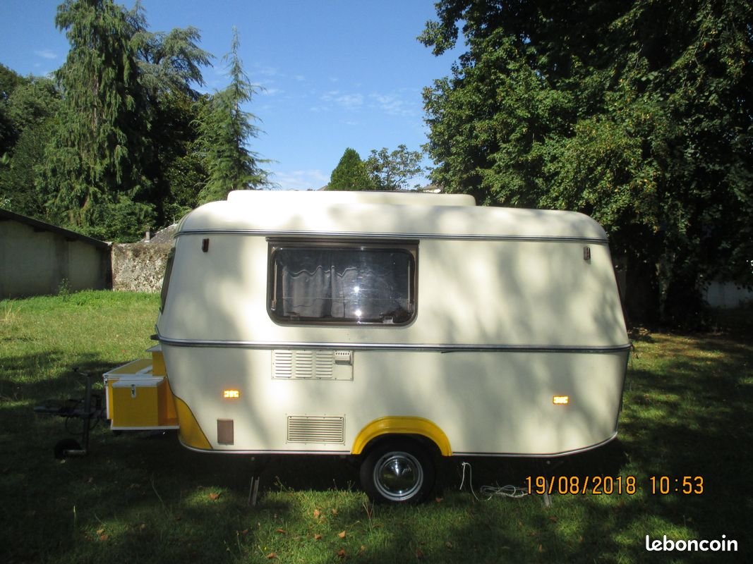

Je vais voir cette caravane samedi matin.
https://www.leboncoin.fr/caravaning/1779163696.htm
Pensez-vous que ce soit facile d'arranger ce coffre avant ? (l'original est cassé)
Vous en dîtes quoi sinon ?
Elle a toujours été gardé à l'abri apparemment, l'intérieur est dans son jus, mais tout parait en bon état (à vérifier sur place évidemment, avec ma chezck list !).
Merci d'avance :)

Demande à Erababinbin qu'il te donne l'adresse d'une personne qui refabrique des coffres AV identiques, mais de meilleure qualité, que ceux d'origine. :super:

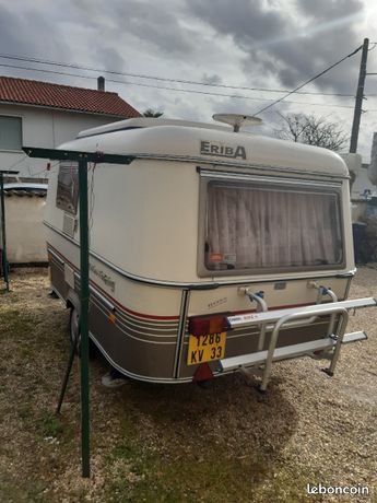

Ok, merci, je vais le faire de suite. Celui-ci (1981) n'est pas dans le même matériau que les séries d'après si ? On dirait plus du bois ou contreplaqué sur les modèles plus anciens, alors que les suivants font plus résine / plastique.. non ?
Messages : 20716
Re: Recherche Familia, avis svp
Celui de la photo n'a rien d'origine, un bricolage par un ancien proprio.... :ghee:
vince41
prénom : Vincent & Michèle
Localisation : Sologne (41)
Message non lu par vince41 »
Oui pas d'origine ... et ultra moche :( :( :( :(
Un truc m'interpelle ... il semble bien que ce soit une Familia (grilles d’aérations sur le coté) ... mais il ne parle que d'une dînette ???
Tu lui a demandé de confirmer ... à moins que cela ne te dérange pas !!!
Prix peut être un peu élevé ???
Image Vince, Jeeper-Eribiste

Le propriétaire explique son bricolage dans son annonce :
ERIBA modèle PAN FAMILIA 1984, excellent état carrosserie et intérieur. Peu roulé.
Config. intérieur classique : salon 4 places avec table transformable en lit deux adultes. Dinette, placard, évier, plaques, très nombreux rangements en périphérie.
Accessoires fournis : auvent à arceaux (longueur, largeur, hauteur neuf, jamais utilisé), plaque cuisson marque Camping Gaz 2 feux, neuve, FRIGO 3 fonctions.
Sas à neige (légère déchirure facilement réparable) , câble alimentation électrique de la caravane grande longueur.
Travaux d’entretien et de sécurité effectués sur la caravane par un spécialiste : prix total : 800 € en 2017 ; Facture à l’appui
Le coffre avant ; habituel emplacement d’une bouteille à gaz pour cuisson, a été remplacé par un ensemble de rangements, visible sur photo. Pour les puristes, possibilité de revenir à l’ancienne configuration. Etant donné que le camping sauvage est interdit, et que tous les campings sont
raccordés à l’électricité, et que cuisiner à l’intérieur n’offre que des désagréments (odeurs, espace réduit), conserver une bouteille de butane me parait sans intérêt.
En dehors du coffre avant, la caravane a été gardée dans son état d’origine. La carrosserie est exceptionnellement propre pour un modèle de 1984 et l’intérieur est nickel.
Les pneus sont neufs et les vérins de toit levant fonctionnement parfaitement.
PRIX du modèle : 3 200 € à débattre
Il faudrait voir les photos de l'intérieur, mais vu l'état annoncé et l'équipement, ça me semble une assez bonne affaire.
Sa proposition de revenir à l'état d'origine est vague : cela signifie-t-il qu'il possède le coffre d'origine et les fixations, ou bien que c'est possible dans l'absolu, mais avec des frais supplémentaires ?
De plus, son argumentaire pour justifier la suppression du coffre n'est pas dénué de sens, la question reste du poids en flèche qui doit s'en trouver diminué sans la bouteille de gaz, et donc risque de déséquilibre de charge.
Pour ma part, je trouve quand même extrêmement dommage de se priver de gaz (plus de cuisine, plus de chauffage).
Tout cela et à discuter avec lui, mais il semble sérieux.
Tiens-nous au courant...

Moi aussi j'ai viré le Gaz ;)
Jamais de cuisine dans la Puck ... y a encore les étiquettes sur l'évier et le gaz :mdr1: :mdr1: :mdr1:
Et le chauffage c'est électrique ....
Et dans le coffre, il y a ça :
Sinon pour le poids ... oui 13 kg de moins ... mais le coffre qui remplace est plus grand ... donc on doit récupérer du poids :) :)

Oui, pour le coffre, c'est bien le proprio actuel qui ne voulait pas de gaz et comme celui d'origine était cassé a bricolé celui-ci.
C'est assez moche hein, d'où ma question pour un retour à la version originale (quoi que le moche si pratique ne me gêne pas plus que ça en fait, mais je veux du gaz moi (j'ai bien l'intention de faire du sauvage et de camper à droite à gauche :mrgreen: ).
Je parlais bien des coffres d'origine, mais je me suis trompée, elle est de 1984 donc sans doute un coffre en résine d'origine (les versions antérieures me semblent être différentes mais je me trompe peut-être).
L'intérieur a l'air propre (j'ai les photos par mail) et le proprio sérieux.

Bonjour, bonjour :)
Voilà, une nouvelle cagouille vient de se présenter à moi, je vais la voir début de semaine prochaine (au plus vite, dès sortie d'hivernage).
Pouvez-vous me dire ce que vous pensez du prix, celle-ci est de 1975 à 4000€, la dame l'a payé 3500€ il y a 2 ans (et elle a ajouté un auvent qui doit faire dans les 500€). ça me parait quand même beauuuucoup. Un prix correct vous semblerait quoi svp ?
Voilà l'annonce : https://www.leboncoin.fr/equipement_car ... 612627.htm
ça vous plait les petites fleurs ? :mrgreen:
