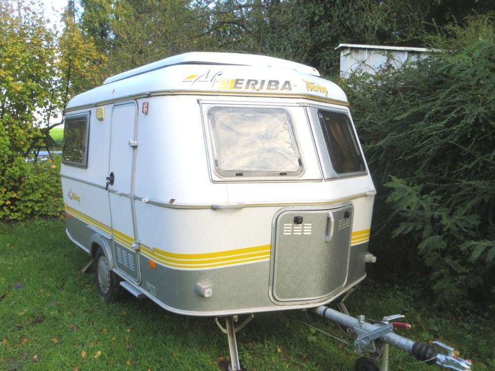

:hello: dans mon travail de réhabilitation de la Pontos de JPierre, je voudrais mettre une poignée sur le coffre avant. Quelqu'un l'a t-il fait?
Y a-il une structure métallique dans la porte?
Merki!

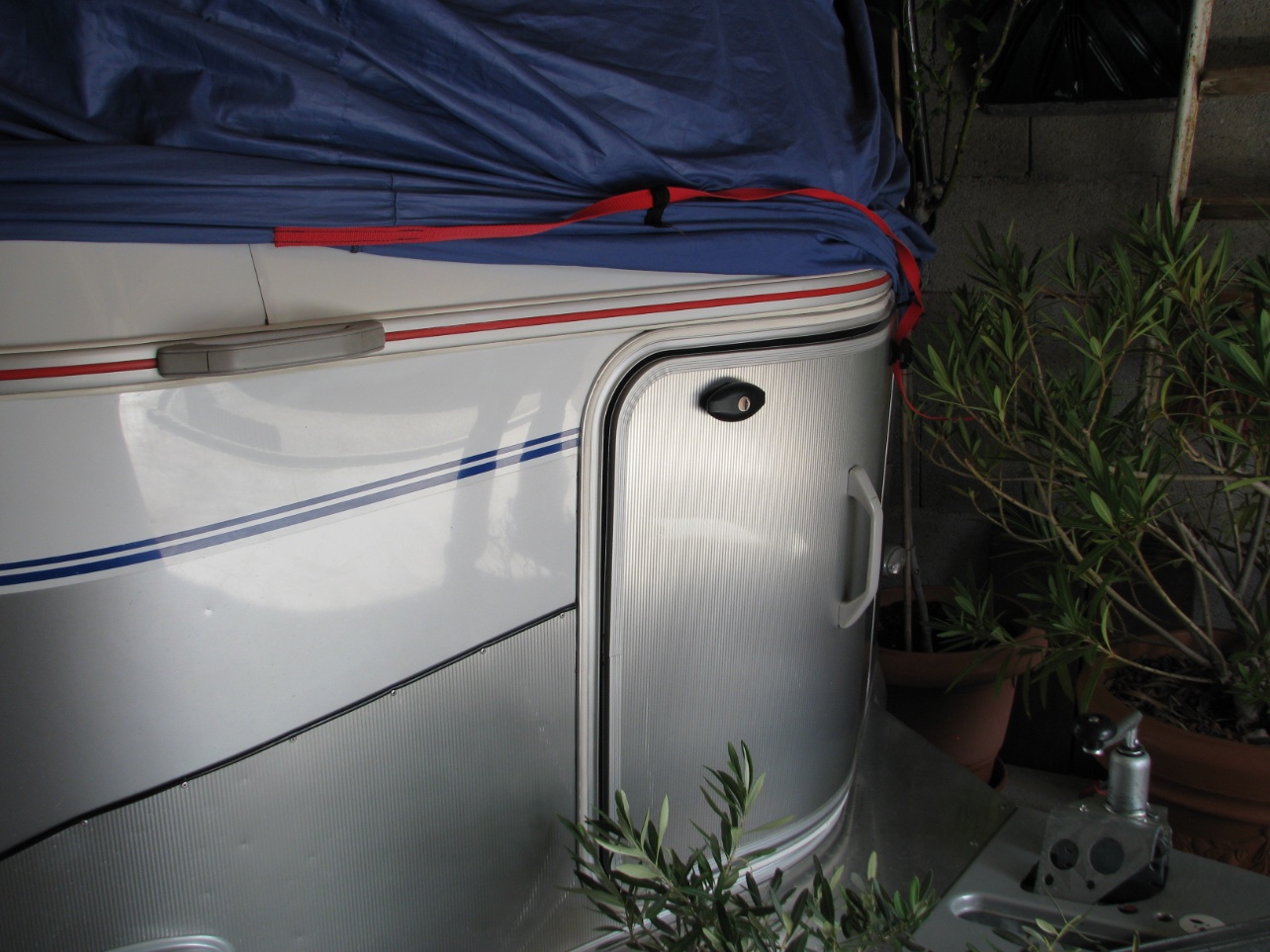

:hello: J'avais posté à ce sujet avec photos
Il suffit d'acheter la poignée chez un revendeur caravane (identique aux poignées existantes pour la mise en place de l' : eriba :
la pose est fort simple, il n'y a pas de renfort dans la porte, il s'agit seulement d'un panneau isolant
percer deux trous traversant, et fixer avec deux vis de la bonne longueur et deux rondelles d'un bon diamètre pour éviter l'enfoncement au serrage...
:flow: Danielle

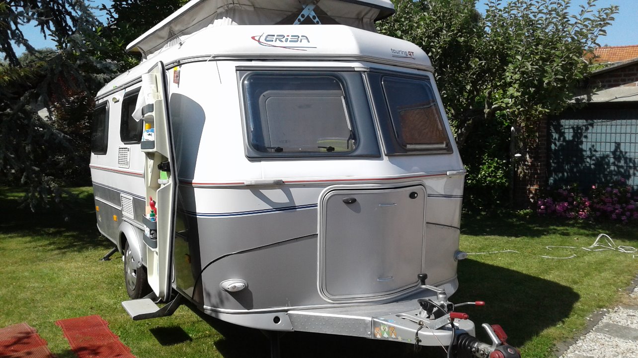

Deux poignées de tiroir chromées , directement dans le panneau , mis en place depuis 2 ans , pas de déformation .
