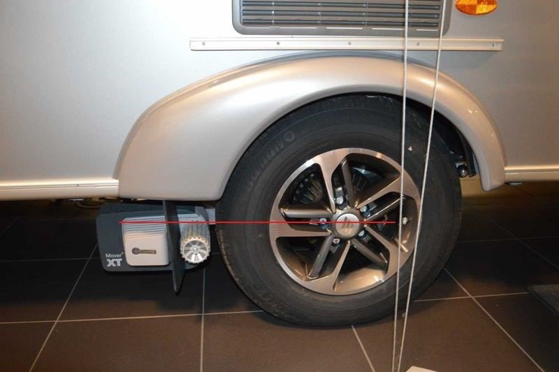

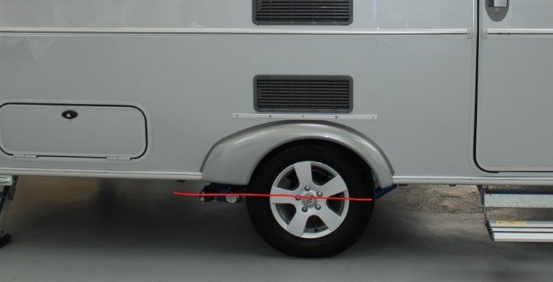

Voici 2 montages .
Un bon et un mauvais ! !
Inkederibatroll540-22 MOVER_LI (Copier).jpg (39.26 Kio) Vu 18776 fois
Inkedmover eriba_LI (Copier).jpg (55.92 Kio) Vu 18776 fois
Re: Mover sur 310 320
CQFD ;-)

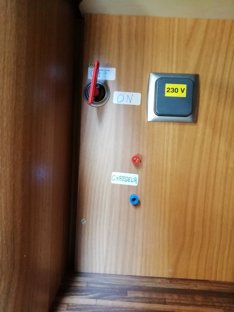

pour une 310 (elle est bien jolie ta 310) la batterie est bien placée coffre devant gauche avec tout le bazar électronique.
j’ai rajouté deux fiches bananes pour le chargeur sans avoir à ouvrir le coffre , je charge chaque fois après utilisation et
quelques fois l’hiver

Merci pour ce retour cependant plusieurs précisions si possible:
Les ajouts électriques sont bien situés en bas de la planche sous le lit coté gauche pas loin du radiateur?
Pour recharger la batterie tu as aussi équipé ton chargeur avec des fiches bananes?
la batterie est fixée sous le lit côté gauche quand on lève le matelas (sur la droite si on regarde par la petite trappe extérieure) sur laquelle est branché un coupe circuit donc l’interrupteur ON-OFF et aussi des fils qui partent des cosses avec au bout des fiches bananes pour recharger. Photo possible de la batterie sous le lit ?
Pour finir je comprends qu’il y a 3 achats à faire :
Le mover automatique Reich ou Truma de préférence avec les platines, d’ailleurs quel est l’espace minimum entre le dessous du mover et le sol ?
La batterie 70 Ah minimum.
Les câbles et autres pièces de branchement sous forme de kit + les interrupteurs et fiches
Merci pour les précisions 😁

Levi's a écrit : jeu. 7 août 2025 23:02 Bonsoir.
Le coupe circuit a été installé dans le coffre arrière, même si j'avais demandé qu'il le soit à l'extérieur.
Et c'était une belle connerie. Si le lit reste en place. Une vraie galère !
Du coup, je l'ai fait aussitôt déplacer dans la penderie.
C'est nettement mieux.
Cela aurait été parfait, si il avait été plus haut..
C'est grâce à COURJUS, qui a modifié la coonneriie :mdr3:

Mh29 a écrit : jeu. 7 août 2025 14:47 ….
Entre le sol et le dessous du mover il doit y avoir combien en cm minimum?
Merci de tes conseils
Le rouleau du mover doit être au niveau du centre de la roue
Messages : 20724
phane a écrit : ven. 8 août 2025 10:19
Ou plus haut, caravane en charge (si possible techniquement), mais pas plus bas !!

gerard31530 a écrit : ven. 8 août 2025 10:50 J'ai un coupe circuit avec une télécommande et un indicateur lumineux. Ainsi, l'emplacement de la batterie avec tout le bazar électronique n'est plus aussi important pour allumer/éteindre le système.
À mon avis, le meilleur endroit est à l'arrière gauche, sous le lit (le mover est également situé derrière les roues). Il est difficile d'accès, mais grâce à la télécommande, vous n'avez plus besoin de vous y rendre. Chargeur CTEK avec connecteur panneau avec Indicateur d'état de la batterie.
Je préfère utiliser l'autre espace, plus accessible, pour d'autres affaires (quotidiennes).
Oui c’est un bon emplacement pour ces raisons.
Merci du tuyau, je vais allez chez Leroy ou Weldom ou nord auto pour acheter ces pièces. 😊👍
