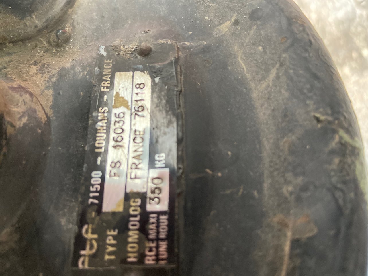

Ce que je craignais s'est avéré vrai j'ai un câble de frein endommagé sur ma Puck 1979 provenant de chez Robert Moury
Les tambours sont des modèle FTF FS 16036
Est ce que quelqu'un aurait une adresse ou je puisse m'en procurer?

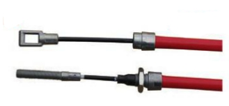

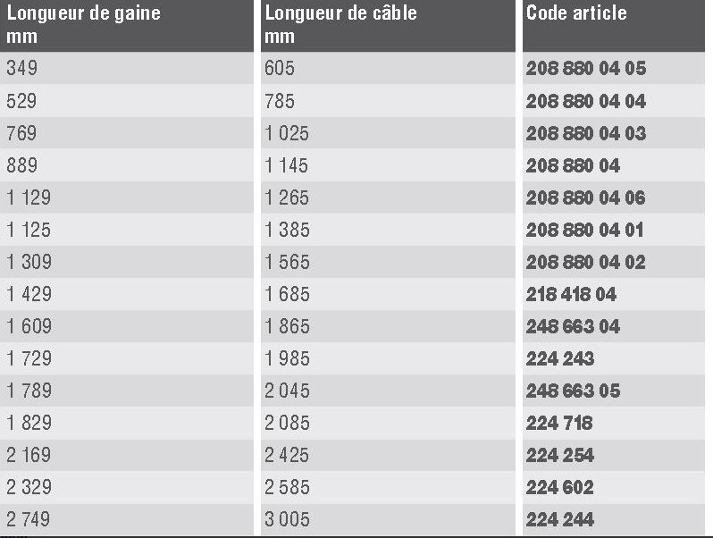

Pour info il semblerait que la reference ALKO soit compatible
2088800401
Câbles de freins Al-Ko avec oeil et filetage de M8
Pour freins Al-Ko jusqu'à décembre 1988
dams
2088800401

Pour la meme dimension de cable
Câbles pour frein jusque fin 1988. Profil Longlife
Référence 2088800401
État : Produit Neuf
Câbles de freins ALKO avec œil et filetage de M8.
Pour freins ALKO jusqu'à décembre 1988.
En Stock
17,55 € TTC
État : Produit Neuf
En Stock
17,55 € TTC
