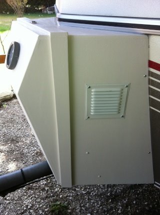

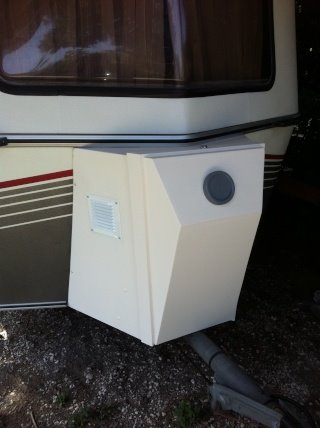

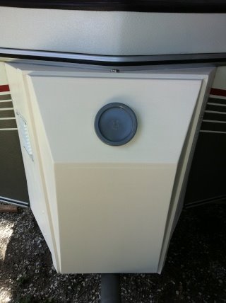

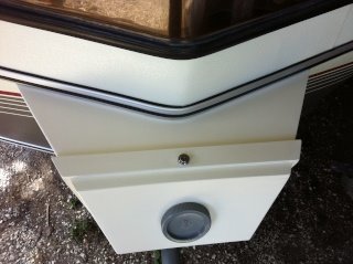

Re: porte de coffe arrachée
Déjà mis sur le forum mais je sais plus où alors je remets si tu es bricoleur ….
Vieux Lion, c'est toi qui l'a fait ?
Non , photos prises sur le net il y a longtemps , longtemps .

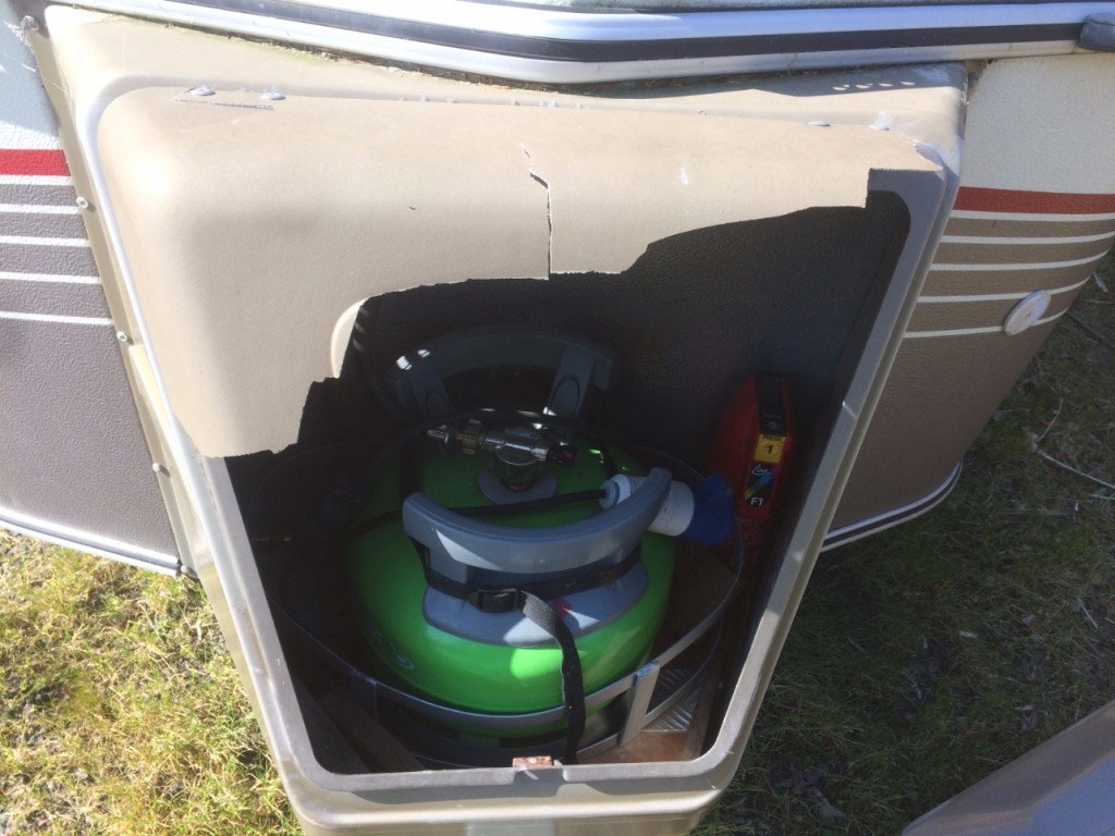

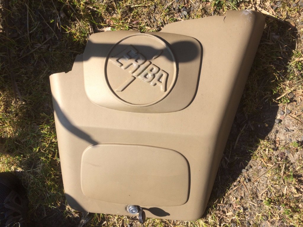

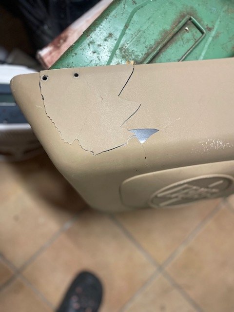

Petit déterrage de topic, mais il se trouve que je rencontre exactement le même problème. Gros coup de vent cet hiver et crac...
J'ai envisagé plusieurs solutions possibles hormis l'achat d'un neuf d'origine... 885 € :aille:
Donc, je m'apprêtes à tenter une réparation, mais j'aimerais bien connaître l'adresse dont il est question au cas où cela serait financièrement acceptable pour moi.
Messages : 20725
Re: Porte de coffre arrachée
Faire un MP à Eribabinbin qui te donnera l'adresse d'un artisan qui en fait une copie bien plus solide et pas à ce tarif. (comme dit plus haut...)
