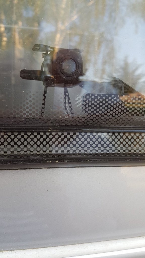

Mais confinement oblige, on vient d'installer une mini camera de recul sur la
Installée sur la baie arrière en permanent, branchée sur batterie mover quand on en a besoin.
Avantage on pourra s'en servir de camera de surveillance pendant les voyages aux arrêts prolongés.

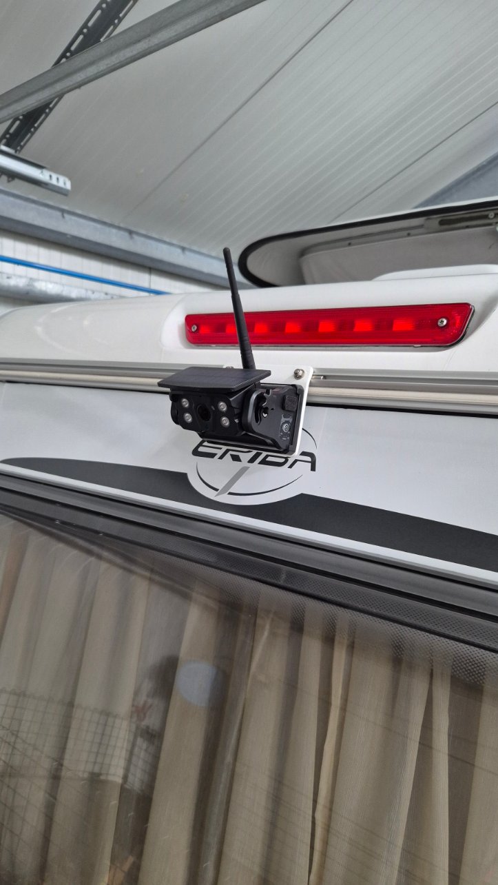

J'aimerais apporter ma contribution au sujet...
J'ai fait de mon côté le choix d'une caméra sans fil, wifi équipée d'un panneau solaire, donc 100% autonome.
Elle est magnétique et donc amovible.
La solution a été de se servir de la goulotte de l'auvent en insérant 2 cylindres taraudés pour fixer une plaque galva peinte en blanc.
Ensuite soit avec son smartphone, soit une tablette dédiée (mon cas) vous avez une rétrovision permanente en manoeuvre ou pendant le roulage.
Simple efficace et pas très cher (moins de 70 euros sur Ali pour la caméra)

C’est une bonne solution! MerciEribalouest a écrit : jeu. 11 sept. 2025 14:59 J'aimerais apporter ma contribution au sujet...
Simple efficace et pas très cher (moins de 70 euros sur Ali pour la caméra)caméra wifi a.jpg

Si vous avez besoin d'autres infos...
Les cylindres taraudés peuvent se trouver sur Amazon (chez moi fabrication maison)
La plaque galva a été coupée et pliée pour suivre le profil de la
ensuite peinture de la plaque
Cet été je n'ai retiré la caméra que 2 fois de son support, sur les parkings de magasins pendant les courses...
Elle est tellement bien intégrée qu'on imagine qu'elle est fixée sur son support alors qu'elle est magnétique.
Je n'ai pas eu à la charger pendant les 2000 km de mon périple, le panneau solaire ayant fait le boulot de charge.
Reste à avoir le bon téléphone ou la bonne tablette pour éviter au maximum les effets de lag et de freeze d'image.
Les Finistériens peuvent venir voir s'ils le souhaitent (les autres aussi mais c'est plus loin

Re: Caméra de recul gratuite
Mince c'est vrai que tout le monde ne parle pas breton!
Il s'agit de gel de l'image (freeze) et de décalage entre le moment filmé et le celui restitué à l'écran (lag) qui peut poser problème en manœuvre...
Une seconde de décalage d'affichage vidéo peut provoquer des dégâts...
Donc avant utilisation de l'ensemble, test obligatoire entre la caméra wifi et l'appareil diffuseur d'image (smartphone ou tablette)
La traduction est validée ?
Pas mal l'idée de la plaque métallique.
Pendant nos vacances d'été, j'ai essayé d'installer une caméra de recul + retroviseur (Urvolax 65X), mais je ne trouvais pas comment fixer la plaque métallique pour accrocher la caméra.
Finalement, ça m'a gonflé d'installer l'écran dans l'habitacle de la voiture (écran trop gros, cable chiant à intégrer proprement), donc j'ai tout renvoyé au fabriquant pour remboursement intégral.
Pour le recul, on a trouvé une solution toute simple avec deux smartphones : mon épouse sort de la voiture, m'appelle sur mon smartphone via le kit mains-libres du GPS de la voiture ... et peut me guider sans prise de tête.
De toutes façons, une Eriba n'est pas très compliquée à manoeuvrer, tant qu'on a quelqu'un pour prévenir si on risque de bugner quelque chose.
Je précise que je n'avais jamais conduit d'attelage (caravane ou remorque) avant cette année.
