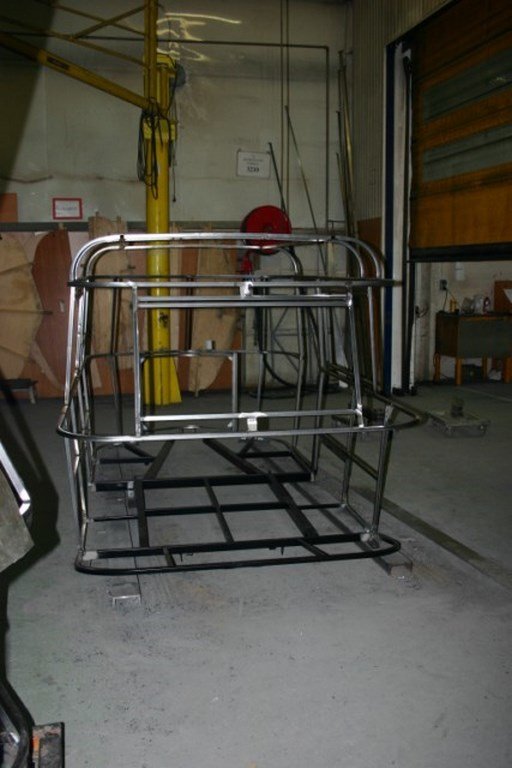

Posté : mer. 29 nov. 2023 22:03
Si la carrosserie ext (tôle) est en aluminium, l'ossature, elle, est en acier.
eriba 160109 005 (Copier).jpg (65.78 Kio) Vu 3848 fois
