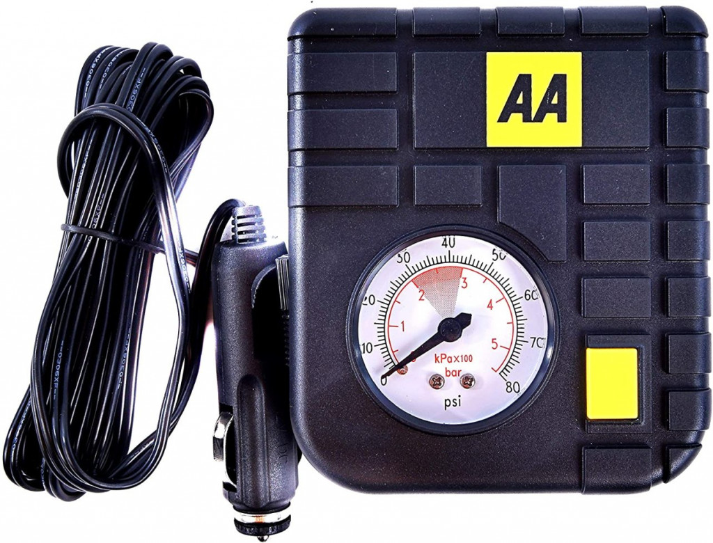

Et pour compléter un petit compresseur pour regonfler : https://urlz.fr/cLmB
Compresseur
Compresseur
