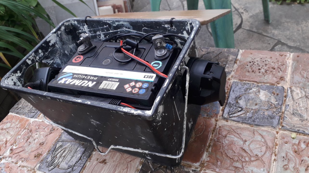

Voici la photo de horrible résultat !
Que c'est horrible!!!!

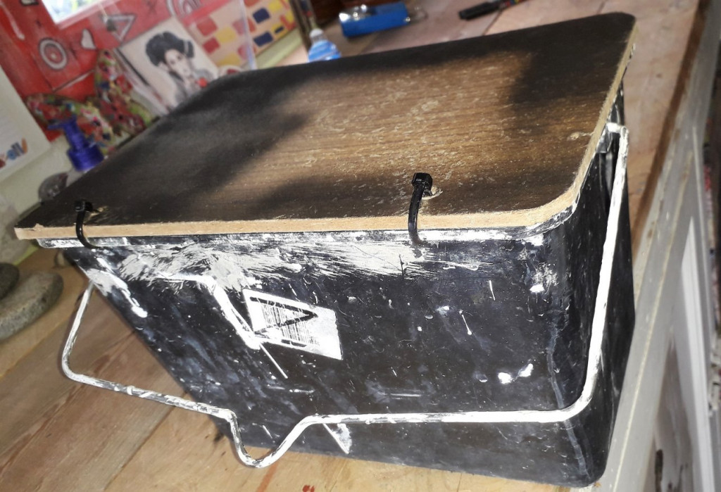

Vraiment horrible, mais c'est à dessin pour éviter la tentation, car ce pack pourra aussi être rechargé sur les prises des blocs sanitaires et sera raccordé à l'extérieur de : eriba :. Avouez que cela ne vous tente pas de repartir avec !

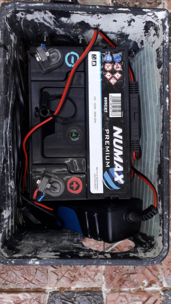

Détail technique Batterie 32Ah, chargeur NUMAX, bac à peinture usagé, reste de bois des travaux sur l'ériba. Prise 13 broches, Total 94€ 8 kgr

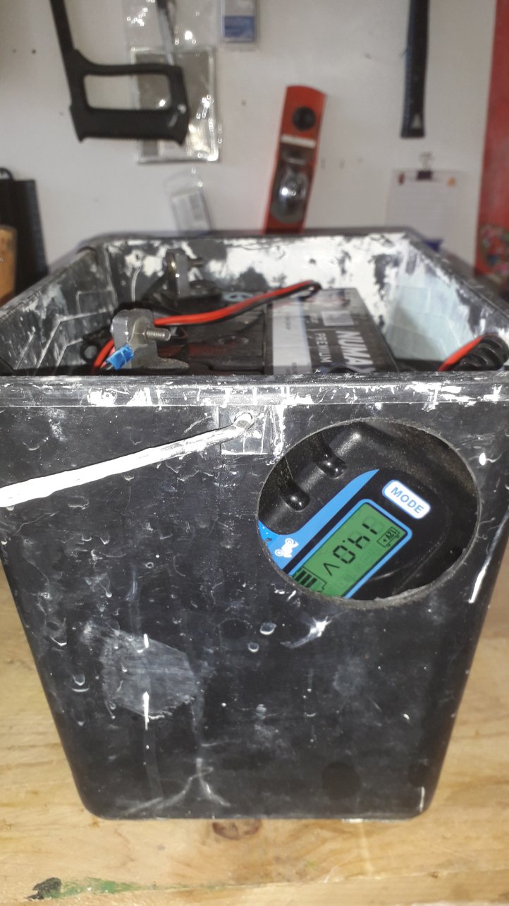

accès visuel au tableau de commandes!!!!
visuel de la batterie

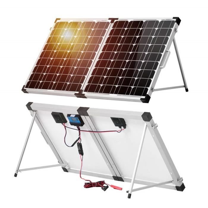

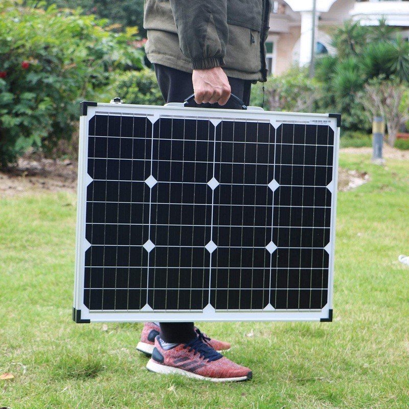

Surprise pour Noël le kit solaire pliable, que je trouvais un peu cher sur un site Chinois "qui ne brille pas par la qualité de ce qu'il vend "le moins disant ne rimant pas forcément avec le plus qualitatif!". Cadeau surprise il passe de 145 à 94 euros Si on me prend par les sentiments, aucune raison de ne pas faire chauffer la CB!
Voici le kit qui m'attendait sous le sapin:
Avis-DOKIO-Kit-Panneau-solaire-pliable-100WC-12V-Ideal-pour-les-utilisations-embarquees-comme-le-bateau-camping-car-vehicule-divers.jpg
Avis-DOKIO-Kit-Panneau-solaire-pliable-100WC-12V-Ideal-pour-les-utilisations-embarquees-comme-le-bateau-camping-car-vehicule-divers.jpg (172.13 Kio) Vu 49514 fois
Simple! Très SIMPLE! deux prises crocodiles à brancher sur la batterie, et en plus il fonctionne!!! et il y a deux prises USB pour les portables. :merci: l'usine du monde!
Prévoir deux petits sacs en toile à remplir de sable pour stabiliser les panneaux en cas de vent!
Vous me direz: et si on te les vole ? sur les petits campings que nous choisissons tous le monde se connait et sinon........ c'est pareil pour le frigo, les tables, les serviettes........
