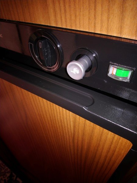

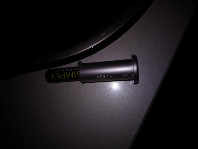

Avant de partir, je contrôle si tout fonctionne.
Eau, électricité, gaz.
Le frigo fonctionne bien en 12 v, en 220 v mais au gaz, impossible de le mettre en fonctionnement.
Je m'aperçois que c'est le piezzo qui ne fonctionne pas.
Très vite, je lis qu'il est doté d'une pile et comme ça fait 7 ans que je ne l'ai pas changé et pour cause, il fallait savoir que c'était une pile.
Bref, je lit la notice mais je n'arrive pas à faire tourner le système.
Je pense à éventuellement démonter le bandeau du frigo mais je ne sais pas commentfaire.
J’asperge ce fameux bouton avec du W40 puis je vais déjeuner.

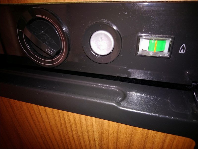

Une heure après, j'essai à nouveau et là le bouton veux bien bouger.
Le livret demande de tourner le tournevis de 1/4 de tour sur la droite, je fini par le tourner vers la gauche et ça marche tout seul.
Juste la pile à changer !

- Ce fichu bouton !

- Ça y est, ça fonctionne ! !

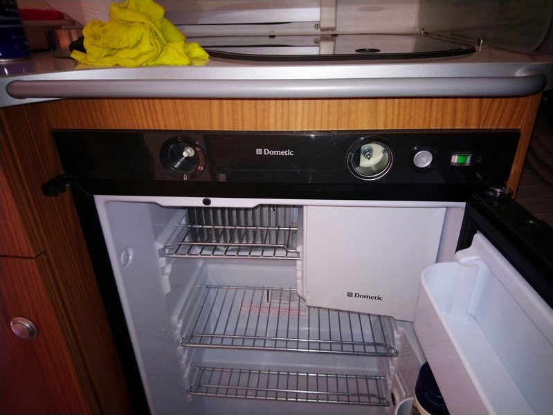

Je profite de votre sujet pour vous demander si le sens de la porte peut être inversée . Madame trouve que l’ouverture sur l’arrière n’est pas logique.

Normalement le sens d'ouverture peut être inversé, voir si des pattes existent à l'opposé du pivot actuel.
Les piézos existent sans pile sur les modèles plus anciens, la compression d'un quartz provoque de l'électricité et une étincelle à la bougie d'allumage.

Oui, mais bien sur ! ! Rregarde là pour la porte ! Enfin sur le modèle de 2012 c'est oui ! !Dino22 a écrit : lun. 8 juin 2020 21:59 Bonsoir,

Merci Landeriba , j’ai bien des supports , je vais essayer de retourner la porte .
