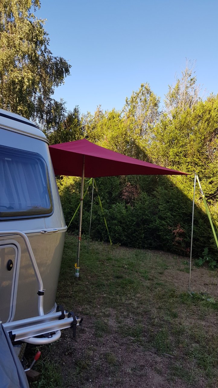

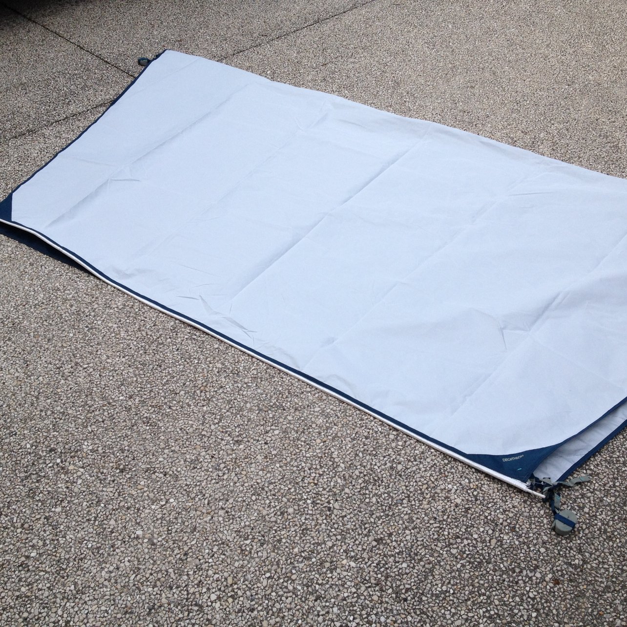

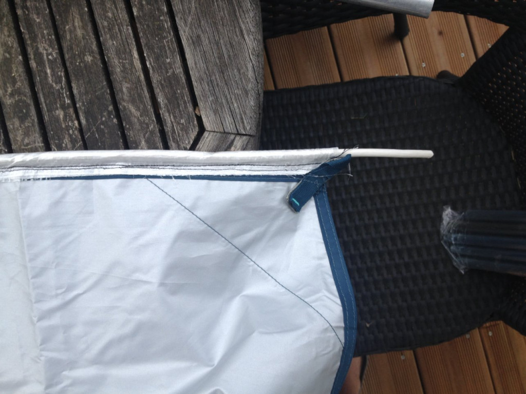

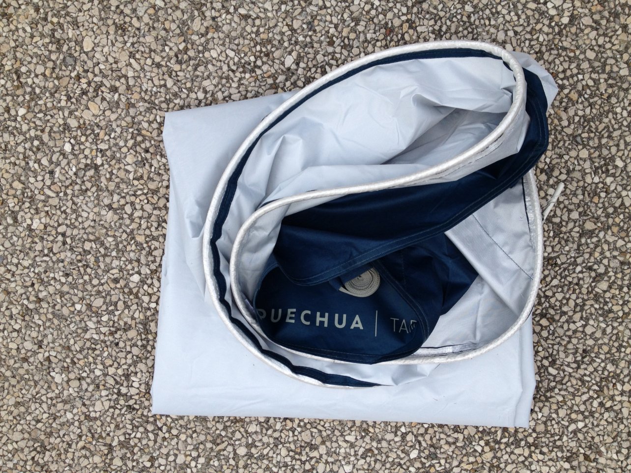

Voici quelques photos permettant de visualiser les différente étapes du montage d'un jonc sur un Tarp (de D4 à 35€ en option Fresh sinon 20€).
Le modèle 2020 est un hexagone dont la base mesure 2m... donc nickel pour une Puck (glissière de 2,30m)
Longueur de 2,85m avec des piquets de 1,80m (possibilité de passer à 1,95 avec un jeu à 10€).

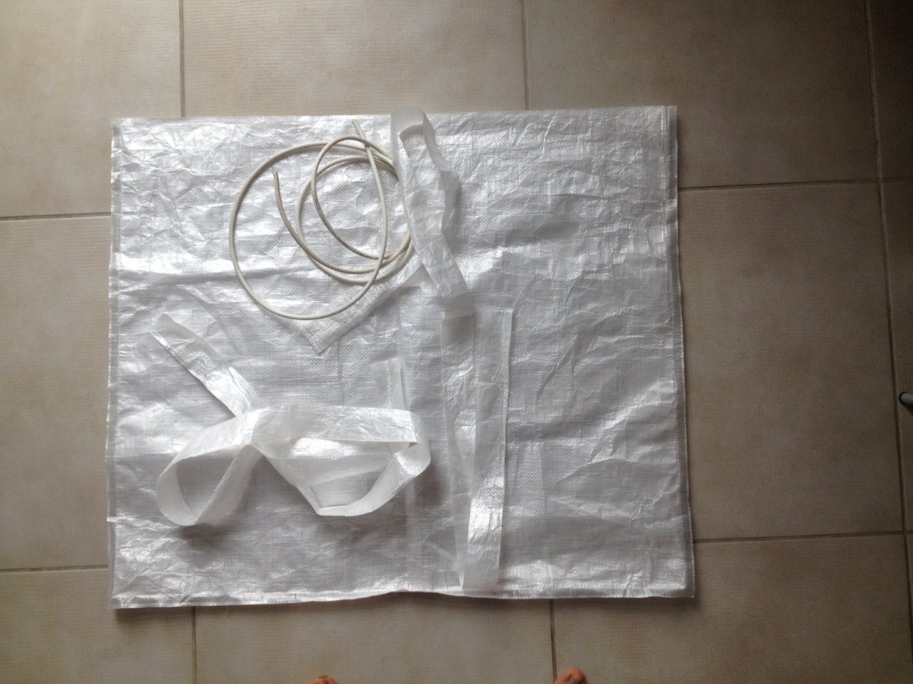

J'ai opté pour un câble de télévision dont le diamètre est parfait pour la glissière.
J'ai utilisé un sac d'emballage de matériel hifi (?) en synthétique plutôt résistant à la déchirure.

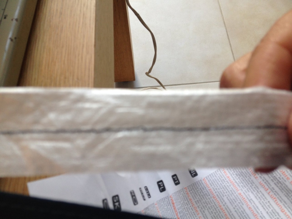

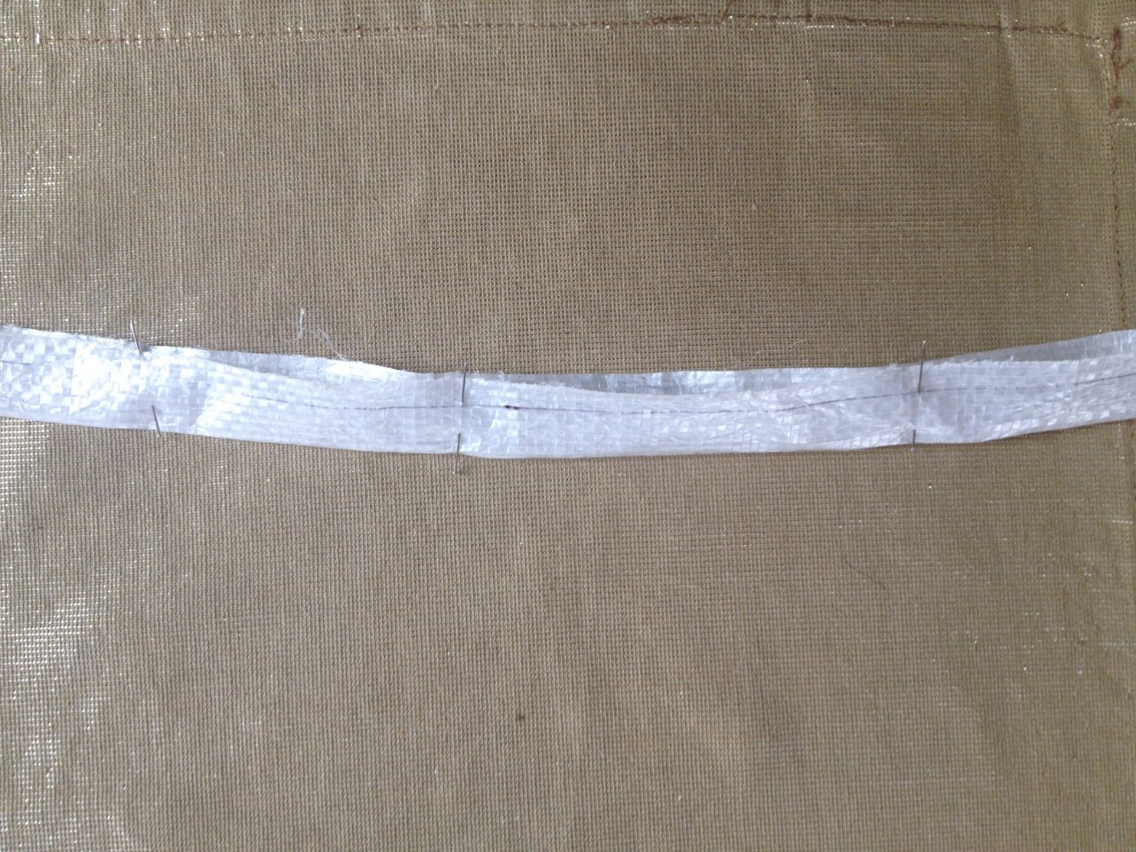

J'ai découpé au cuter deux bandes 5cm environ pour obtenir un port-jonc de 2m (plié en 2 sur la longueur).

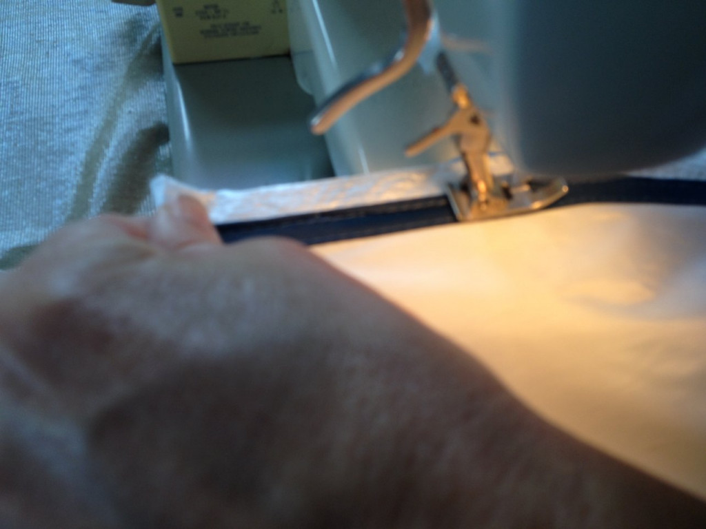

Le gousset a été marqué à l'aide d'aiguilles, tracé à la règle puis cousu à la machine à coudre.

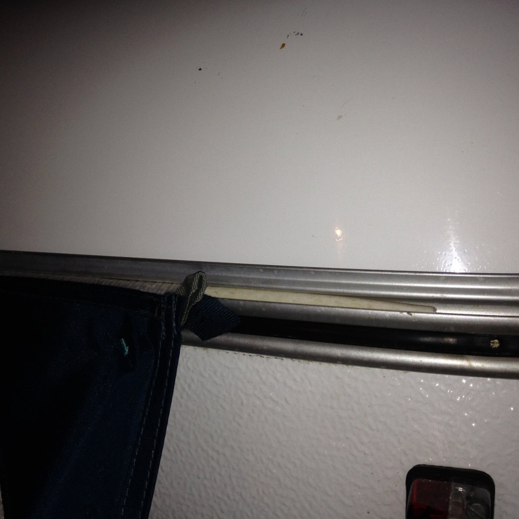

Le porte-jonc a été assemblé avec la base du Tarp (opposé à celle ayant le logo de D4), coté intérieur, le gousset dépassant juste de la toile.
Le câble de télé a été enfilé dans le gousset avec un dépassé extérieur de part et d'autre, de 5 à 10 centimètres environ.

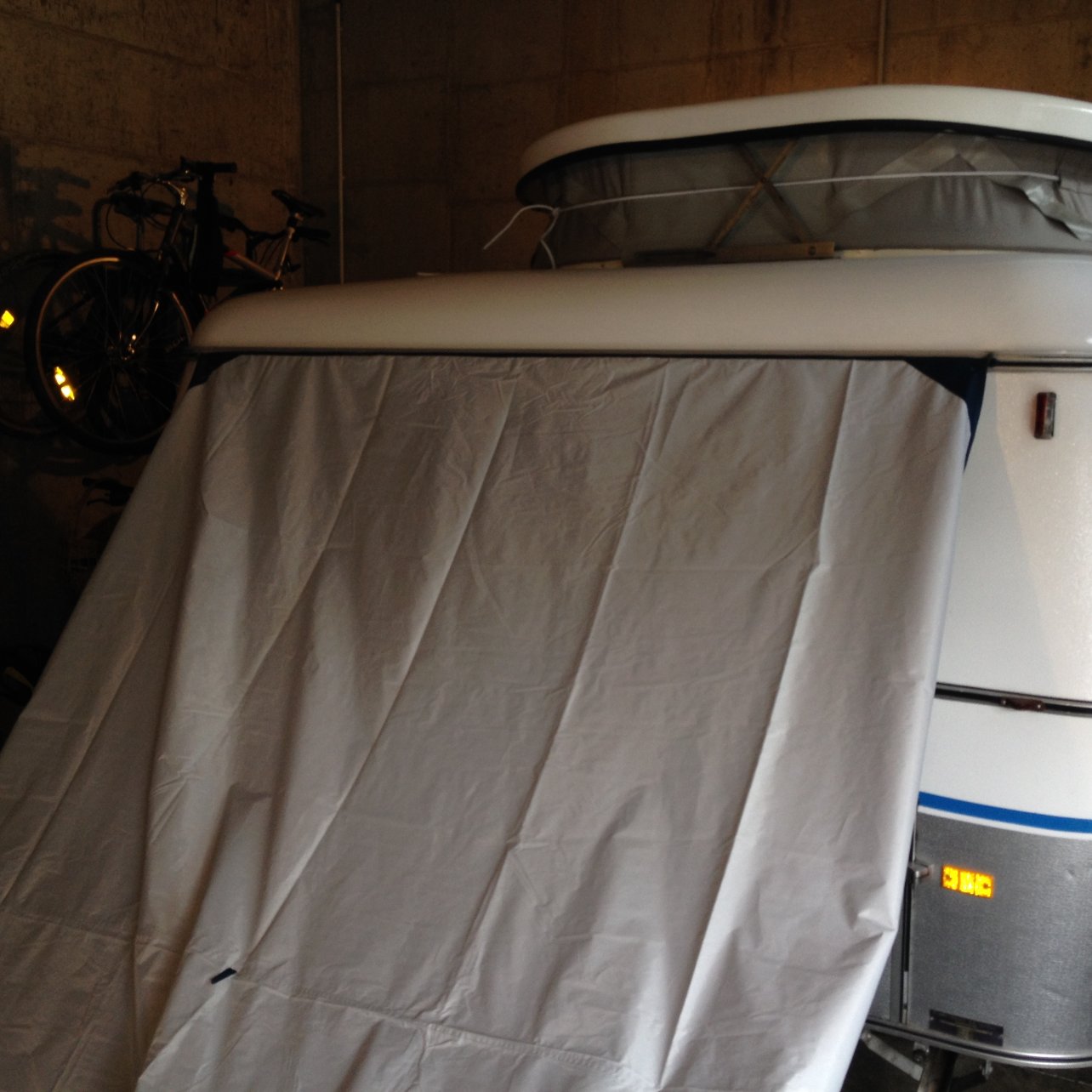

Le gousset muni de son jonc se glisse aisément dans la glissière.
Il ne reste plus qu'à monter le tarp avec les piquets et les tendeurs (1 de chaque côté au centre, et 2 de chaque côté à l'extrémité avec les piquets.
Rangement dans son sac sans difficultés majeures.

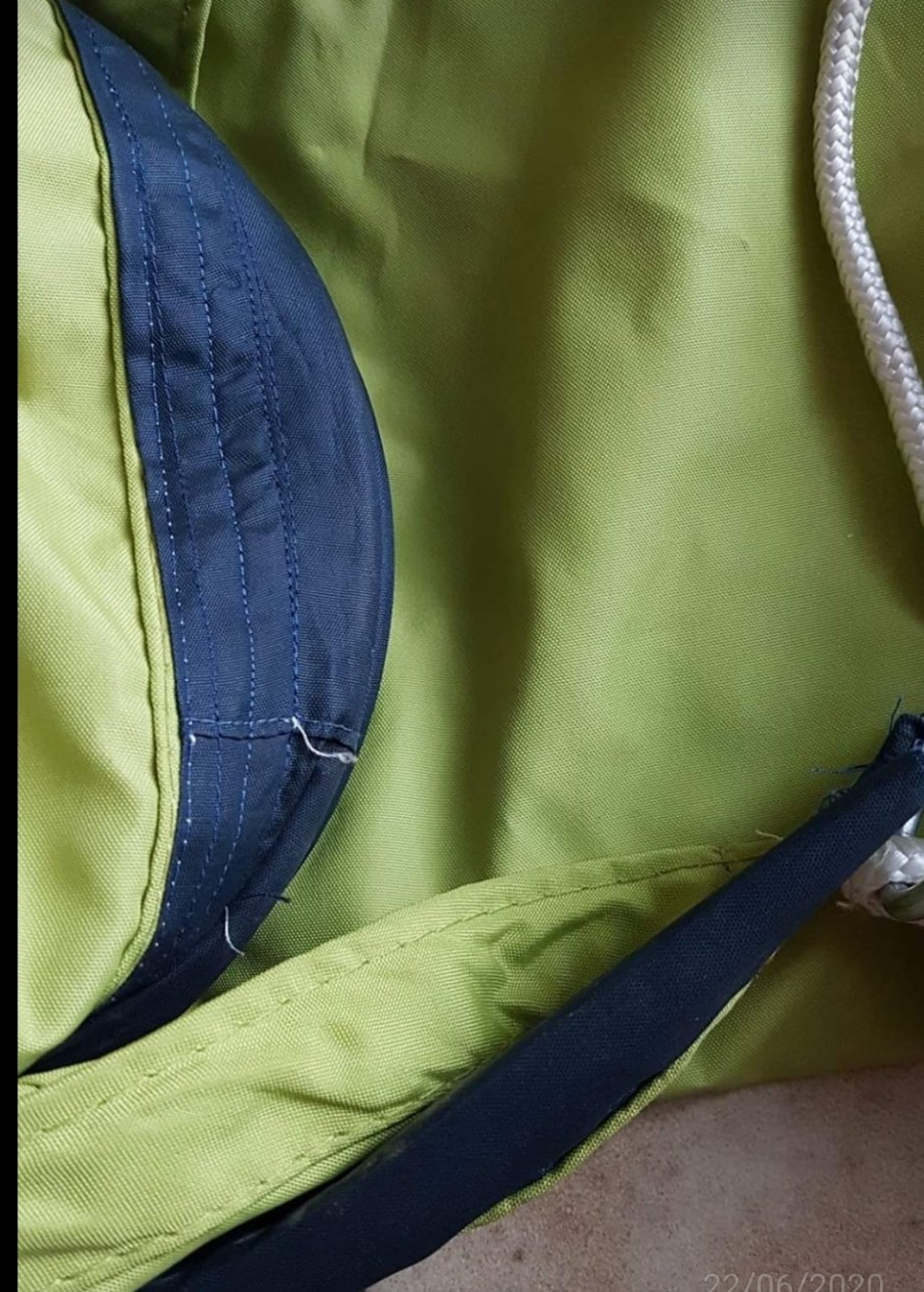

Nous, nous avons fabriqué un jonc sur une voile d'ombrage en triangle verte. Jonc fabriqué avec un fil d' antenne aussi cousu dans un sac de rangement d'un siège de camping style "toile de parachute".
Et un jonc commandé sur internet cousu sur voile d'ombrage carrée 3m x 3m à 20 euros installé avec des mats de chez D4.
