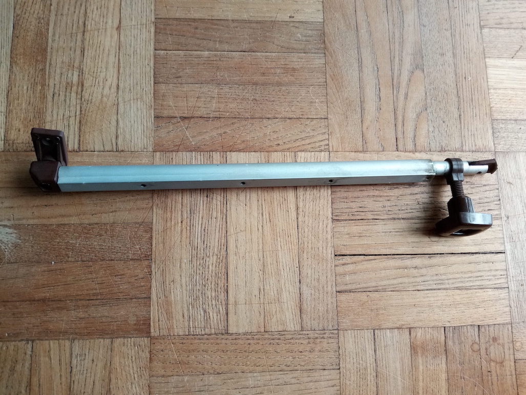

Je suis toujours à la recherche de 2 compas de fenêtre pour une Pan-Duo de 87.
Ce sont les embouts de fixation en plastique qui sont cassés.
Merci d'avance.

C'est la partie en plastique côté ouvrant qui est cassée (à droite).
L'entraxe des trous sur cette partie est de 20 mm.

J'ai le même problème de compas et j'ai retrouvé l’emballage de compas commandé chez Loisireo il y a fort longtemps:
C'est le modèle original et je vais me renseigner samedi ou en début de semaine prochaine pour voir si cette référence est toujours disponible chez Loisireo.

J'ai le même problème de compas cassé. Ce qui serait bien ça serait de pouvoir modéliser cette pièce et en fabriquer à volonté avec une imprimante 3D.
Cette dernière devient accessible pour les particuliers mais ça reste encore un investissement, + ou - 1000 € pour un scanner 3D et la même chose pour une imprimante 3D correcte. Pour faire une seule pièce, ça fait cher ...

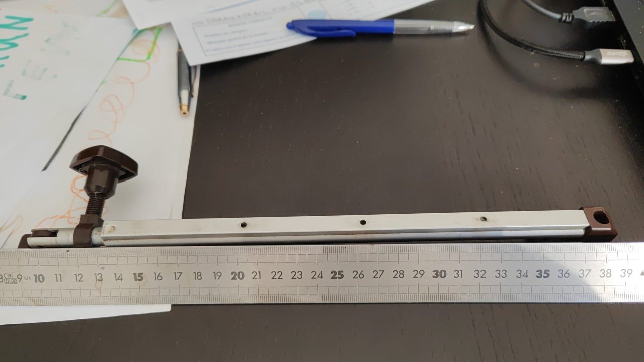

J'ai installé les compas.
En dimensions ce sont les mêmes, par contre ils ne sont pas à cliquet comme les autres (d'où le prix !). Ils ont une vis de serrage pour garder la baie ouverte.
Et on voit nettement que ça n'est pas la même qualité !
Mais en en mettant un comme ça sur les deux, ça fait l'affaire.
Je pense que ceux à 46 € pièce doivent être ceux d'origine.
Par contre, les loquets d'ouverture de baies sont identiques à l'original.

j'entrepends la remise en etat de ma caravane
J'ai tous les compas qui dysfonctionnent.
4 cassés et 2 peut etre reparable a voir
Sur le site
https://www.loisirs-caravaning.fr/35-pi ... asc&page=4
Il y a 3 modeles. A priori je me dirigerai vers la paire à 30€ parce que 6 a changer c'est un budget
Pouvez vous par contre me confirmer la dimension. 28cm c'est bon? Je mesure des deux entraxes
Merci d'avance
Sur le site

Bizarre des compas à vis de blocage, habituellement, sauf cuisine, ce sont des compas à cliquets...
Vérifie en plus de la longueur fermée, les entraxes des fixations sur l'ouvrant et le dormant !!
