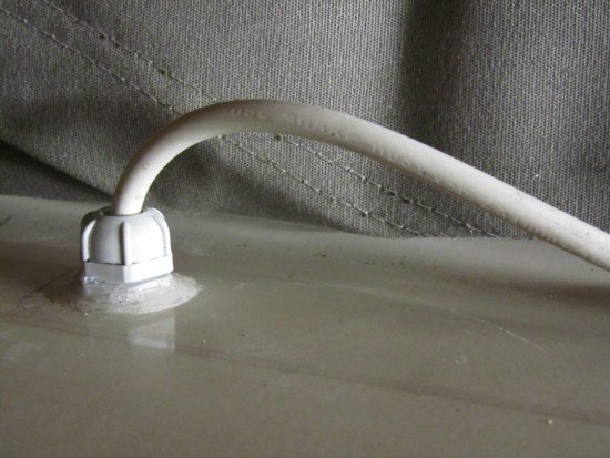

Pour le moment mon panneau est mobile ... ça permet de le positionner au mieux ;)
Par contre je vais le doubler avec un rigide sur le toit, et je pense utiliser quelque chose comme ça :
Fixation du panneau et passe fil que je pense mettre sous le champignon ;)
Vince

Posté : mar. 16 juin 2020 12:26
Encore plus discret, de plus lorsque le champignon est baissé, on ne voit plus rien !!
Voir "Land dans ses œuvres"

mais tu passes par où? le câble en sortie du panneau passe par le champignon alors?

Re: Recherche TRUMATIC SB1800
Posté : mar. 16 juin 2020 12:48
Les : Photo : sont dans "Landeriba dans ses œuvres".
https://www.forumeribatouring.com/viewt ... 757#p82757

Tu n'as qu'un fil ????

Pour une installation de panneau solaire voir https://www.forumeribatouring.com/viewt ... =29&t=7483
Je préconise l'entrée des câbles au dessus de la porte d'entrée car on peut plus facilement accéder sous la toile du pavillon
Posté : mar. 16 juin 2020 21:07
vince41 a écrit : mar. 16 juin 2020 18:04 Tu n'as qu'un fil ????
Ben oui, dedans il y a deux fils isolés plus la gaine ronde extérieure. Panneaux 20 watts au total et fils de 1.5 mm².
Sur le land j'ai un panneau de 100 watts et le même type de fil en 2.5².
