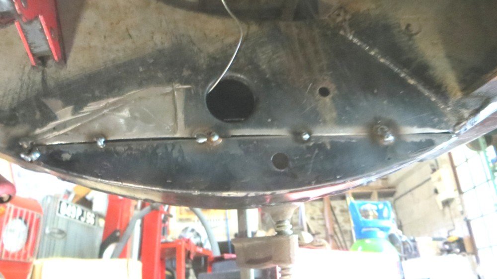

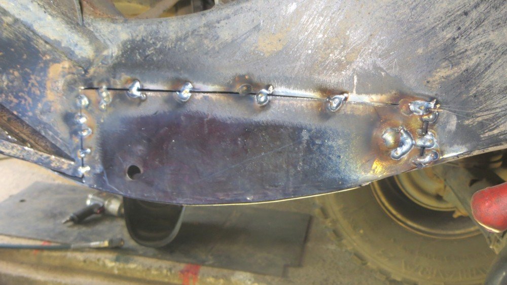

Une intervention sur un châssis de Defender, uniquement rouillé à cet endroit..la cause, le passage du faisceau électrique qui laisse entrer l'eau dans le longeron.... avant de couper et de souder j'ai ôté le faisceau !!
Le longeron en dentelle
La dentelle
La dentelle
Pièce pour un coté et dessous, en cours de soudure, pointée
Pièce de l'autre coté en cours de montage, pointage
Dans la seconde photo on voit le fil de fer qui permettra de récupérer le faisceau électrique.
Donc ta traverse c'est de la rigolade pour un pro !!!
