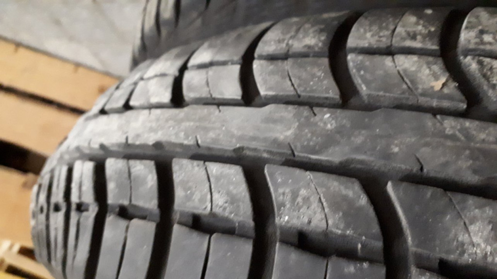

Re: Pneus Familia
Posté : jeu. 25 juin 2020 13:51
par frangil
De 2013 ils étaient beaux en apparence. Cf photo 1
Mais quand j'ai démonté les roues pour dépoussiérer les freins voilà ce que j'ai vu photo 2
D'ailleurs pour le capuchon de tambour j'ai fait un post car je n'arrive pas à le retirer
Si vous avez une idée.....
Photo 1
Photo 1
Photo 2
Photo 2

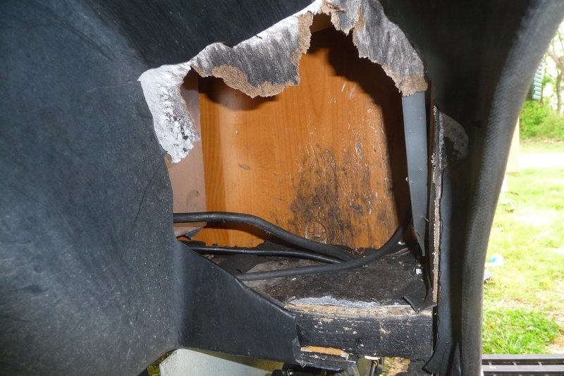

Philhoo a écrit : jeu. 25 juin 2020 12:55 Bon alors, après inspection de près, mes pneus de 2011 ne présentent aucune craquelure ni aucune trace de coupure ou de vieillissement. Je ne vois donc aucune raison valable de les remplacer, si ce n'est de remplir les poches des vendeurs de pneus qui ont de bonnes raisons de pousser à la consommation. Donc ils vont rester en place. D'autant plus que les pneus de ma tractrice 4x4, eux, sont encore plus vieux et et en pleine forme eux aussi. Pour un attelage qui ne dépassera pas le 80 km/h, ça ira très bien comme ça.
Les pneus sur une caravane souffrent bien plus que sur une voiture du fait de la suspension minimaliste......
Tu prends de gros risques qui te couteront plus chers que deux pneus neufs !!
C'est la roulette russe !!!
Voilà le genre de dégâts qui peut arriver, même avec des pneus de grande marque, mais un peu trop vieux
Pneu Nictoo1.jpg (140.6 Kio) Vu 24420 fois
Pneu Nictoo2.jpg (142.07 Kio) Vu 24420 fois
Pneu Nictoo3.jpg (88.7 Kio) Vu 24420 fois
Pneu passage roue.jpg (76.12 Kio) Vu 24420 fois
Dans une Puck
Pneu éclaté Puck.jpg (110.18 Kio) Vu 24420 fois
Dans les deux cas plancher détruit ainsi que passage de roue, sans compter les fils arrachés, dans le cas "Nictoo" les dégâts sont moindres car le mover a limité la casse, mais il y a l'axe du galet de faussé !!

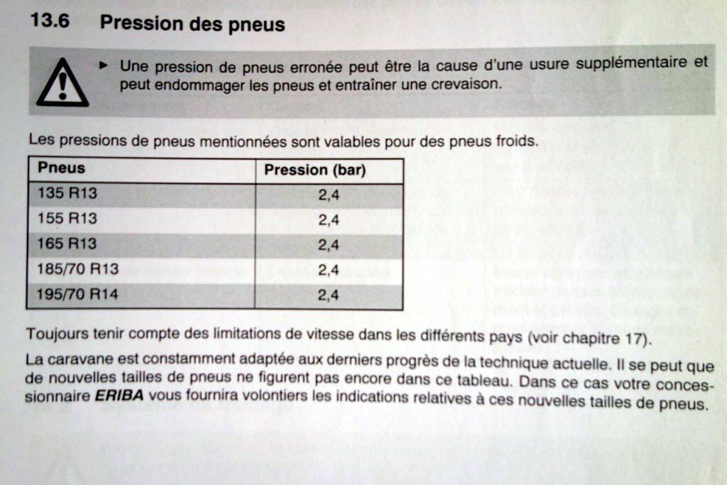

sur ma 550 de 2006, l'ancien proprio pour la vente a monté du 185/75R14C et sur les conseils du concessionnaire caravane qui lui a fait le montage, il a gonglé à 3,5 bars ; ce que j'ai continué à faire.
Je suis étonné de voir que la doc Eriba dit 2,4 bars.

Fais un essai à 2.4 bars et contrôle avec la main la température des pneus au bout de 100 km par exemple..

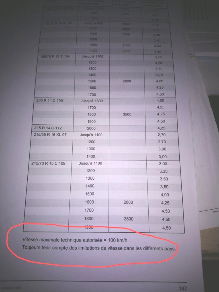

Voilà ce que je trouve sur le site Michelin concernant la pression des pneus 185/75R14.

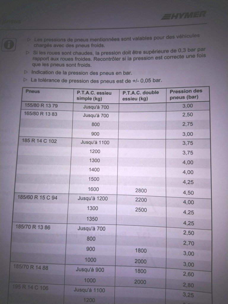

Et sur le livret d'utilisation Hymer, pour une troll de 2012 en 185 R 14 C et de 1300 Kg.

Les valves en caoutchouc peuvent être utilisées jusqu'à une pression de 4,5 bar. La vitesse max. recommandée pour une valve caoutchouc (snap-in) est de 210 km/h. Info du Net

Sur mon livret Eriba Touring de 2005 il est indiqué :
Je réalise que la taille des pneus montés ne font pas partie des choix du livret :o :roll: 8| C'est grave docteur ??
D'un autre côté le livret dit 2,4 quelle que soit la taille ....

Je pense que, concernant les pressions maxi indiquées sur les pneus, sont des pressions à froid !

Sur la mienne (PTAC 1200 kg) pneus 185 R 14 C, le manuel préconise une pression de 3,85 bars

Autre point important ... on ne peut pas comparer la pression de gonflage sur une voiture à ceux d'une caravane (ou remorque) !! Et c'est la même chose pour le coté de l'age de ceux-ci. Le type de pneu entre aussi en compte ... type "C" (renforcé), diagonal, radial, ....
