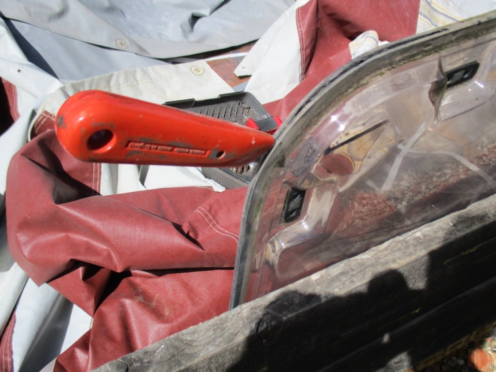

Salut Jérémy,
Depuis nos échanges de la semaine dernière, j'ai démonté la baie cassée de ma Familia et je l'ai extraite du cadre en alu (très facile). Les deux feuilles de plexi sont "collées" ensemble par un petit joint d'étanchéité sur tout le tour. Un simple cutter suffit à les séparer. Résultat : la baie interne est incolore et totalement plate. La baie externe est thermoformée et colorée en brun. L'ensemble des 2 fait 5 mm d'épaisseur.
Si c'est ta baie interne qui est cassée, rien de plus simple que de commander une feuille de plexi incolore de 2,5 ou 3 mm aux bonnes dimensions. Ici par exemple (https://www.plexilux.fr/ ), ils te proposent aussi la découpe des coins en arrondi. Il te suffira ensuite de refaire le joint d'étanchéité avant de "coller" tes 2 baies ensemble et de percer pour fixer compas et fermetures. Et tout cela à un coût très raisonnable ...

Oui, la mienne c'est la feuille extérieure qui est cassée. Mais si j'ai bien compris, sur celle de ZejeY c'est la baie intérieure qui a morflé, donc pour lui c'est jouable, si bien sûr une baie de Puck est fabriquée pareil qu'une baie de Familia.
Moi je vais remplacer ma baie par une feuille de plexiglas unique de 5mm d'épaisseur. Et peut-être remplacer aussi l'autre baie qui est en parfait état, la vente de cette dernière finançant l'opération. Je conserverai la baie arrière en double-vitrage, ça ne choquera pas. S'il y en a qui sont intéressés cette baie double-vitrage fait 955mm x 513 mm x 5mm. Attention je parle de la double feuille de plexiglas uniquement. Je garderai le cadre et les accessoires de la baie pour remonter la mienne.
