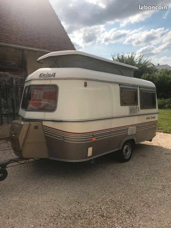

J'ai reçu plein de photos par SMS mais c'est un tel bazar à l'intérieur qu'il est difficile de se rendre compte...
Et on dirait que le coffre à gaz a été rafistolé...
- Familia 1992 près de Dijon (la plus accessible pour moi)
https://www.leboncoin.fr/caravaning/1806041732.htm
4500€
Semble en bon état. auvent en sus.
Mais beaucoup plus chère !
4500, ça me paraît beaucoup. Même si j'ai le budget.
3300, ça m'irait mieux, mais s'il y a plein de choses à faire dessus ?
Vous pouvez m'éclairer ? Merci :)

la première en effet le coffre a souffert, compter 300/550 rorors pour un neuf, c'est une Familia sauf erreur, (je ne vois pas les grilles du frigo en façade).
La deuxième ? à voir sur place, tout vérifier particulièrement soubassement, électricité, gaz etc etc ...

Petit bémol pour celle à 4500.... Baie avant sur joint gris.
Re: Familia années 90-95
Posté : lun. 29 juin 2020 08:28
Bien vu j-Paul :super:
Les autres ?
Posté : lun. 29 juin 2020 08:39
par luckyck
La deuxième semble être une Triton,elle parait bien longue entre l’avant et la grille de frigo
Posté : lun. 29 juin 2020 08:52
A voir la dinette AV avec le coussin sur toute la largeur c'est fort probable.
jp :happy1:

luckyck a écrit : lun. 29 juin 2020 08:39 La deuxième semble être une Triton,elle parait bien longue entre l’avant et la grille de frigo
Vu le poids et la longueur ... très certainement ;)

3 visites prévues ce dimanche :
Une de 1990 à 3 300 €
https://www.leboncoin.fr/caravaning/1802814659.htm
Une de 1985 à 3 500 €
https://www.leboncoin.fr/caravaning/1809880631.htm
Une de 1998 à 7 200 €
https://www.leboncoin.fr/caravaning/1811383157.htm
La dernière est bien plus récente, bien plus chère mais tellement complète, c'est tentant...!

Et crotte de bique, moi qui trouvait génial que celle de 1998 ait des stores occultants car on a été très gênés par le soleil dans celle qu'on a testée le weekend dernier :hurt5:
Posté : ven. 10 juil. 2020 14:38
par maribe
LANDERIBA a écrit : jeu. 9 juil. 2020 13:57 Les vérins ne sont pas très accessibles surtout à l'arrière....
La quiche que je suis en matière de langage technique demande un éclaircissement : les vérins ?
Pour la mettre sur les chandelles ?
Pour ouvrir la baie arrière ?
Pour ouvrir le champignon ?
Ou?
C'est quand même encourageant de voir le peu de décote des Eriba. Ça limite les risques 😉
Posté : ven. 10 juil. 2020 14:52
par maribe
Et je reviens sur celle de 98 : les joints sont gris. C'est grave docteur ? Ça m'a l'air d'être un système différent donc je dirais que non mais y en a qui savent mieux ::d
Posté : ven. 10 juil. 2020 16:26
Sur cette photo on ne voit pas les joints, mais je doute qu'ils soient gris sur ce modèle.
Les vérins ou stabilisateurs pour mettre de niveau la : eriba : quatre en tout aux 4 coins.
Pour lever la : eriba : et la mettre sur chandelles deux solutions, un cric sous l'essieu au plus près de la roue, à faire pour chaque coté ou mettre la roue jockey au ras de la pince du timon, baisser au maximum les vérins AR, au besoin en mettant une cale dessous, lever l'avant de la : eriba : avec la roue jockey, au besoin en plusieurs fois en s'aidant des vérins AV et les roues décollent du sol..... largement, mettre les chandelles sous l'essieu au plus près des roues et rebaisser légèrement l'AV pour qu'elles soient en appui, fastoche n'est-il pas ??? (ATTENTION valable uniquement pour Puck en Familia, les autres trop lourdes)
Pour la baie AR il y a quatre verrous à ouvrir, ils sont fixés sur la baie, tu as une position entr'ouverte pour l'aération.
Le champignon s'ouvre en déverrouillant les 4 crochets et en poussant dessus pour le lever avec les poignées qui sont là exprès !!!
