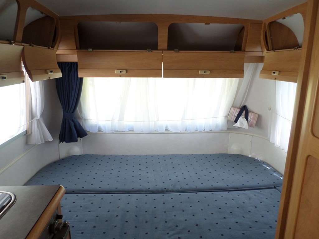

après avoir fouillé dans le forum pour trouver des idées pour fabriquer un lit permanent pour ma triton 430, je me suis lancé
cadre de base lattes d'une seule longueur
je suis parti d'un cadre en bois d'un seul tenant avec des montants 4X2 cm en lamellé collé
j ai gardé le coffre du fond et j'ai donc retaillé les lattes et les traverses
j ai calé la plaque à hauteur du sommier latte en la laissant mobile posée sur le tasseau de renfort des charnières tout en gardant les pattes en acier d'origine des extrémités
j ai fixé mes charnières sur l'ancien bâti en rajoutant des renforts
je n'ai pas encore rajouté les amortisseurs à gaz (pas le temps d'aller à la casse...)
j ai mis un matelas en mousse de 10 cm d'épaisseur découpé avec un couteau à pain pour les arrondis après avoir décousu la toile
j 'en ai profité pour déplacer la prise électrique qui se trouvait au fond et j 'ai fermé devant avec une plaque amovible
j 'ai conservé les caissons d'origine en faisant le minimum de modifications, cela me permettra de remettre en configuration initiale si nécessaire (coin table)
merci aux différents contributeurs de ce forum qui m'ont permis cette réalisation
il ne me reste plus qu'à tester..... départ prévu pour début Juillet dans le Berry ;-)

Bon DODO :] :amen: Mais tu t'es compliqué l'existence en découpant le matelas : il est bien plus facile d'enfiler un drap housse sur un matelas rectangulaire, le matelas se compresse de lui-même dans les arrondis.

ouais mais c est moins facile à soulever......

À l'ouverture il est possible que les rideaux et élastiques gênent, sur le modèle lit fixe il y a deux découpes pour éviter ce petit désagrément et avoir un accès raisonnable à la soute arrière. Vous allez gagner en confort avec un lit fixe, belle réalisation.

Pour les 2 decoupes, vous faites comment pour faire le lit ? C est bien pour soulever le matelas mais pas pour faire le lit. Une astuce ?

on a acheté un drap housse spécial qui est élastique mais pas encore essayé....
pour les rideaux ça passe car j'ai coupé à 186 cm au lieu de 190 cm (avec les oreillers on ne s'en rend pas compte !!! )à moins d'avoir de grands pieds... mais comme je fais du 39 et ma femme du 37 ! :hehe: mais c 'est vrai que cela m 'a pris la tête pendant un moment pour trouver une solution sans couper

Quand le lit est fait et que je dois accéder à la soute, pas vraiment souvent, à part le premier et dernier jour du séjour, ça n'est pas 140 mais 70 qui se soulève,puisque sur le lit fixe ce sont 2 matelas de 70 couplés dans une housse.Le drap housse est fin et en mettant les oreillers et la couette sur la partie fixe et en prenant la précaution de ne pas tirer les doubles rideaux,ça passe. Nous ne bordons jamais la couette,pas utile donc c'est 👌.

J'ai pioché dans le forum pour trouver des idées afin de me confectionner un lit fixe avec sommier à lattes. Alors à mon tour de vous faire partager ce travail , si cela peut donner ou aider quelqu'un ..
La base une : eriba : 430 GT de 2004.
Objectif: un lit fixe articulé au milieu afin d'avoir accès à la soute arrière ( chauffe eau) et aux soutes avant. et le tout sans trop faire de trous dans la : eriba :

Ces deux sommiers sont retravaillés, découpés, pour obtenir les dimensions souhaitées.
Au centre, installation d'une planche fixée sur les coffres. c'est la seule partie fixe de l ensemble.
Les deux sommiers sont assemblés à cette planche par des charnières.

Ce lit a été essayé pendant presque un mois d'utilisation. Rien à redire. Il me restait a faire en rentrant, une installation de vérin afin de faciliter l'utilisation. C 'est chose faite et je vais partager ca...

Pose des ressorts à gaz....
Je l'ai acheté sur le site Cabesto. prévoir les fixations.
deux ressorts 355 mm 18 kg.
https://www.cabesto.com/fr/nautisme-res ... 14317.html
Seule la partie avant , soit un sommier de 70, est soulevé, mais cela me donne accès à quasiment toute la place disponible.
Pour la partie arrière ( accès au chauffe eau), pas de vérins prévus pour le moment mais vu que en fait on y va rarement , sauf pour vidanger le chauffe eau, ben ca me va comme ca :)
Voila... ca c'est fait ;-)

Bonjour, associer 2 matelas de 70 est une bonne idée, pour l'accès et le confort, c'est d'ailleurs la configuration d'origine sur les modèles lit fixe.
Image Il y a deux découpes sur la partie avant pour permettre le levage sans accrocher les rideaux, pour avoir accès facilement à l'ensemble de la soute. Ça favorise aussi la solidité de l'ensemble. Sur mon modèle 2002, deux ressorts, je sais que sur les nouveaux modèles ce n'est pas ce système d'aide au levage qui est utilisé.
Quand le lit est fait, il suffit de défaire les draps. J'ai organisé ma cagouille de façon à ne rien mettre dans la soute qui ne nécessite un accès quotidien.
La découpe en arrondi du matelas, bien aussi, pour le confort, l'aspect, l'aération, vraiment encore félicitation :super:

Quels matelas as-tu installés et comment as-tu fait la découpe en arrondi ?

un matelas acheté également à IKEA
https://www.ikea.com/ma/fr/p/nyhamn-mat ... -50340163/
Mais ce serai a refaire je prendrais peut être deux matelas de 70.
Par dessus on a encore un surmatelas que l'ancien propriétaire de mon : eriba : m'a laissé , il le mettait en place par dessus les coussins de la dinette.
Mais l'ensemble est à mon gout trop dur, ma femme le trouve bien et on a passé un mois comme ça . Mais comme je viens d'installer les vérins , on a pas remis le surmatelas et on va essayer comme ca le Week end prochain ..
La découpe je l ai faite avec une lame de scie à métaux , ca se découpe facilement.

Sinon la découpe avec un couteau électrique pour rôti va très bien aussi !! :super:
