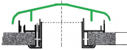

Pas de risque selon moi, le panneau est plus couvrant que l'aérateur et je n'ai enlevé que le chapeau. Il reste la base de l'aérateur avec les bords relevés qui évitent à l'eau de rentrer.
Un peu comme sur cette image :

On voit un des 4 picots qui retient le chapeau d'origine et la forme relevée de la base qui empêche l'eau de pénétrer dans l'habitacle.
