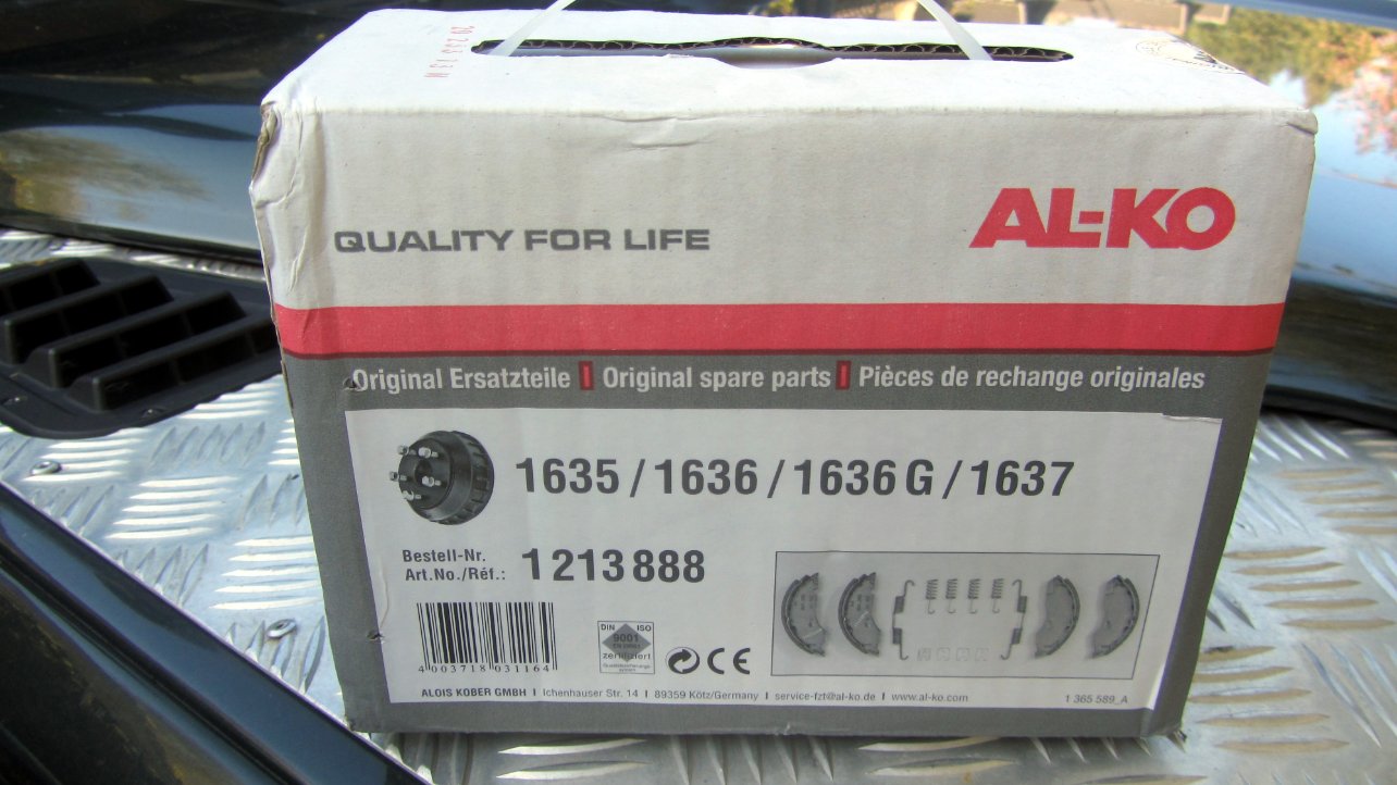

C'est gravé dans le métal au dos de la flasque !!
Ici type 1637.
Dépose tambour frein 016RED.jpg (80.1 Kio) Vu 5336 fois
La boite de pièces d'origine
Attention les mâchoires ne sont pas identiques, elle vont par paire, une vers l'avant et une vers l'AR.
