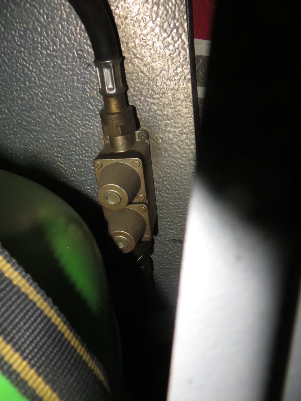

On parle bien de la même chose ???
Pré-détendeur dans le coffre à gaz :

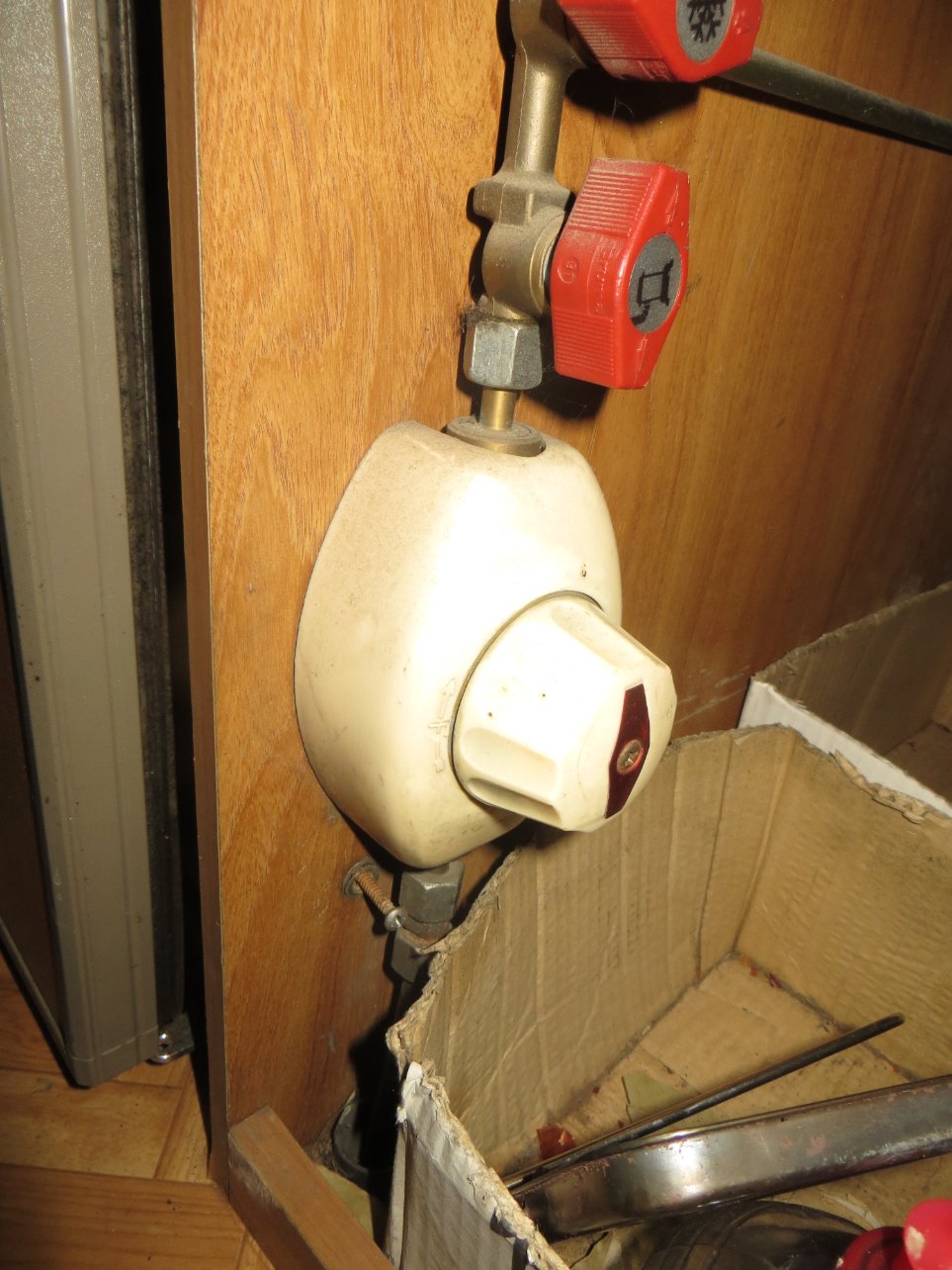

Qui alimente le détendeur de sécurité sous l'évier :
Qui coupe en cas de trop fort débit en aval ou de manque de pression en amont...
