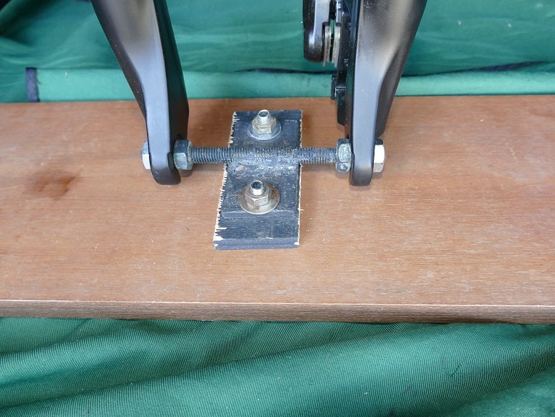

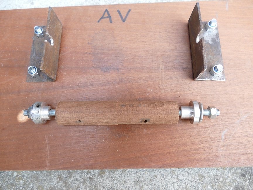

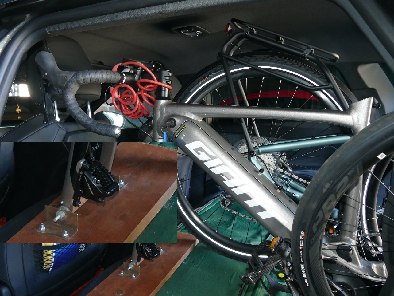

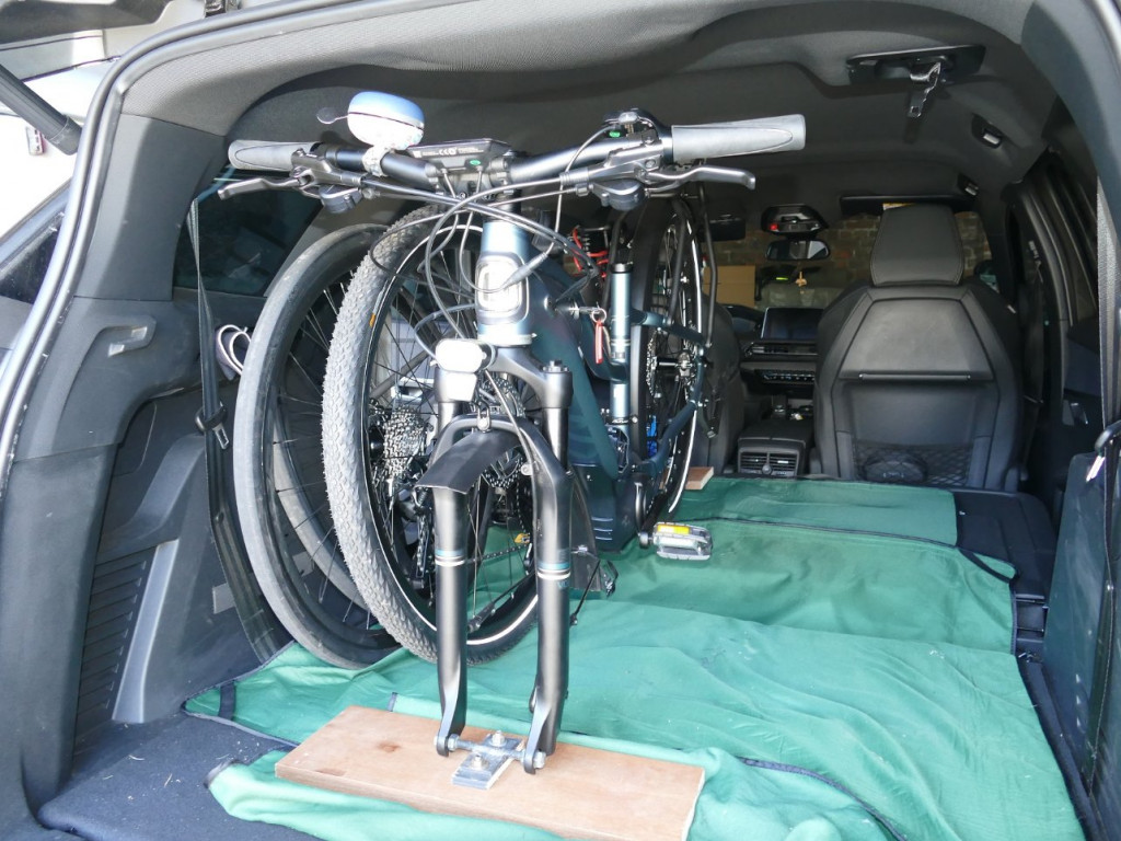

Les vélos entrent dans le coffre en enlevant les roues avant et les selles. Les attaches en fourches sont différents, fourches pour l'un, des trous pour l'autre.
Pour les fourches c'est facile, pour l'autre fabrication de bouchons en alu aux diamètres correspondants, une entretoise en bois pour le serrage.
ecroux intérieurs montés au loctite

reste encore pas mal de place

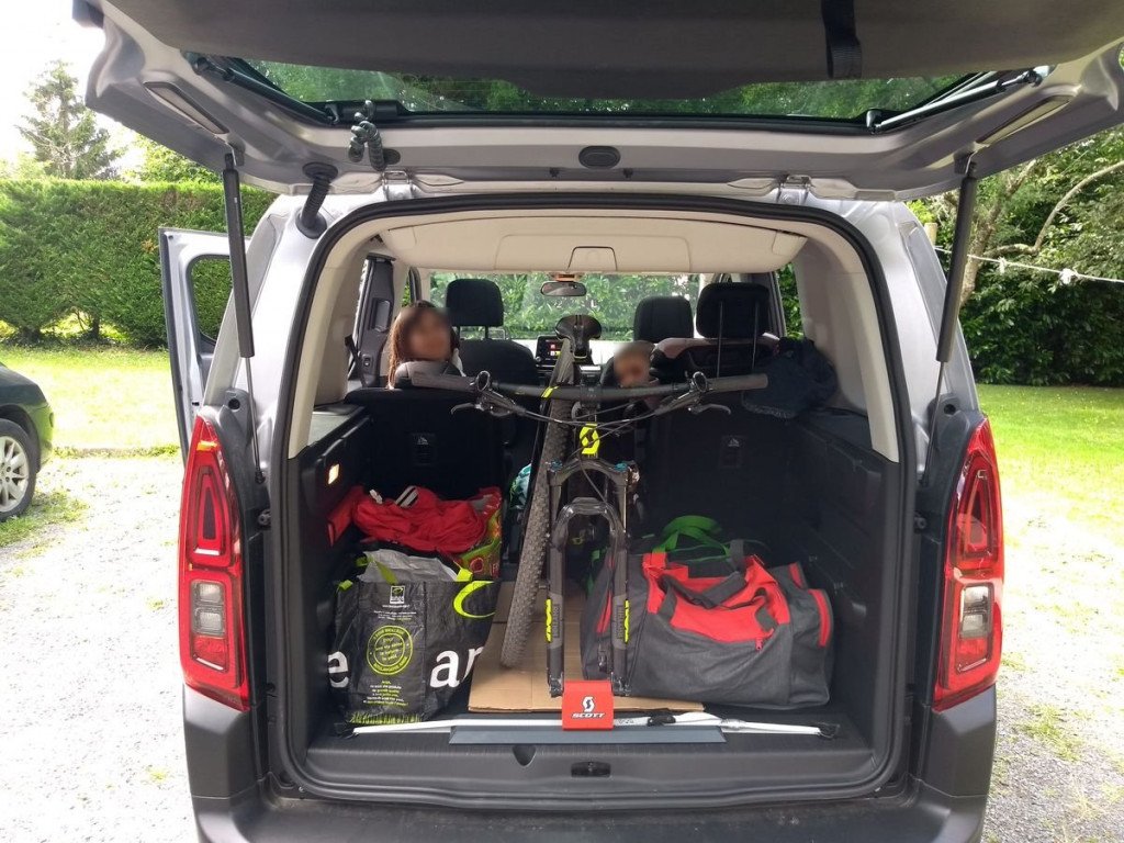

Beau boulot,
J'ai fait pareil dans le Berlingo, ça ne bouge pas du tout car le support est sanglé sur les points d'ancrage du coffre :
Re: supports vélos (Dans le coffre voiture )
Idem pour l'ancrage , sangle à cliquet
J'avais ce genre d'accroche sur le C-Max Ford, en retirant les sièges arrières un support spécifique venait se fixer sur le support siège, c'était tip top!!, pas besoin de sangle.
