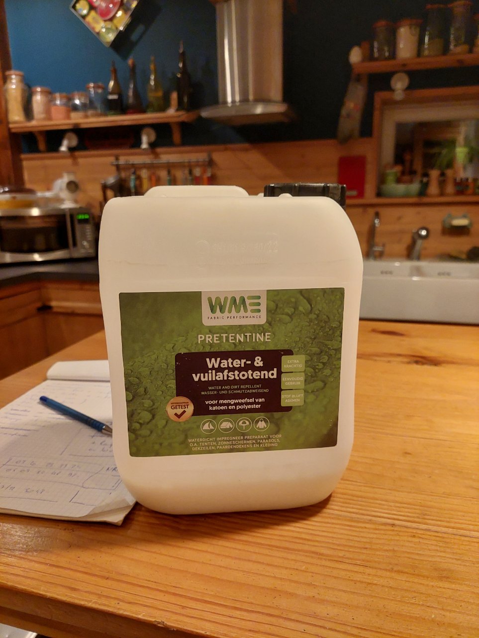

J'ai commandé du pretentine sur le site AEcamp pour 42 € , l'auvent à été traité avant hier , la rosée de ce matin presentait un aspext perlée. Je ferai un retour sur l'efficacité de ce produit lorsque la pluie Normande aura decidée de son grand retour legendaire ::d
