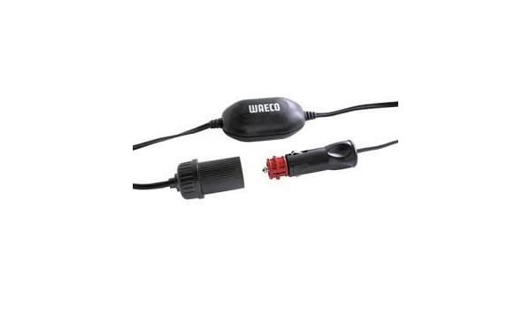

Le fameux M148A, je m'étais posé la question d'en monter un aussi quand j'ai acheté l'Eriba pour ne pas vider la batterie voiture en itinérant.
Maintenant que Julien y fait penser, je me suis dit que ça existait peut-être déjà tout fait pour Boulhaya avec la prise mâle/femelle 12V. Bingo :
Dispo ici entre autre (Waeco M50U)
NB : je ne connais pas le produit, je partage juste le lien ;)

Je ne suis pas sur de la référence mais il semble qu'une version M50K intègre directement le connecteur waeco mobicool à la place de la prise 12V femelle. Ca fait un raccord de moins (c'est plus fiable) mais ça rend le produit moins "univesel" :

M E R C I A M A T T A W pour ce lien qui fait coup double.
D'une part il indique comme utilisation possible la glacière que j'utilise et le lien vers le mode d'emploi (que je n'ai pas eu) de ladite glacière où j'ai appris que la glacière possède un protecteur de batterie
b]Utilisation du protecteur de batterie[/b]
L’appareil de réfrigération est équipé d’un protecteur de batterie qui protège
la batterie de votre véhicule, afin qu’elle ne se décharge pas excessivement
lorsque l’appareil de réfrigération est raccordé au courant continu.
Si l’appareil de réfrigération est mis en marche alors que l’allumage du véhicule est éteint, il s’arrête automatiquement dès que la tension d’alimentation
descend en dessous d’une valeur réglable. L’appareil de réfrigération se
remet en marche dès que la batterie du véhicule est rechargée et que la tension de rallumage est atteinte.
A
En mode « HIGH », le protecteur de batterie se met en marche plus rapidement qu’en mode « LOW » ou « MED » (voir tableau suivant).
Procédez de la manière suivante pour sélectionner le mode du protecteur de
batterie :
➤ Mettez en marche l’appareil de réfrigération.
➤ Appuyez trois fois sur la touche « SET ».
➤ Sélectionnez le mode du protecteur de batterie à l’aide des touches « + »
ou « – ».
✓ L’écran affiche le mode sélectionné pendant quelques secondes. L’écran
clignote plusieurs fois avant de revenir à l’affichage de la température
actuelle.
Du coup je me demande s'il est bien utile d'acheter le contrôleur de tension et protection de batterie 12 V par Waeco
https://boutique-de-la-route.com/produi ... 2-v-waeco/

Re: Coupe batterie pour prise allume cigare
LANDERIBA a écrit : lun. 21 sept. 2020 23:49 :hello:
Si ta batterie s'est totalement déchargée, c'est que le système n'a pas dû fonctionner !! :mrgreen:
C'est surtout que, par ignorance puisque je n'avais pas la notice, je n'avais pas réglé le mode du protecteur de batterie et que par défaut il devait être sur Low. A l'avenir il sera réglé sur High.
