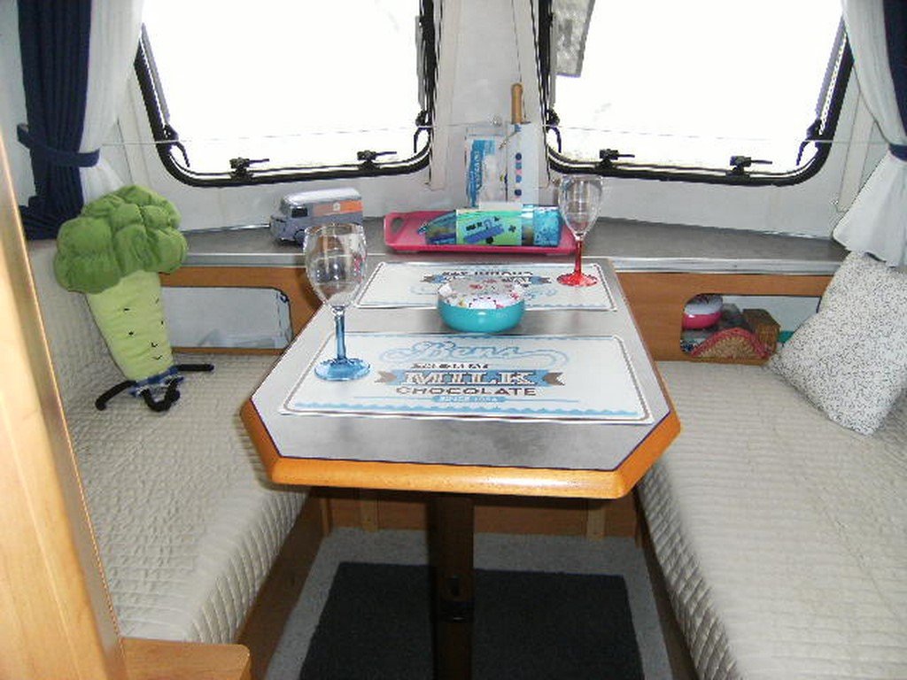

DSCF9509 (Copier).JPG (133.47 Kio) Vu 16205 fois
Voici une photo du coin dînette, en plus de la largeur d'un mètre environ, il y a une tablette sur tout la largeur, plus des rangements sur le côté, dessous accessibles facilement par portillons, des rangements ouverts et fermés au dessus, plus des baies qui apportent une lumière et une aération importante très agréable, notamment en été. J'appelle cet endroit le cockpit. En résumé nous adorons la 530 GT parce qu'elle le vaut bien.

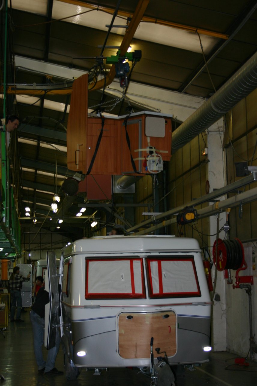

Les blocs pré-montés sont installés par l'espace du champignon (non encore posé) à mon avis ce sont les mêmes, je demande confirmation aux limiers du fofo.
Ci après lors de la visite de l'usine à Cernay en 2008, on voit le bloc cuisine qui va être descendu par le toit (sans son champignon), pour le bloc SDB idem.

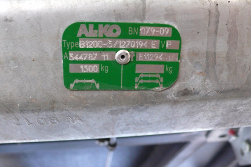

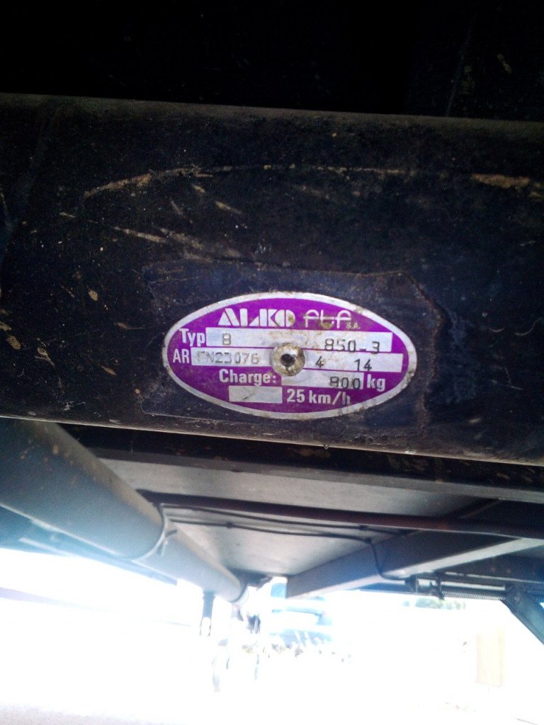

1ère chose à regarder, passer sous la belle coté droit à l'arrière de l'essieu une plaque rivée avec la force de l'essieu, si plus de 1100 kg c'est jouable.
De ce genre :
Plaque essieu.jpg (113.81 Kio) Vu 15466 fois
force 900 kg
Plaque essieu 2.jpg (65.02 Kio) Vu 15466 fois
force 1300 kg
Après il faut voir avec la voiture si compatible en poids tractable, (F3 - F2) et aussi permis B, (F2+F2 = maxi 3.5 t) B96 (jusqu'à 4.250 t) ou BE.. (au delà de 3.5 t ou 4.250 t)
