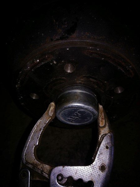

Maintenant que l'opération est terminé, Je trouve que le plus dur ça été de retirer ce fameux cabochon.
Notre Ami Binbin nous a écris (parce qu'avant de le faire j'ai regardé le poste de Binbin) prendre un tournevis ! :o :(
Pour Binbin, c'est là !
https://www.forumeribatouring.com/viewt ... =22&t=8067
Pour Landeriba, c'est là !
https://www.forumeribatouring.com/viewt ... 279#p93279

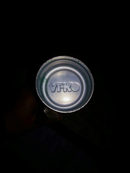

J'ai vraiment ramé avec ce put.. de cabochon qui ne veut pas venir. :-/
:ghee: Un peu de W40 sur l'un et l'autre puis avec une pince étau et un peu de patience Houffff!!. C'est venu. :aille:

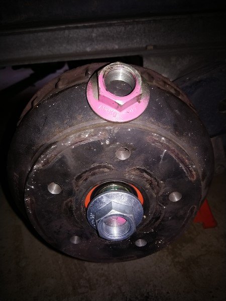

Retirer l'écrou de 32. Il est à changer à chaque fois qu'il est démonté. Ne jamais remettre le vieux. Il est d'ailleurs fourni avec le nouveau roulement.

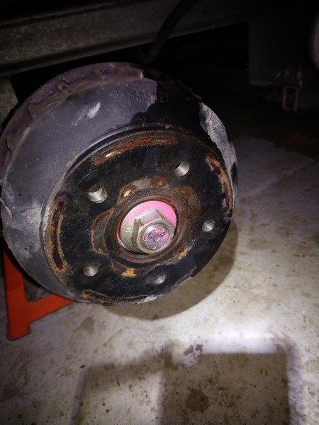

Tirer gentiment sur le tambour et il vient rien qu'avec un sourire.

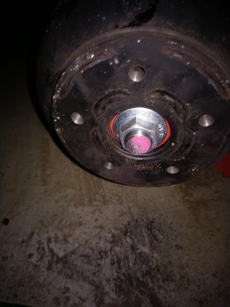

C'est un double roulements à billes juste coincé dans le tambour et retenu par un circlips.
Le retirer à la presse (ou au marteau) et remettre le neuf. Uniquement à la presse après avoir frotté légèrement l'intérieur avec de la toile émeri.
Graisser très légèrement l'extérieur afin de favoriser le remontage.

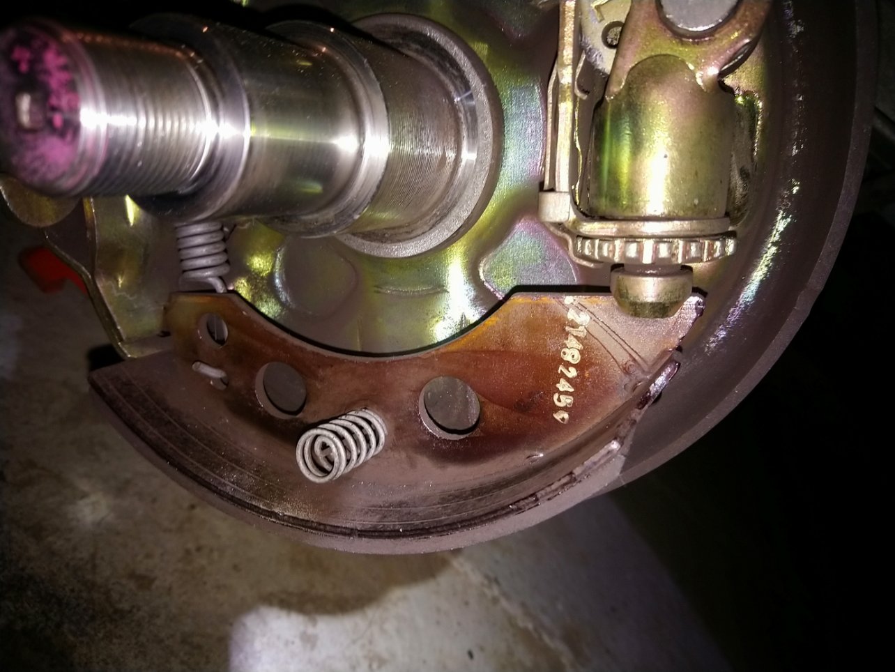

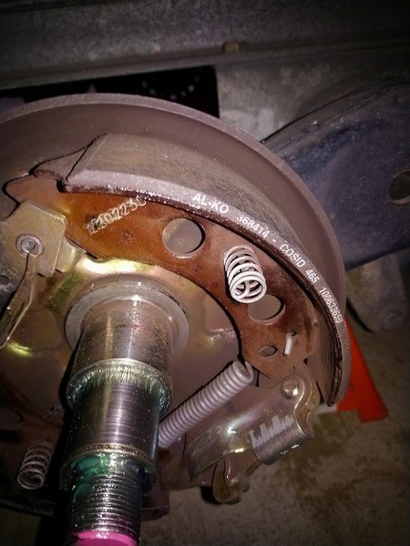

Nettoyer et vérifier l'usure les freins .
Remonter le tambour. Serrage de l'écrou de 32, 290 N/m ! ! :rougefaché:
J'ai pas cette clé dynamométrique ! L'astuce, prendre rendez vous au garage poids lourd du coin ! Les écrous sont resserable sans démonter les roues.

Pas de graisse dans le bouchon

les segments de freins sont bons

Je vois que tes garnitures sont aussi "comme neuves".

Je ne sais pas si tu fais beaucoup d'autoroutes ou nationales, mais après ce kilométrage les garnitures de freins ne sont pas très usées . C est du costaud. :super:

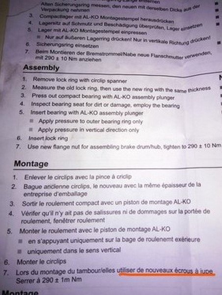

Je me pose quand même une question pourquoi les écrous ne sont pas remontable ? Du loctite ne serait pas suffisant ?
Messages : 6104
Re: Changer les roulements de la troll 2012
1 ) les écrous sont vendus et livrés avec les roulements et les circlips.
2 ) c'est noté sur la notice.
3) d'origine, il y a du frein filet.
La rondelle qui est sur l'écrou est légèrement formée. c'est peut être parce qu'elle subit une déformation au serrage de 290 n/m.

Je n'ai pas vraiment la réponse en cas de dépoussiérage mais juste lu sur la notice de montage.
InkedDSC_0377_LI (Copier).jpg (67.85 Kio) Vu 6608 fois
InkedDSC_0377_LI (Copier) (Copier).jpg (88.54 Kio) Vu 6604 fois
NOTA : :idea: serrage à 2.9 Kg/m, pour ceusses qui ont une clé dynamométrique en Kg/m ou m/Kg. JP :ange:
