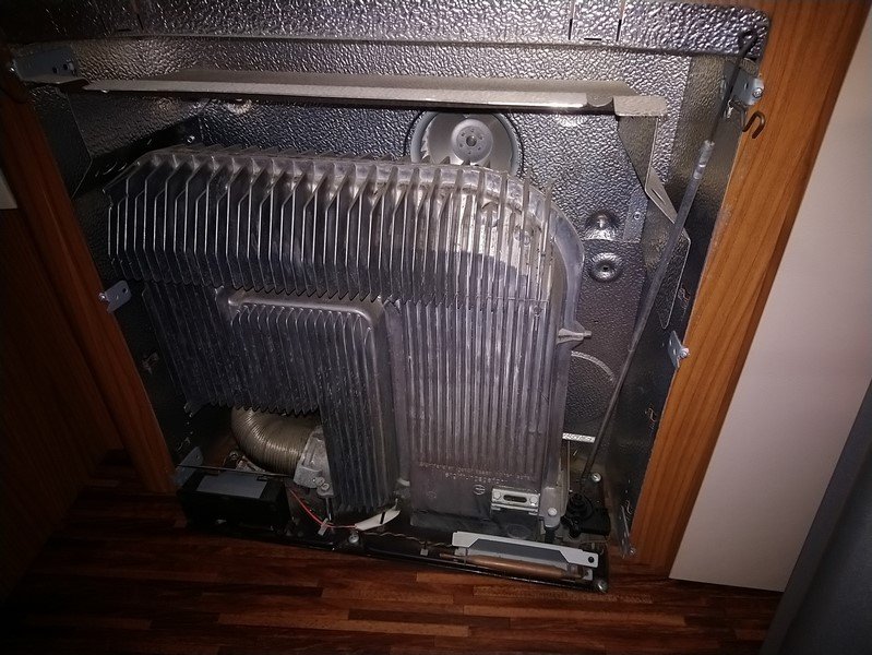

je doit retirer la calandre.
Dépoussiérer, nettoyer les ailettes .
Changer la pile (pour la deuxième fois).
En images, c'est mieux.

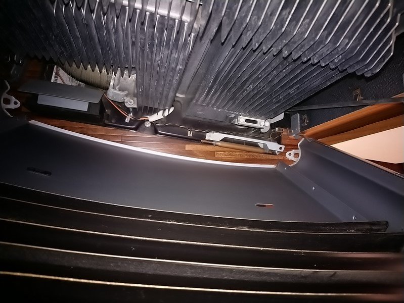

Tirer vers soi la calandre, puis appuyer légèrement sur les deux ressorts latéraux.
DSC_0473 (Copier).JPG (73.28 Kio) Vu 8001 fois

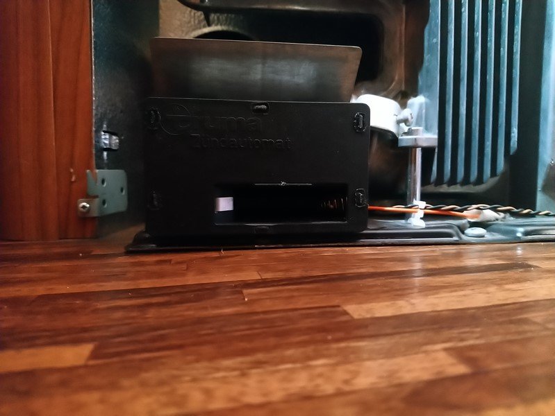

La pile se trouve dans le boitier à gauche.
DSC_0471 (Copier).JPG (102.73 Kio) Vu 8001 fois
Les deux ressorts, sur les cotés.
DSC_0469 (Copier).JPG (124.55 Kio) Vu 8001 fois

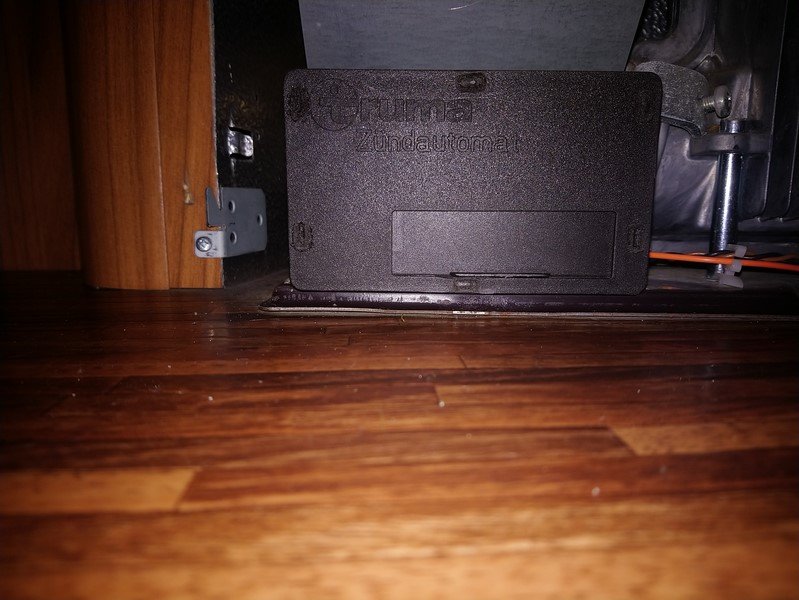

Coulisser la trappe vers le haut pour atteindre la pile.
DSC_0470 (Copier).JPG (90.37 Kio) Vu 8001 fois
DSC_0467 (Copier).JPG (76.25 Kio) Vu 8001 fois

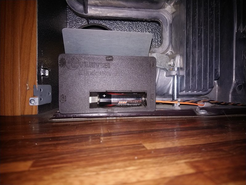

changer la pile si besoin !
DSC_0468 (Copier).JPG (110.73 Kio) Vu 8001 fois

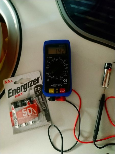

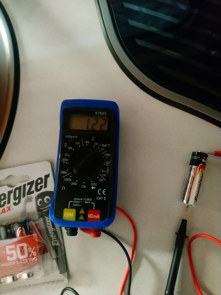

contrôle  de l'ancienne pile, pas fortement usée.
DSC_0474 (Copier).JPG (47.14 Kio) Vu 8001 fois
La nouvelle, toute neuve, donnée pour 1.5 votls
DSC_0477 (Copier).JPG (50.07 Kio) Vu 8001 fois

1,2 volt pile faible
1,42 volt c'est faible pour une pile neuve peut être stockée depuis longtemps !!!!
De toute façon il faut peu de jus pour le piezzo
